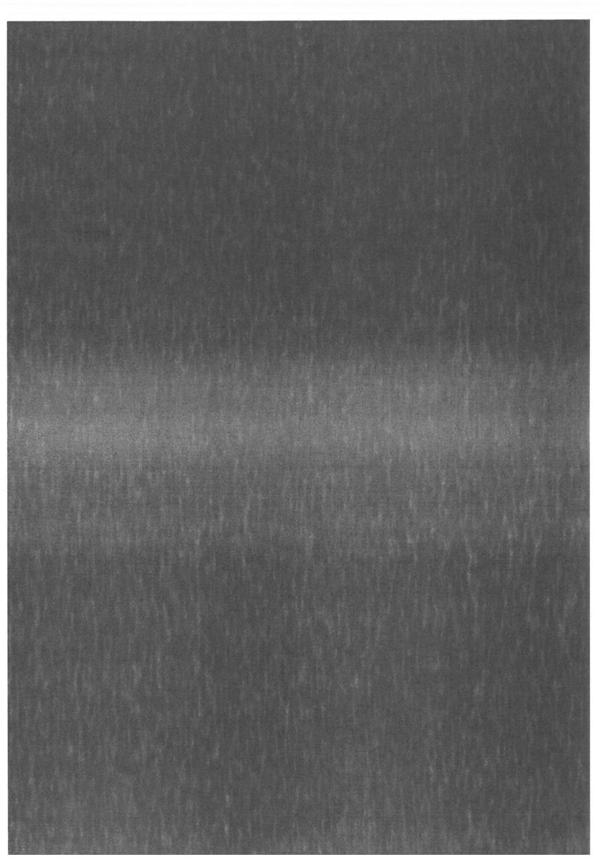

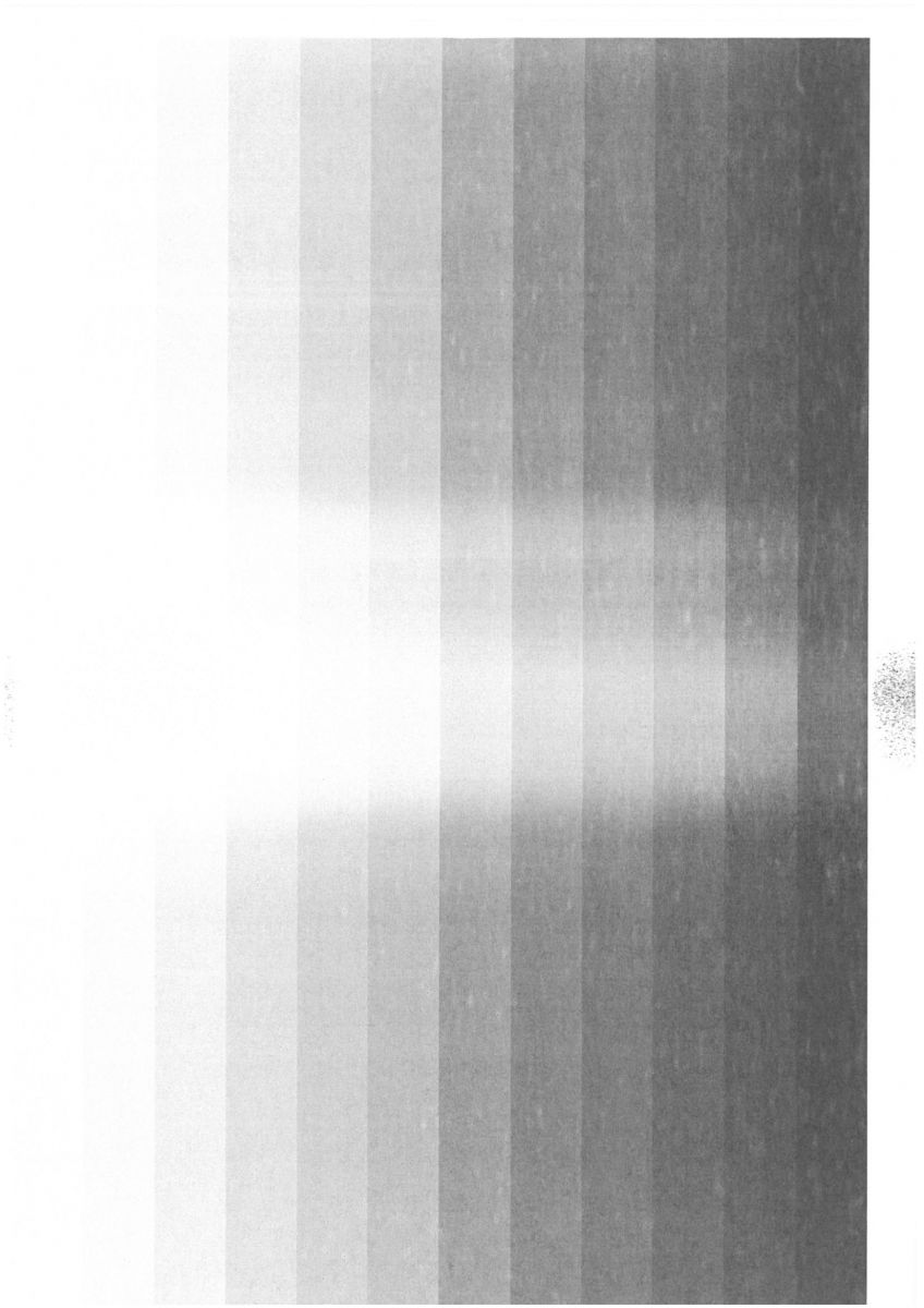

    Oktawian
    Posty: 64
    Podepnę się pod temat, Drukarka C224e
    C,M,Y wydruki igła,
    czarny blady jak na obrazku, jaki kierunek ? czyściłem tymi plastikami "Charger Cleaner" oraz "Printhead Cleaner" toner nowy
    Wydruk testowy z drukarki z bladym czarnym tłem.
  • #21 21050792

    Oktawian - Jaki toner używasz ? Jeśli to nie problem z elektrodą na bębnie to moim zdaniem developing do wymiany. Identycznie miałem z maszynami w których używałem toner Katun. Nie pomagało żadne czyszczenie. Na chwilę tak ale po krótkim czasie problem wracał.
  • #23 21051635
    Oktawian
    Posty: 64
    _DeZ_ napisał:
    Oktawian - Jaki toner używasz? Jeśli to nie problem z elektrodą na bębnie, to moim zdaniem developing do wymiany. Identycznie miałem z maszynami, w których używałem toner Katun. Nie pomagało żadne czyszczenie. Na chwilę tak, ale po krótkim czasie problem wracał.
    Toner TUKA, wcześniej był jakiś NONAME, ale jak teraz czytam to TUKA podobna nazwa do KATUN, czy to przypadek?
    Myślałem, że to może być bęben, ale w ciemno tak wymieniać nie bardzo, gdzieś czytałem, że bęben zawsze wymieniać razem z developing

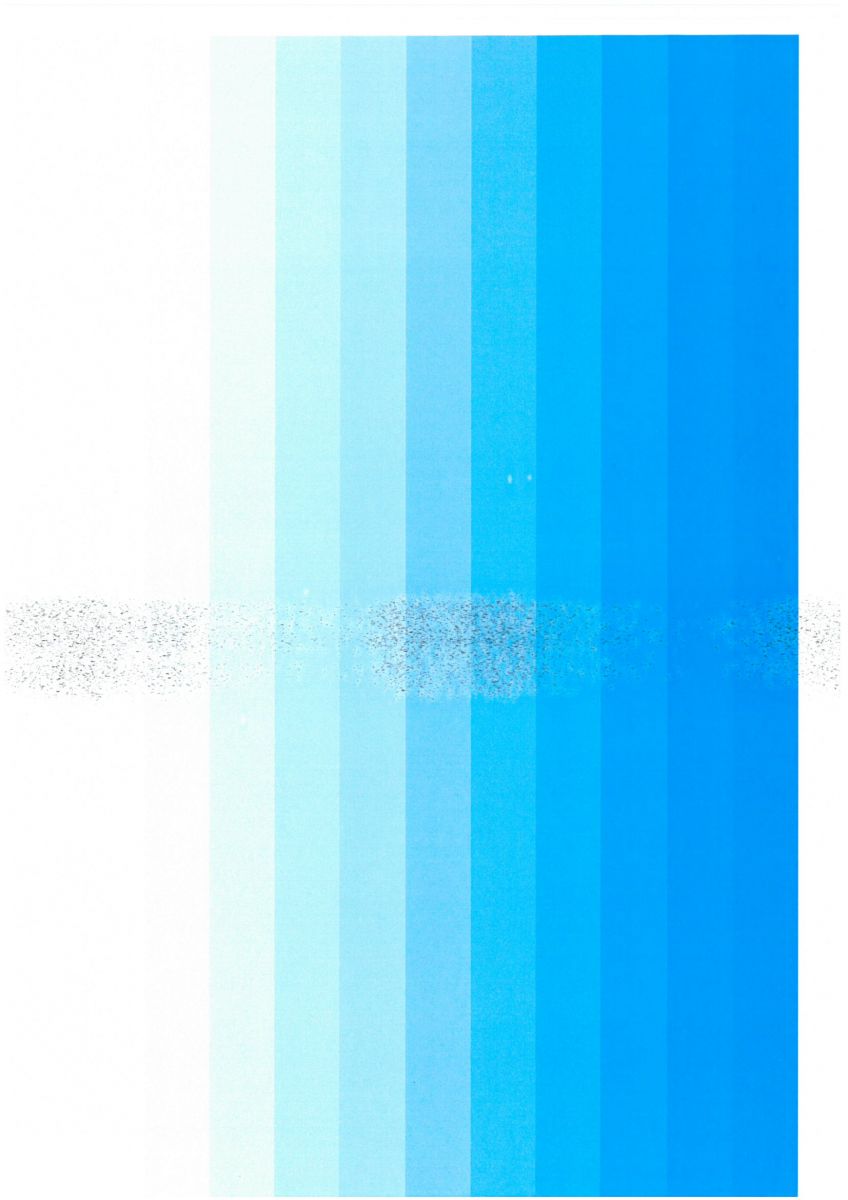

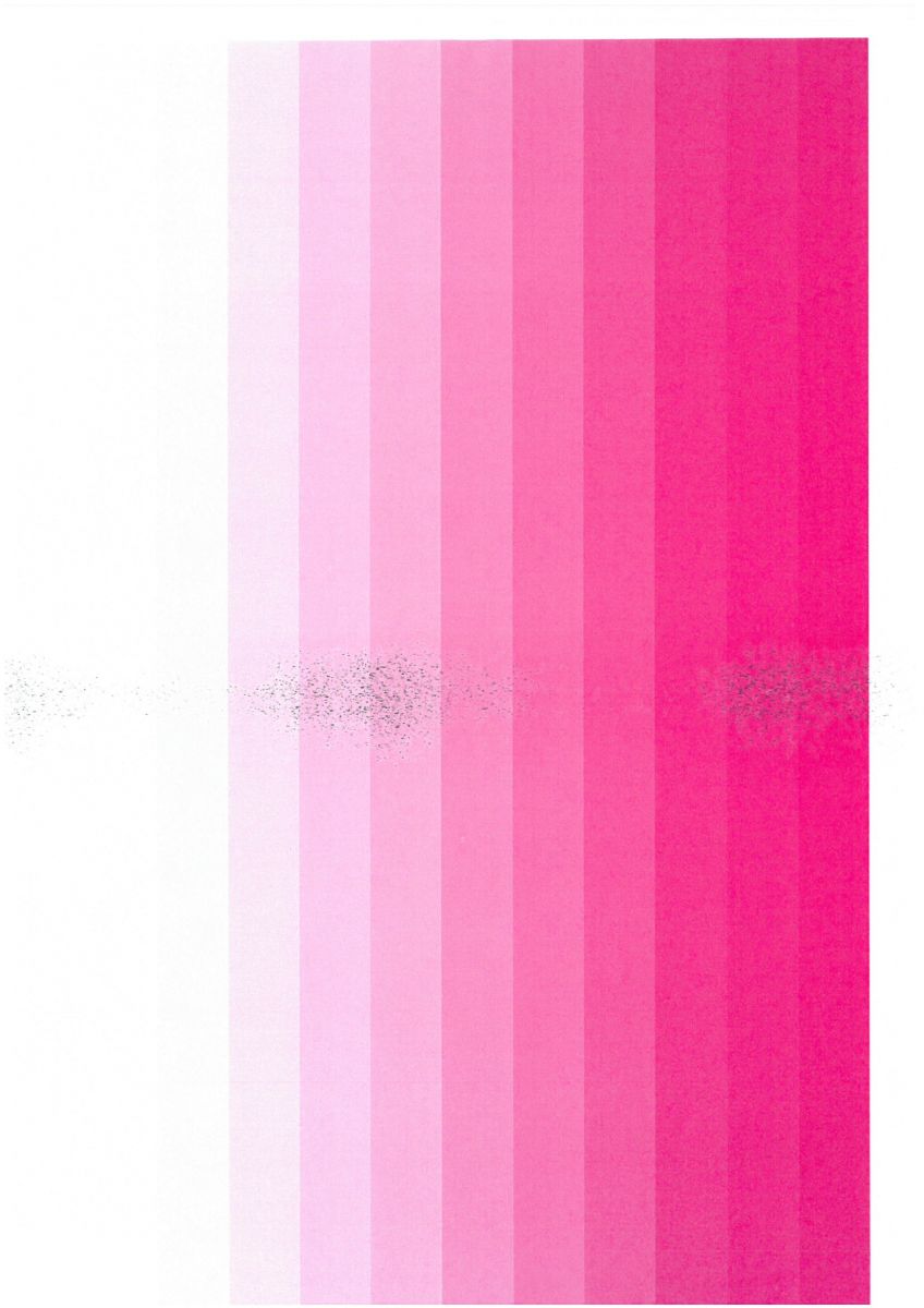

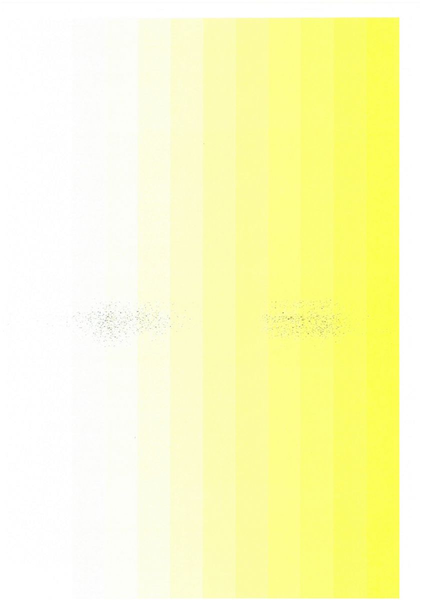

    Dziś zaczęła tak drukować, zawsze po drukowaniu czarnym brudzi kolor, tak jakby na basie transferowym coś zostawało z czarnego (kiepski toner ? czy wywołaczka ?), na kolorze w miejscu tego czarnego zabrudzenia czuć pod palcem strukturę (jakby grudki). Przedrukuję kilka razy dowolny kolor poza czarnym i później już czysty kolor CMY, ale wystarczy użyć czarnego i już na nowo brudzi. Gradient odcieni błękitu z czarnymi smugami w poprzek. Wydruk w odcieniach różu z czarnymi plamami na środku. Żółty wydruk z czarnym zabrudzeniem w dwóch miejscach. Wydrukowany dokument z pionowymi pasami w odcieniach szarości z plamami czarnego toneru.

    Po pierwsze masz zasypaną siatkę elektrody od czarnego IU . Po drugie to zasypanie siatki spowodowało zabrudzenie lasera od K. Ten biały pas to nie brak dewelopera. Weź czyścik i wyczyść szybkę LSU. Po trzecie Katun to już tylko marka. Jak Kotlin czy Helena. Obecnie w butelkach tonera Katun jest proszek Tomoegawa. Polecam tonery chemiczne Mitsubishi. Jakość oryginału. Co do samego zasypania siatki wyjmij wywoływaczkę i odegnij listwę pod wałkiem magnetycznym. Jeżeli popękała wymień wywoływaczkę na nową.
