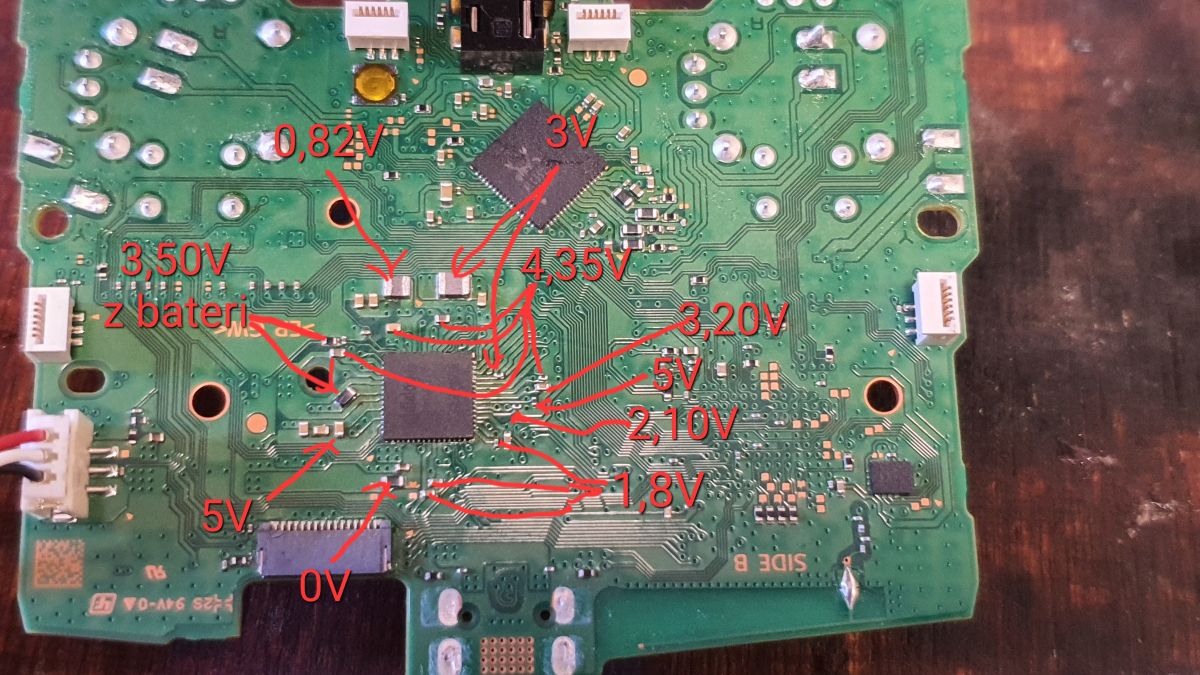

    Witam, mam problem z kontrolerem DualSense CHI-ZCT1W. Mianowicie nie reaguje na podłączenie ładowarki (brak ładowania). Model płyty to BDM-040. Ogólnie kontroler się uruchamia i działa, lecz się nie ładuje. Rozebrałem i sprawdziłem gniazdo, wygląda w porządku, zostało również przelutowane. Po podpięciu ładowarki wokół układu ładowania są takie wartości jak na foto. Zastanawiam się, czy zamawiać układ, czy przyczyna może być gdzieś indziej, jak myślicie? Dodam jeszcze, że gdy jest uruchomiony i podłączony do ładowania przez tester, to próbkuje do 0,07 V. Na wyłączonym jest kompletnie głuche 0 V.

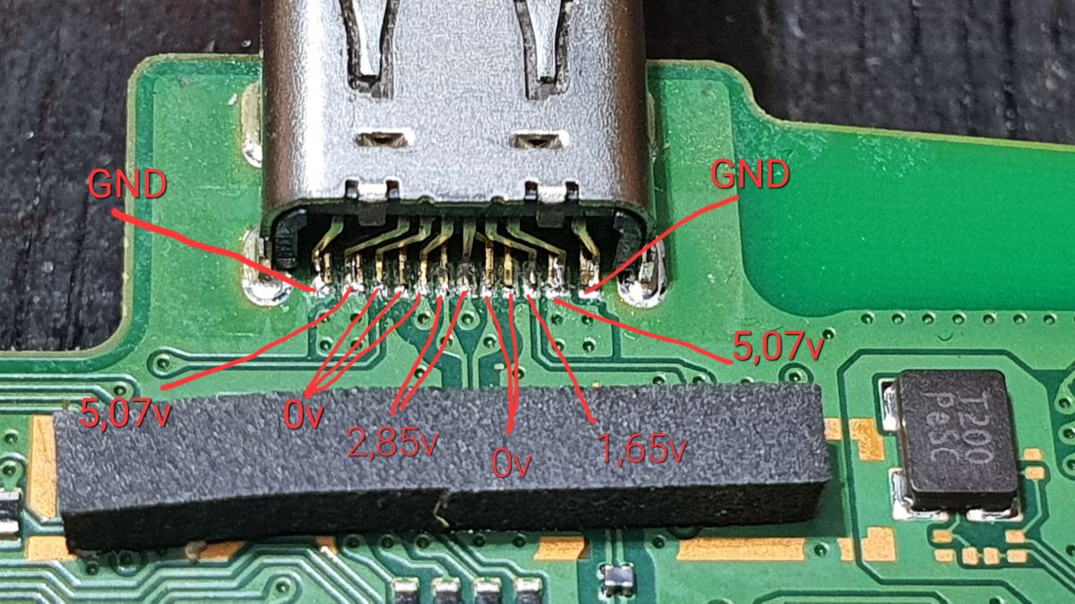

    Pomiar z gniazda

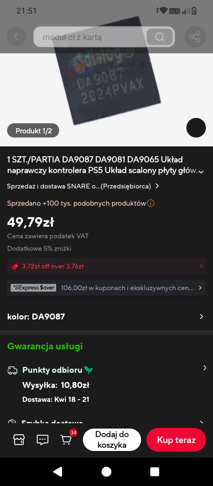

    Do wymiany da9087 prawdopodobnie. Tylko kupno z aliexpress. Reszta sklepow - przeplacasz.

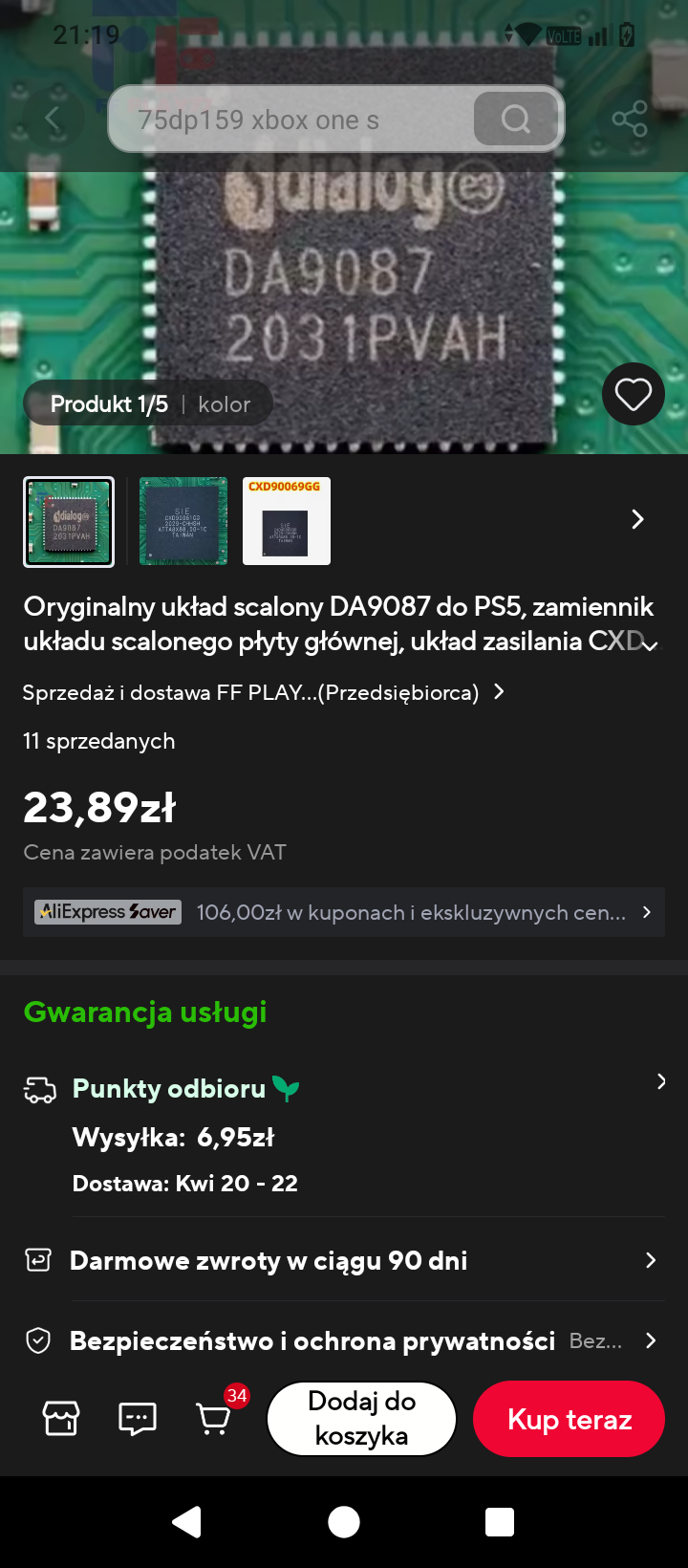

    >>21881205 też właśnie podejrzewam układ, ale myślałem, że może coś innego może być.
    Na Aliexpress nie widzę, żeby były dostępne, a jak już, to w podobnej cenie albo wyższej niż u nas na rynku.
    Wersja układu to DA9087

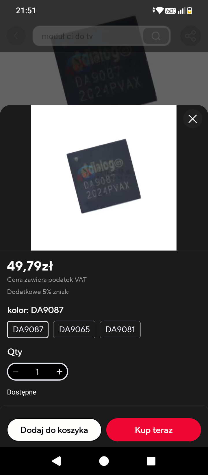

    Ryzykuj. :>

    A klikałeś w tej ofercie kup teraz? 🙃

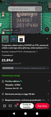

    Znalazlem cos innego:
    DualSense CHI-ZCT1W BDM-040 nie ładuje, winny układ ładowania? DualSense CHI-ZCT1W BDM-040 nie ładuje, winny układ ładowania?

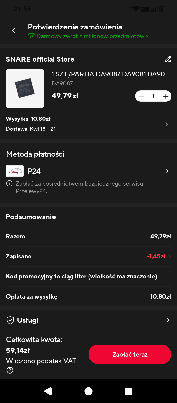

    Dzięki za chęci, ale widziałem już te oferty, gdyż już przepatrzyłem wszystko na Aliexpress. Złożyłem już zamówienie na naszym rodzimym rynku za 75 zł. Przynajmniej pewne i dostawa z dnia na dzień. O efektach poinformuję po weekendzie.

    Postanowiłem rozebrać swój własny kontroler, aby podstawić układ dialog z tego, z którego rzekomo był wadliwy, i na nim ładuje bez problemu, więc układy są sprawne, a problem jest gdzie indziej.

    Piszеш o układzie dialog? Tak jak pisałem wcześniej, układ pracuje poprawnie w innym kontrolerze. Swój własny DualSense rozebrałem i zamieniłem układy. Nowy zamówiony w moim działa bez problemu, a z mojego w uszkodzonym jest bez efektu, czyli nadal brak ładowania.
