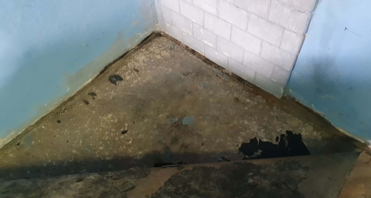

    Witam. Wziąłem się za "remont" mojej sutereny. W owym pomieszczeniu stały różne przedmioty, narożnik i szafy ze starymi ubraniami. Część tych rzeczy pojechała na jesień tamtego roku do pszoku. Kilka dni temu wyniesiony został narożnik i zostaje prawie puste pomieszczenie. W latach 90 została wylana jakaś posadzka. Oczywiście zostało to zrobione byle jak. Bliżej ścian jest wyżej i posadzka obniża się ku środkowi. Przez to regały wymagały dosyć wysokich podstawek, żeby zachować jakiś pozorny poziom. Przechodząc do tematu. Na podłodze przez wiele lat było takie gumoleum. Znajdujący się tam narożnik miał w sobie wnękę na kołdrę i trzymane w nim przedmioty miały charakterystyczny zapach. W tamtym roku powiesiłem jakąś starą bluzę na wieszaku i po kilku miesiącach podobnie do przedmiotów w narożniku miały ten zapach. Na ten moment mam zamiar usunąć stare gumoleum i pojawia się kwestia co zrobić dalej. Chciałbym to pomieszczenie zaadaptować do trzymania różnych przedmiotów, drukarki 3d itp, ponieważ na górze mam podłogę na legarach i wszystko będzie szło do zerwania. Pewnie także będzie jakaś konieczność przespania się w tamtym pomieszczeniu przez jakiś czas. Teraz pytanie co myślicie o zrobieniu z tą podłogą. Najlepiej to pewnie by było wszystko skuć i wylać nową, ale w moim przypadku to raczej odpada, bo po za pomieszczeniem "magazynowym" nie będzie wykorzystywane w inny sposób, więc wkładanie większych pieniędzy uważam za bezsens. Jestem skłonny wydać parę stów na nowe gumoleum albo jakąś gotową wylewkę i trochę ją podrównać.

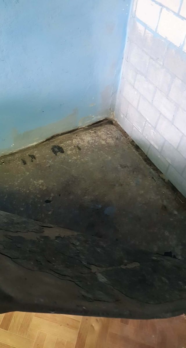

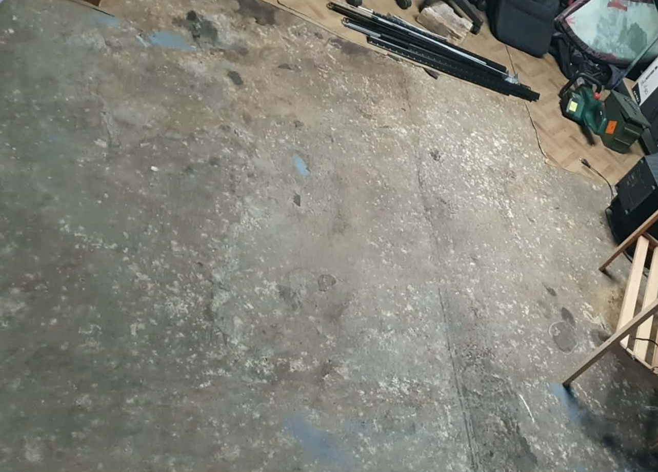

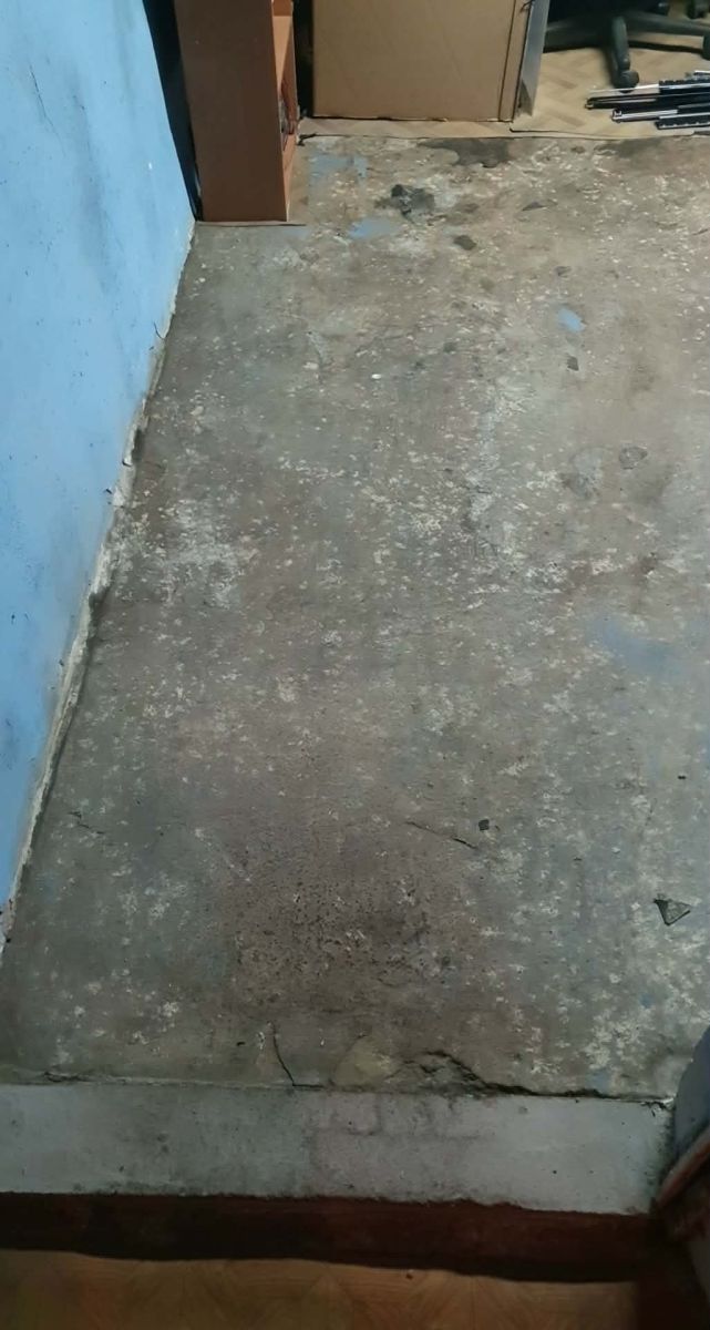

    Wczoraj udalo mi sie usunac polowe tego gumoleum i chyba nie wyglada to az tak tragicznie. Oczywiscie po jego zdjeciu byl smrod i musialem go wynosic doslownie na bezdechu. Potem odpalilem ozonator na dwie godziny i zostawilem na cala noc tak zamkniete pomieszczenie. Rano przewietrzylem i juz mozna jakos oddychac. Dzisiaj i jutro planuje wyniesc reszte. Jak widac na zdjeciach posadzka bedzie wymagala podrownania. Po rozmowach z kolegami uzyskalbym ich pomoc oraz poziomice laserowa/mieszadlo. Myslalem o kupnie listew prowadzacych i wypoziomowaniu ich przy pomocy owej poziomicy. Teraz zasadnicze pytanie. Do sufitu jest jakies 190-192cm. Ja mam 181cm wzrostu, wiec jakis zapas jest, ale tez nie poszaleje. Czy takie 1-2, max 3cm wylewki bedzie mialo sens?

    suche to jest? trzeba by odkurzyć, zagruntować dobrym gruntem i dać na to jaką zaprawę wyrównującą, tak żeby jak najmniej weszło to złapać się oczywiście najwyższego punktu. Tylko pasowalo by to dobrze zatrzeć, żeby Ci nie chrupało później pod linoleum

    Udało mi się usunąc całe gumoleum. Znajdujące się tam regały raczej będą musiały zostać. Mogę je przesunąć, ale technicznie nie mam gdzie wynieść owych przedmiotów i regałów na dłuższy czas. Obecna posadzka na pewno będzie wymagała przyschnięcia, więc jeszcze z tydzień albo dwa się wstrzymam ze wszystkim. Tam gdzie najpierw usunąłem gumoleum kolor zaczyna się zmieniać na jasno-szary, czyli posadzka powoli schnie. Wybór raczej padnie na wylewkę samopoziomującą. Pytanie czy mogę ją wylewać partiami? Myślałem na podzieleniu pokoju na pół i wylaniu jej na dwa razy, ponieważ na raz nie ma na to szansy.

    Oczywiście, że tak. Przedziel deską pomieszczenie na pół i uszczelnij ją przy podłodze jakimś kitem/plasteliną od strony niewylewanej. Ale zacznij wylewkę od połówki z najwyższymi nierównościami (obadać długą, murarską waserwagą).

    Minęło trochę czasu i chciałbym się wziąć właśnie za wylanie tego. Problem to niestety spadek. Wynosi jakieś 7-8cm. Nie spodziewałem się, że będzie aż tyle, ale poziomica laserowa ukazała wszystko. Teraz jestem trochę w kropce. Użycie wylewki samopoziomującej raczej odpada ze względów finansowych. Czym w miarę budżetowym można by to wylać? Na pewno będę miał do dyspozycji niedużą betoniarkę na 230V.
