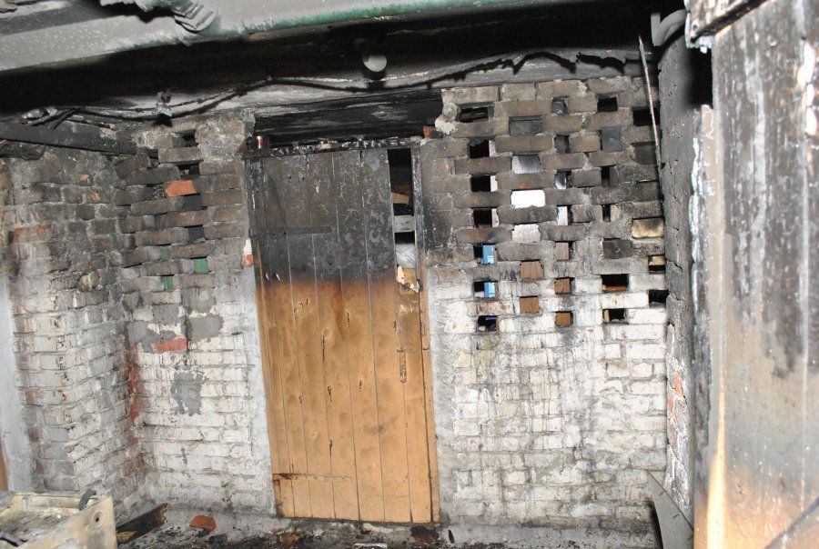

    wielkiskok napisał:
    Jak zatkać dziury w murze z cegły pomiędzy mną a sąsiadem?
    autorko, czy o taką ścianę ażurową tobie chodziło:
    Ażurowa ściana z cegły z drewnianymi drzwiami w piwnicy.
    Bo nie wszyscy wiedzą, jak wyglądają ściany ażurowe z cegły w piwnicach, bo nie każdy tam zagląda, zwłaszcza obecne pokolenie młodzieży oraz dwudziestoparolatków znające się tylko na tym, jak dobrze wypaść przed kamerką zanim wrzucą filmik na jutuba.
    Ja takich ścian nie obudowywałbym od góry do dołu (tak samo drzwi), tylko jak kolega wyżej napisał zostawił z 10cm i u góry i na dole dla wentylacji.
    A betonową posadzkę tylko bym dokładnie wysprzątał, umył i pomalował farbą do betonu.

    U mnie tych dziur jest może z 8/10? Są na szerokość mniej więcej 1/3 cegły. Ta ściana, którą pokazałeś, to jest mega dziurawa... u mnie są pojedyncze dziury. I na przeciwległej ścianie jeszcze jest taka dziura - 20 cm na 50/60, ale to nie do sąsiada, tylko nie wiem do czego, bo obok nie ma piwnicy, i tam jest chyba otynkowane. Dodam tutaj zdjęcia, jak dalej pójdę to ogarniać.
