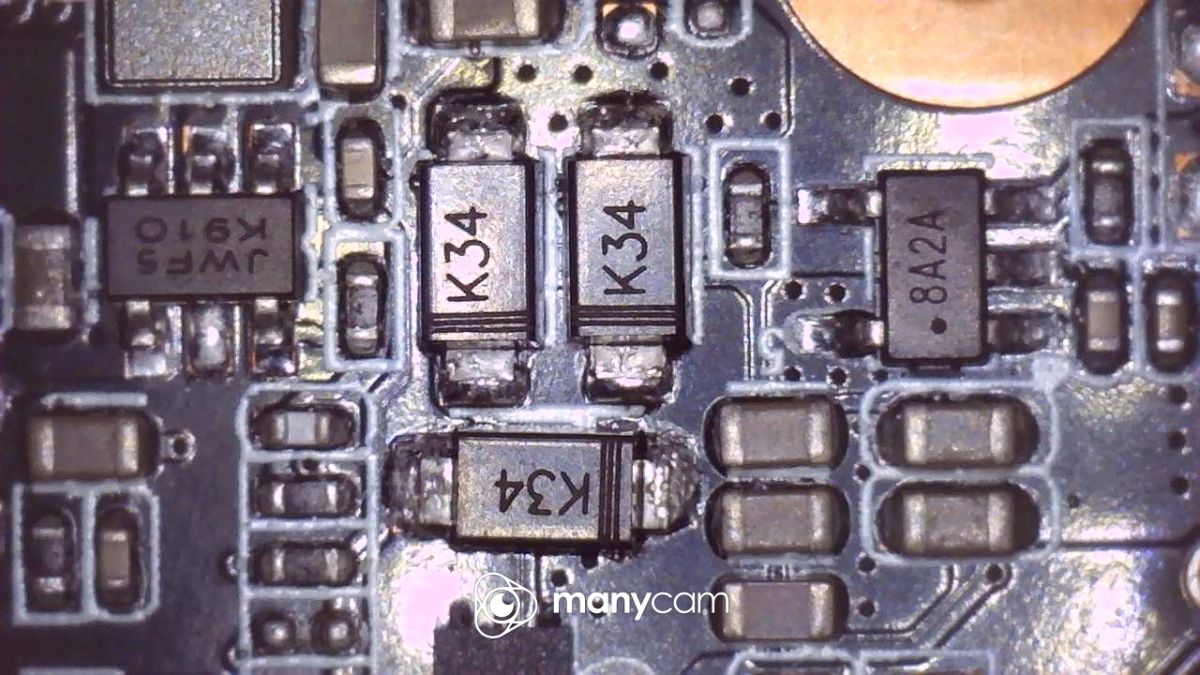

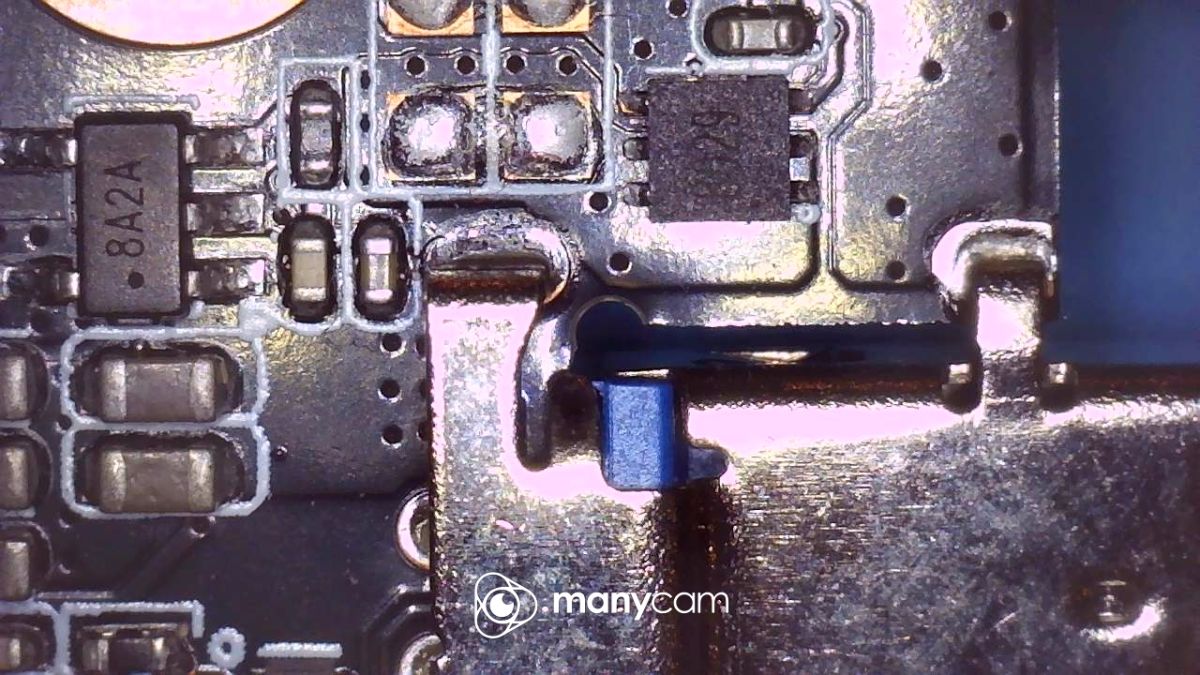

    Zatem wracając do źródła: laptop działał, tylko nie ładował baterii. Działał tak długo, aż rozładował baterię, potem padł. Zatem wszystko działa (CPU, RAM, itd) tylko gdzieś przy ładowaniu/zasilaniu jest problem. Samo gniazdo ładowarki działa, 5V na styku gniazdka jest. Przy samym gniazdku są elementy - myślę, że to one mają problem. Jeden to "8029", a drugi to "8A2A". Pewnie jakieś mosfety? Zdjęcia poniżej. Jak zidentyfikować co to za elementy, aby potem znaleźć ich schematy aplikacyjne? Potem są jeszcze K34 - i myślę to są diody, a "JWF5 K910" zidentyfikowałem, ale tam napięcie już nie dociera.
    Manta MLA141 - gdzie można znaleźć schemat lub service manual?
    Co to jest to "8029" i "8A2A"? To pierwsze to jeszcze może być także B029, bo mimo mikroskopu nie widać wyraźnie. Ale i tak nie idzie tego znaleźć.

    Zobacz jaki masz układ chargera , pracujący z tymi polowymi o "dziwnych opisach" > dobierzesz zamienniki.

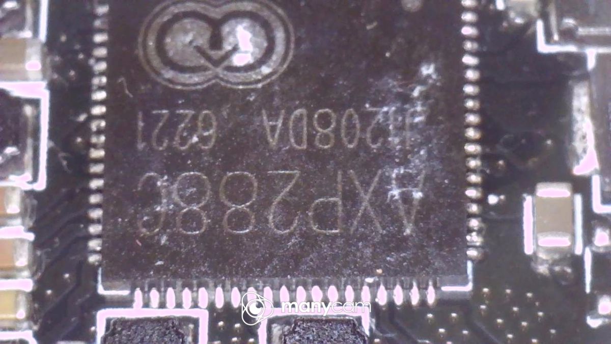

    Charger to jest to:
    Zbliżenie na układ scalony na płytce PCB z nadrukiem „AXP288C” i „H208DA 6221”.
    Czy to jakiś inny układ?

    Na sąsiednim forum (Komputery serwis) o tym APX288C napisano
    Fraza: AXP288C Szukaj na wybranych forach Znaleziono 26 wyników
    Popatrz na forum za opisem i schematami pod Intel CherryTrail ( SoC Z8350+AXP288C)
    Compatible Processor / Application Part / Number
    Bay Trail CR / Tablet / AXP288
    Bay Trail CR / Desktop, Dongle / AXP288D
    - VBUCK6 is 3.3V ( Not 1.8V)
    Cherry Trail CR / Tablet /AXP288C
    Np. https://www.elektroda.pl/rtvforum/topic3641761.html#19293311
