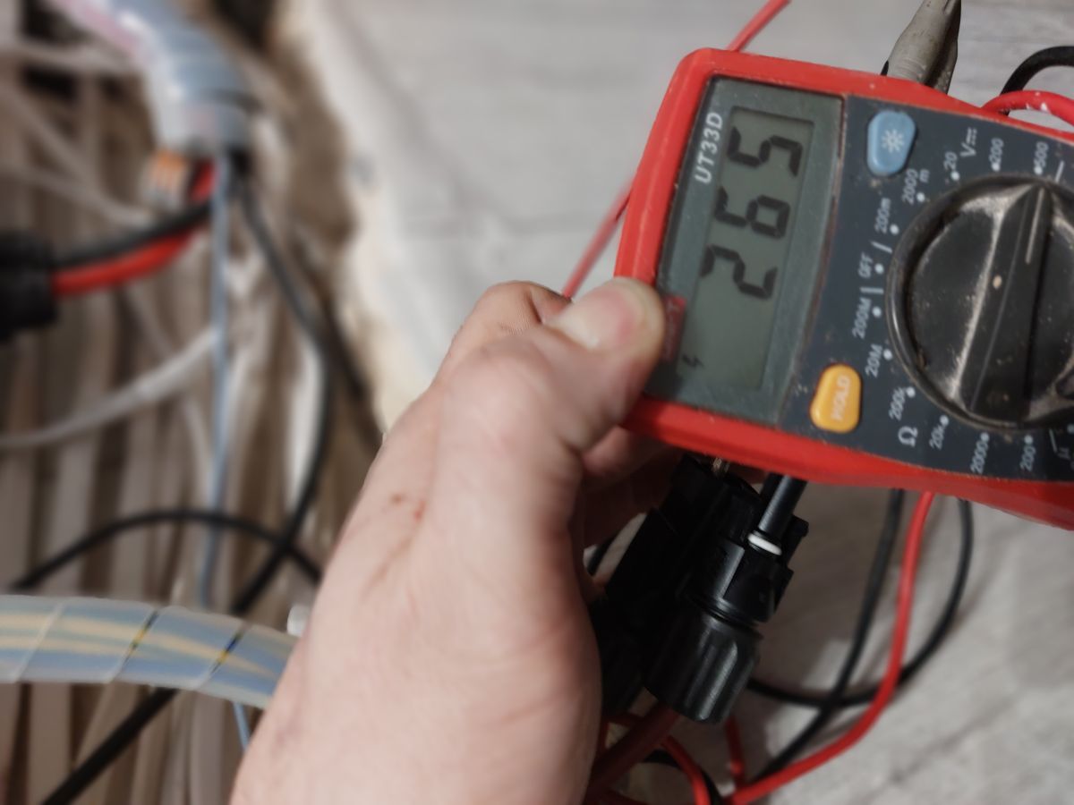

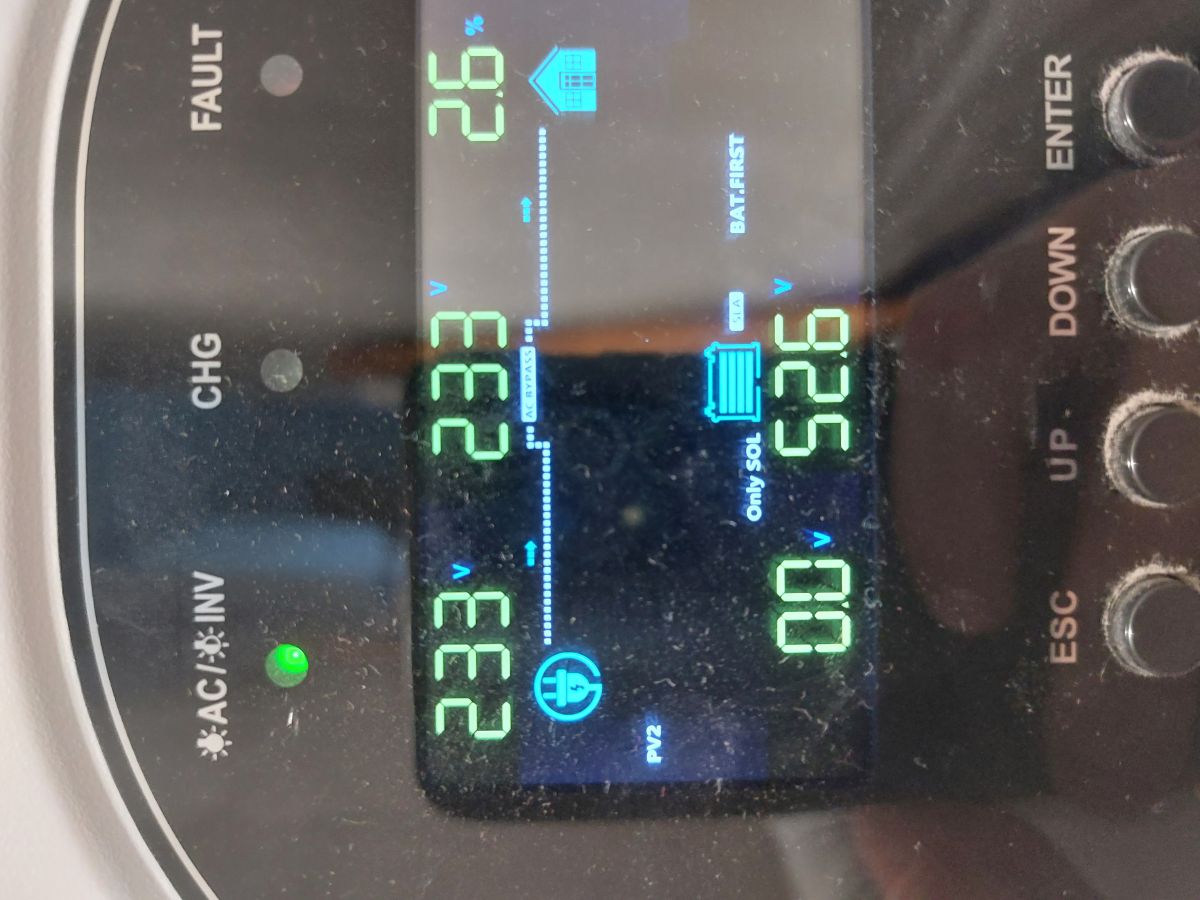

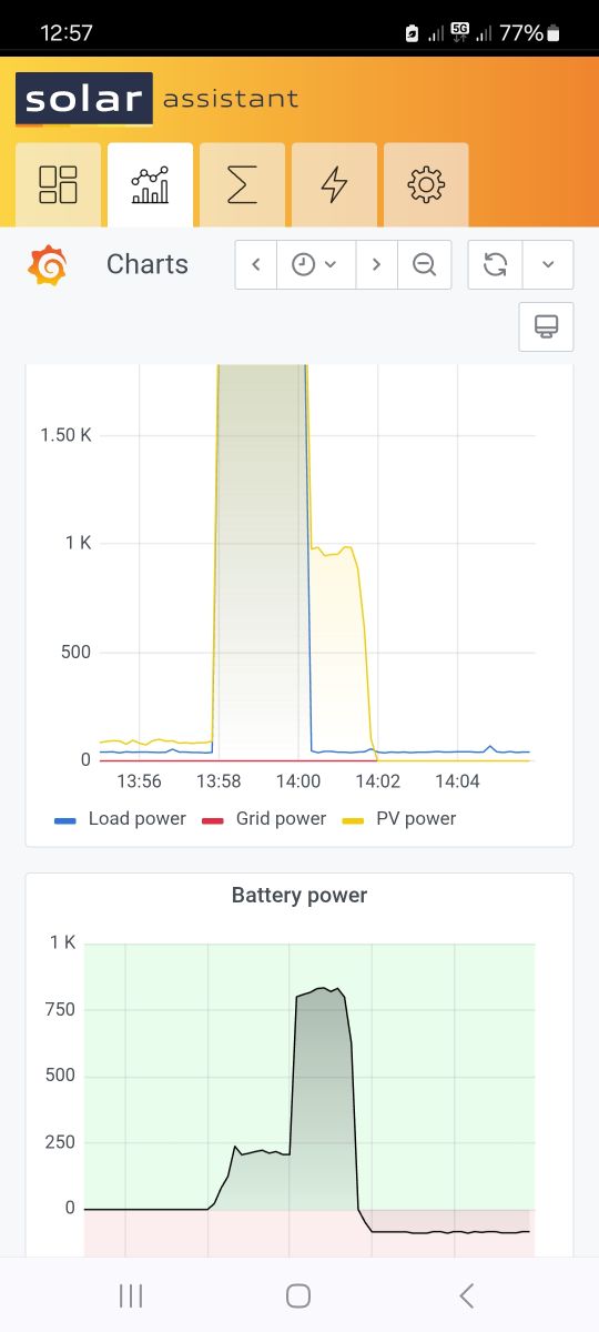

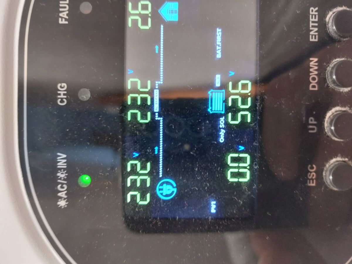

    Witam. GROWATT SPF 6000 ES się zepsuł. Na żadnym z 2 mppt nie działa ładowanie magazynu. Stało się te wczoraj. Ładne słońce, w ciągu dnia nie było mnie w domu więc włączyłem grzanie wody. Gdy woda skończyła się grzać, bateria przez kilka sekund doładowała się do ful i odłączyło mppt na zawsze inwerter pobiera tylko prad z baterii. Nie produkuje na bierzące wykorzyatanie. Próba przełączenia na drugi kanał mppt nie przyniosła żadnych skutków. Hard reset etc- bez zmian. Na stringu jest około 260V (mierzone na wpiętych przewodach), natomiast growatt pokazuje 0V. Tylko odpięcie i ponowne podłączenie stringu pokazuje pik napięcia i prądu 0,1A na 1 sekundę. Jakieś pomysły co się stało?

    Sprawdź napięcie szeregu PV na wpiętych przewodach do falownika i na złączach wewnątrz w falowniku.
    Prawdopodobnie nie ma ciągłości połączenia, brak odpowiedniego kontaktu elektrycznego na złączach. Możliwe też, że w całym szeregu nie kontaktuje jakieś złącze typu MC4 lub inne (bezpieczniki), napięcie na mierniku będzie, a pod obciążeniem będzie spadać do 0.

    Wszystko Sprawdzone, przecież to podstawowa procedura. Napięcie jest również na kablach wewnętrznych w inwerterze idących do płyty głównej.

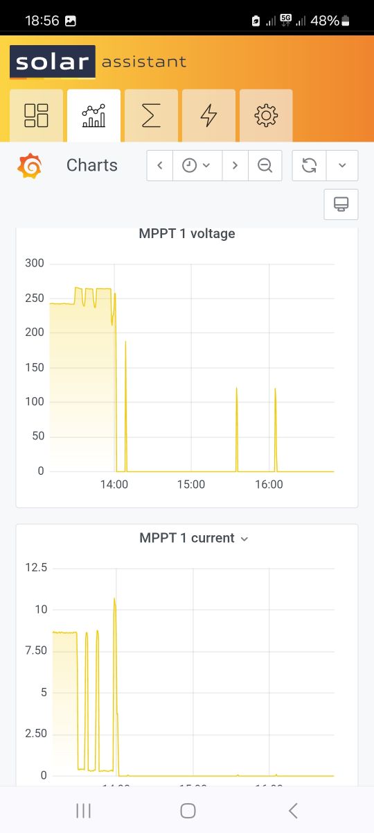

    Ponizej schemat napiecia na stringu podłączonym do growatta, gdy przestal działać (nie bylo mnie wtedy w domu). Gdy wróciłem do domu odpięcie i podłączenie stringu do Growatta objawiało się identycznym pikiem napięcia. (Widocznym na ekranie i w aplikacji)
