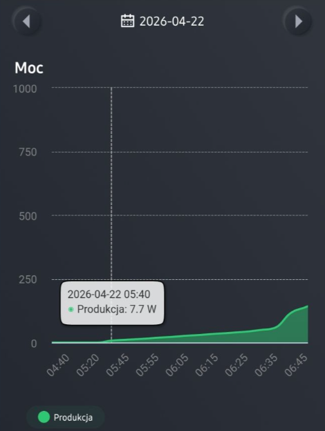

  • #9 21889048
    michalPV
    Posty: 2311
    Pomógł: 96
    Ocena: 718
    marcinpdt napisał:
    A wie ktoś wgl ile prądu pobiera mikroinwerter per całe urządzenie
    Zobacz w instrukcji.
    Ale to są śladowe ilości bo mikroinwertery nie mają aktywnego chłodzenia.
    marcinpdt napisał:
    Przy takim 10W - 20W z panela czy mikroinwerter ruszy?
    Oczywiście, że ruszy, masz tu screena kiedy u mnie dziś ruszył (4x400Wp; 2 wschód, 2 zachód, dach 35 stopni). Całe 7,7W i to z 4 paneli 400Wp a nie jednego.
    Mikroinstalacja E/W: Mikroinwerter czy hybrydowy stringowy jak podłączyć, dwa panele do jednego MPPT
    marcinpdt napisał:
    A jeśli ruszy to ile z tego trafi do sieci?
    Nic do sieci wtedy bo wątpię, że nic nie masz działającego non stop.

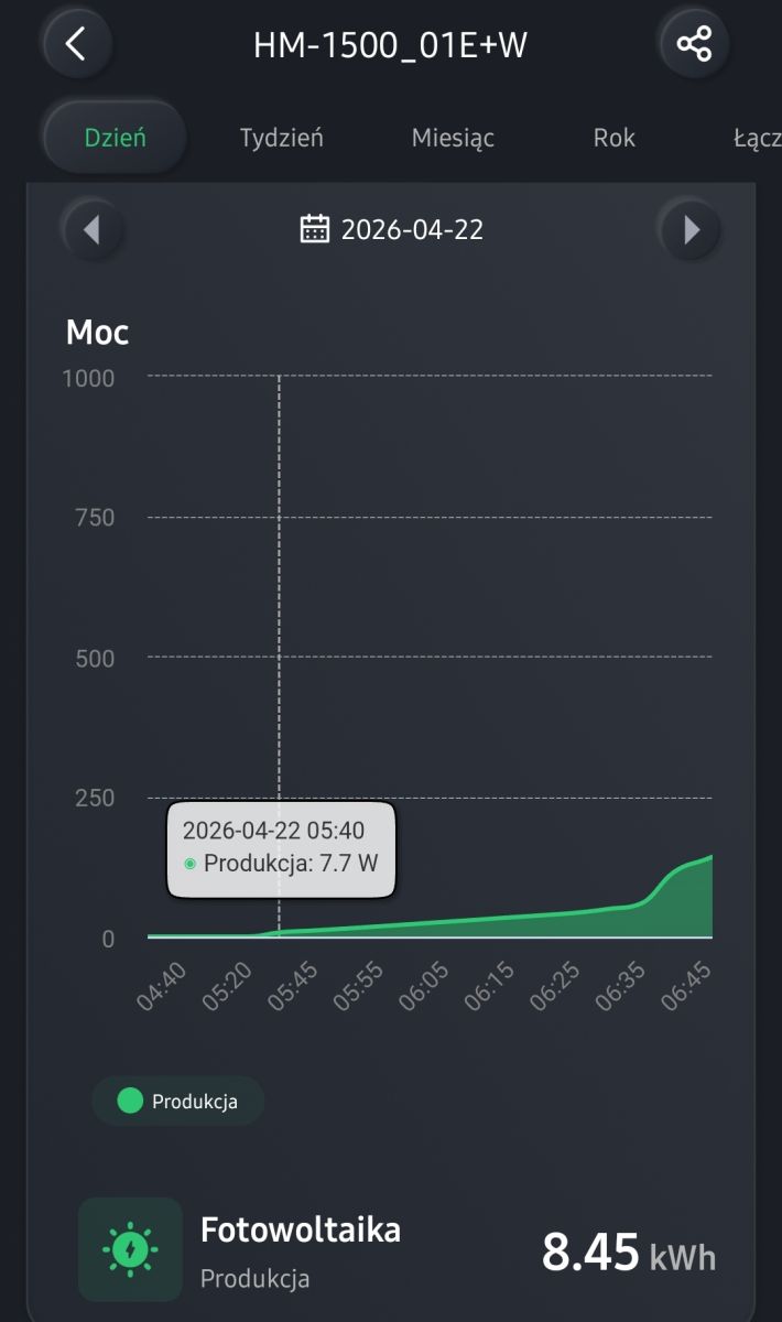

    Maverick73 napisał:
    Zrzut ekranu: „Fotowoltaika” i „Produkcja” z wynikiem 8,45 kWh
    Produkcja za cały dzień?
    Tak, wczoraj był u mnie rekord produkcji (dla 2026) w on-gridzie. Większość oczywiście w sieć (6,2 kWh), reszta zużyta w autokonsumpcji.
    marcinpdt napisał:
    Pytanie czy tam nie było 57 W na wejściu i 7,7 W na wyjściu
    o 5:40 kiedy to jest wschód słońca z czego miałoby być 57 W z takiej mocy w panelach i orientacji wschód-zachód jaką ja mam?
    zresztą, ma jakieś znaczenie takie aptekarstwo? Wg mnie nie ma żadnego znaczenia.
    HM-1500 wg specyfikacji pobiera:
    pobór nocą: <50 mW
    sprawność nominalna 99,8 %
    sprawność ważona CEE (cokolwiek to jest?): 96,5 %

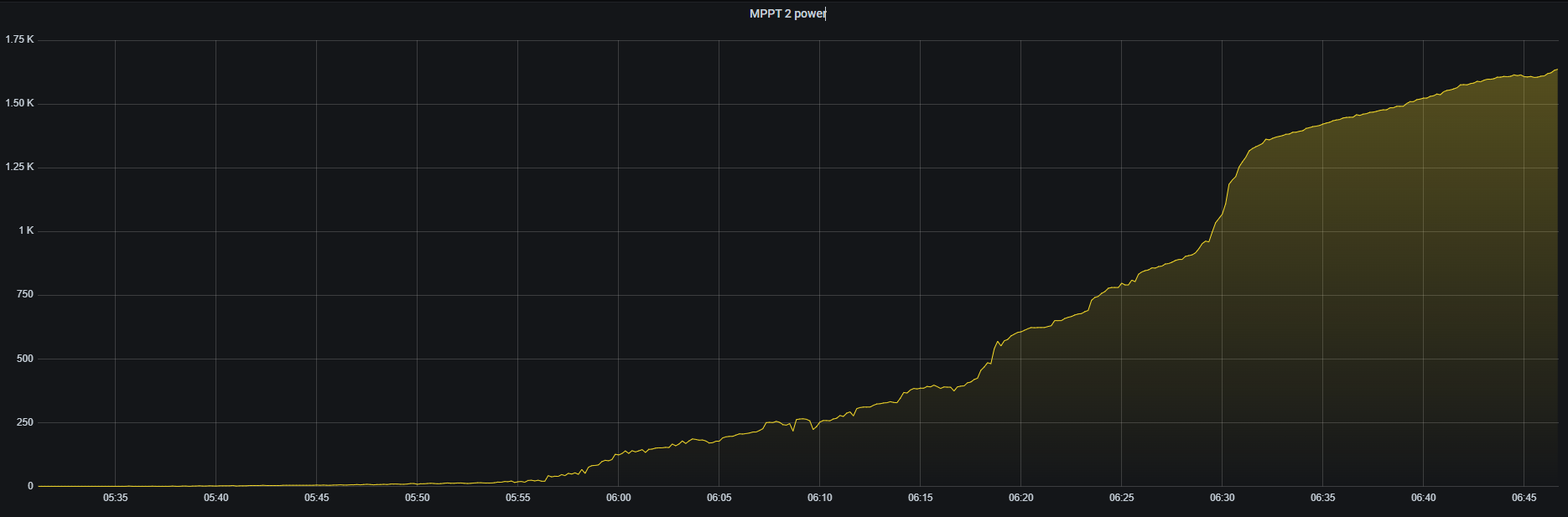

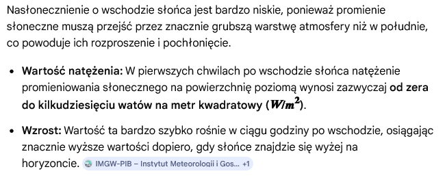

    Nie wiem skąd jesteś ale w Warszawie o tej godzinie padało jakieś 120W/m2 potencjalnie na Twoje panele obrócone na wschód. Jeśli one by miały standardowe wymiary 1,9 x 1,1 = 2,09 m2 powierzchni * 22 proc sprawnosci to mamy 55W.
    A szybciej startuje Ci ten offgrid czy ongrid bo widzę że masz dwie instalacje?

    @marcinpdt , naprawdę nie ma znaczenia takie aptekarstwo. U mnie wschód słońca jest w okolicach 5:40. Śpię wtedy ale też wiem, że o godzinie wschodzącego słońca to jest światła niewiele, do tego nie mieszkam na środku pól i zanim moje panele zobaczą promienie słoneczne (budynki, drzewa) to mija obecnie dokładnie godzina licząc od startu produkcji o 5:40. Wczoraj było u mnie calutki dzień full słońce i w takich warunkach opisuje te wartości.
    Nie wiem skąd Ty chcesz mieć 120W/m2 - chyba, że w warunkach laboratoryjnych.
