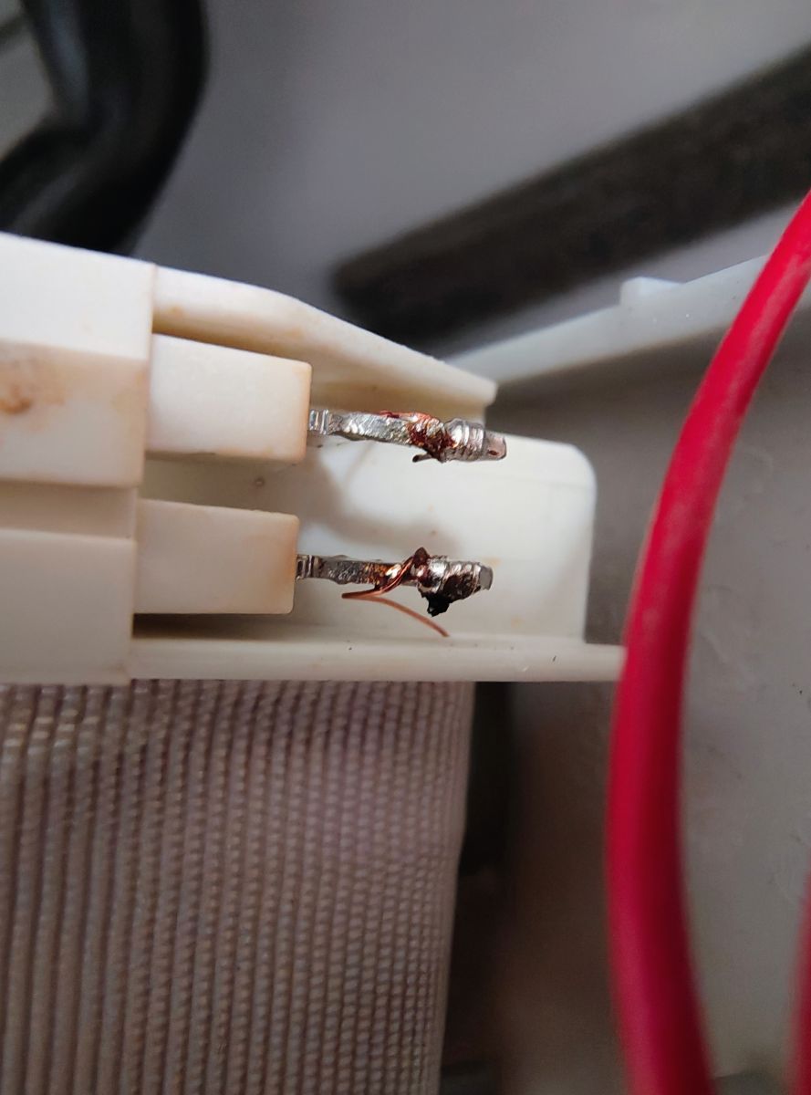

    Suszarka Bosch WTX88MK0FG nie wypompowuje wody. Suszarka ma 4 lata, nie pojawia się żaden błąd. Woda zostaje na dole suszarki, również w wanience pod pompą. Po wyjęciu pompy praktycznie czysto, wąż przedmuchany też czysty. Wirnik w pompie się kręci. Pompa do wymiany czy jeszcze coś sprawdzić? Jeśli pompa to tylko oryginał, czy jest sens brać zamienniki?

    A sprawdziłeś, czy silnik pompy pracuje, albo czy dochodzi napięcie na zaciski silnika?

    Chciałem zmierzyć napięcie i zauważyłem lekko spalone styki. To już taka pompę lepiej wymienić czy to jest normalne ? I to będzie prawdopodobnie powodem tej awarii ?

    To są styki od silnika pompy, czy przewód zasilający?

    Od silnika pompy, powyżej tego wpina się wtyczkę zasilającą do pompy.

    Pytam, bo zbliżenie jest takie, że nie byłem pewny, ale tam są druciki przylutowane, przynajmniej jeden, ten na dole jest widoczny. Czy są całe, czy oderwane od "słupka"? jeśli są całe nie oderwane, to zmierz oporność (omomierzem) na słupkach.

    Oporność jest 105. Czyli jeszcze zostaje sprawdzić czy napięcie dochodzi ? A druciki są ok.

    >>21887997 No tak, to teraz sprawdź, czy napięcie dochodzi wtedy, gdy pompka powinna pracować.
