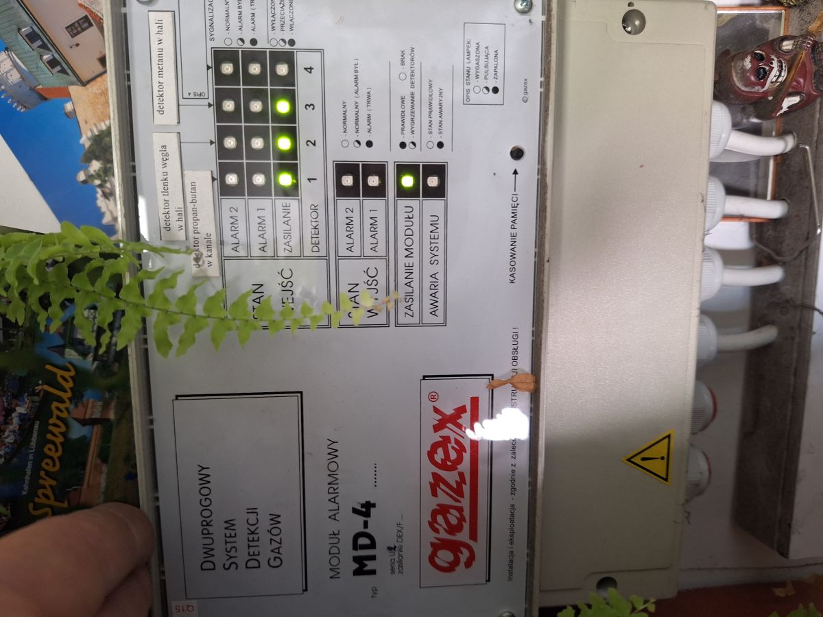

    W module centralki p.poż nikt nie grzebał. Przeglądy sa robione. Temat dotyczy napędów bram hormann które zostały uszkodzone przez przepięcie w sieci. Zamiast naprawić zasilacze w modulach ktos na szybko zrobił sterowanie reczne do otwierania i zamykania bram. I jak to bywa prowizorka służyła z 5 lat. Teraz zakupionono nowe moduły sterowania bramami, zamontowałem je przywracajac funkcjonalność bram. Problem w tym, ze podobno te bramy otwieraly sie kiedyś przy alarmie p.poż, jednak jak wyżej napisałem, nie ma tam w napędach żadnych przewodów które byłyby do sterowania z centrali p.poż. A skoro nie ma żadnych przewodów, podejrzewam, ze sterowanie bylo bezprzewodowe. Nie mogę namierzyć jednak żadnego nadajnika a dokumentacji brak.
    Tak wygląda centrala
    Panel centrali Gazex MD-4 z zielonymi diodami LED i opisanymi strefami alarmów oraz zasilania

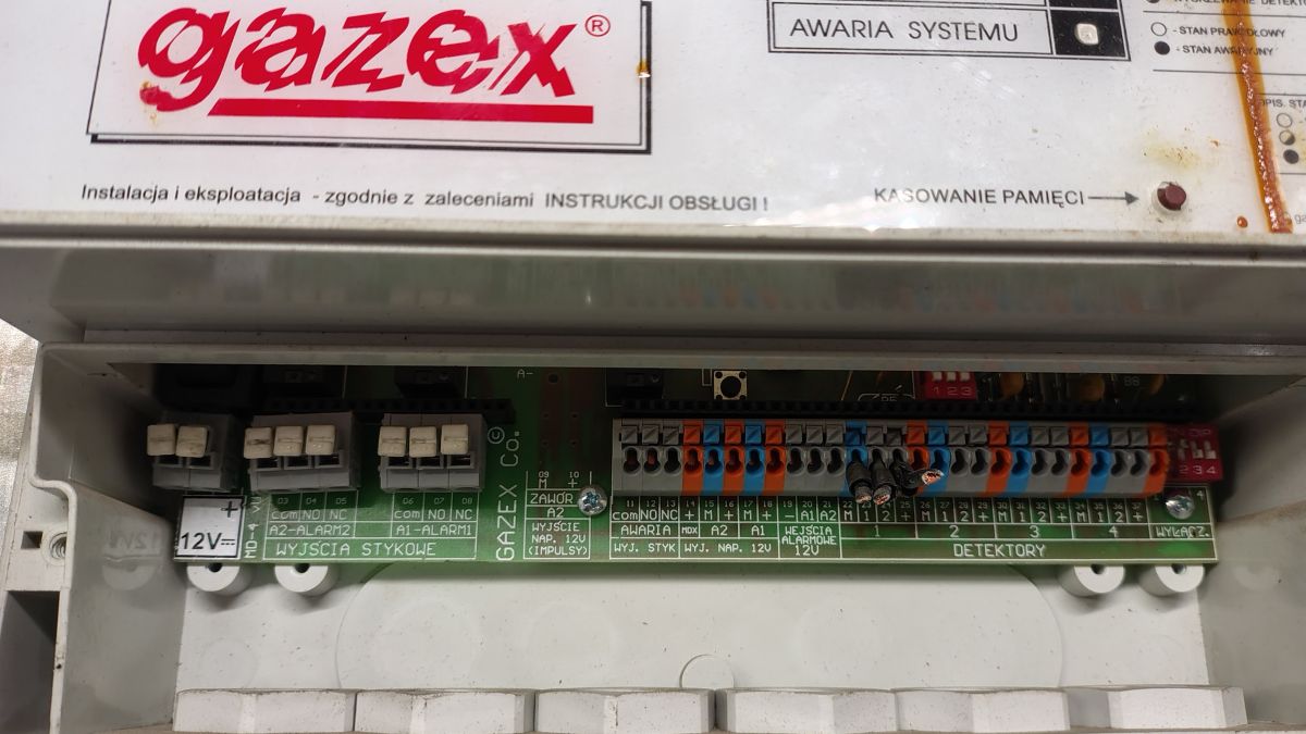

    Otwórz pokrywę złączy MD-4 (tą z naklejką z wykrzyknikiem) i zobacz co i gdzie jest podłączone. Fotka z zewnątrz niestety nic nie daje.
    BTW: to nie jest centralka p-poż. Jakie detektory są do niej podłączone?
    Edit: cofam pytanie, są naklejki na MD. Wnioskuję z tego, że to jest system detekcji gazów niebezpiecznych w hali (metan, dwutlenek, propan) i otworzenie bram ma przewentylować halę garażową po wykryciu nadmiaru gazów. Ciekawe, skąd w jednej hali może być propan i metan jednocześnie. Nie zmienia to faktu że w żadnym wypadku nie jest to centralka p-poż. Dodatkowo centralka MD-4 jest zasilana z sieci 230V więc w wypadku odłączenia zasilania, np. w czasie pożaru, przestanie działać.

    >>21889987
    Jak uruchomić sterowanie ppoż MD-4 GAZEX bramami Hormann A445?
    Po lewej stronie tuż przy złączu zasilającym masz 2 styki bezpotencjałowe do progów alarmowych A1 i A2. Zazwyczaj to one są używane do sterowania w razie zagrożenia wybuchem.
    Druga mozliwość - to 2 pary złącz czerwono - niebieskich pośrodku. Tam występuje potencjał +12VDC (MD4A) albo (chyba) 230VAC (MD4). Zazwyczaj są one używane do sygnalizatora alarmowego. Ale może tam być podłączone jakieś inne urządzenie. Np. nadajnik zdalnego sterowania.
