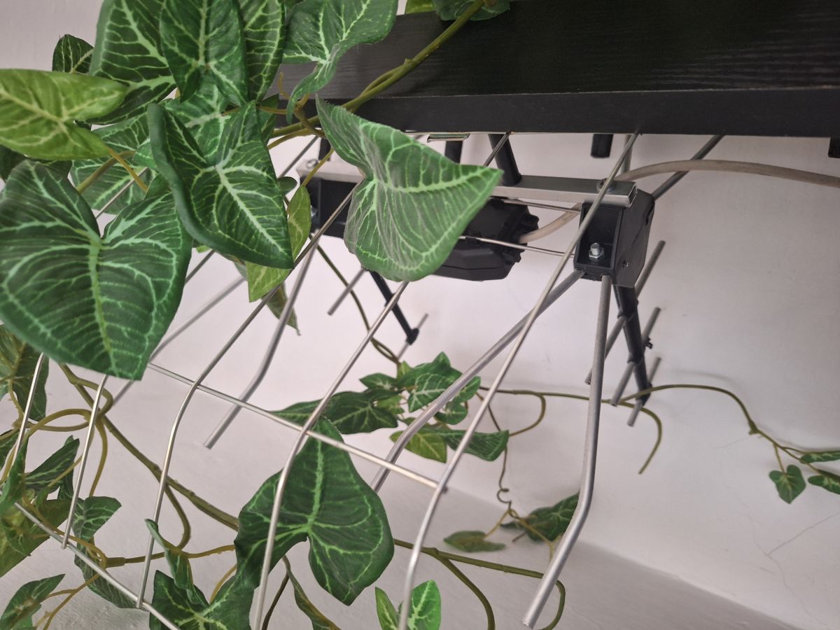

    Witam. Chciałem dzisiaj pooglądać telewizję, ale gdy włączyłem telewizor, pokazywał brak sygnału. Przełączyłem na inne kanały i działa tylko TVP 1, 2 i 3. Korzystam z telewizji naziemnej, a mój telewizor sharp 2k eu android tv został zakupiony w 2024. Czy wie ktoś, co może być przyczyną?
    Instalacja antenowa do sprawzewnia. Było wietrznie więc duże prawdopodobieństwo psikusa od wiatru.

    flinc napisał:
    Spróbuj ręczne szukanie nie automatyczne.emitel.pl nadajniki w twoim województwie
    Jeżeli TV był zaprogramowany (ostatnio działał) to ponowne skanowanie tylko może zaszkodzić a właściwie utrudnić sprawdzenie odbioru po poprawie instalacji antenowej. Częsty błąd użytkowników to ponowne skanowanie po utracie odbioru. Po ponownym skanowaniu po każdej korekcie instalacji antenowej trzeba włączać ponowne skanowanie aby stwierdzić czy jest OK. Gdy zostawimy prawidłowo ustawione wcześniej odbierane programy sprawdzenie odbioru po korekcie instalacji antenowej polega jedynie na sprawdzeniu odbioru na TV bez ponownego skanowania.

    >>21891815 antena znajuje się w pokoju więc wiatr tu nie zaszkodził
    Jeżeli antena pokojowa to prawidłowy odbiór jest losowy. Raz jest a innym razem go nie ma.
    Sąsiedzi też odbierają z anten pokojowych?
    Jeżeli już skanowałeś i jest jak opisałeś to radzę zaprogramować na pewnej antenie u kogoś życzliwego a następnie szukać optymalnego położenia anteny pokojowej. Jeżeli zachowane jest zaprogramowanie gdy był odbiór prawidłowy to "szukaj" anteną dobrego sygnału. Powodzenia.

    Jak na razie nic nie ruszałem, ale to, co teraz zauważyłem, to że na moim telewizorze są jedynie kanały TVP. Wcześniej widziałem inne kanały, ale pisało: brak sygnału
    Sharp 2K EU Android TV 2024 - brak sygnału, działa tylko TVP1-3
    To jest moja antena, jeżeli coś by to wniosło

    Ja mam chiński tuner DVB/T2. Jednego mux-a złapał mi dopiero po tygodniu, po iluś próbach, choć sygnał mocny. Telewizor dobry.

    Zamykam temat, ponieważ teraz telewizor odbiera normalnie wszystkie kanały
