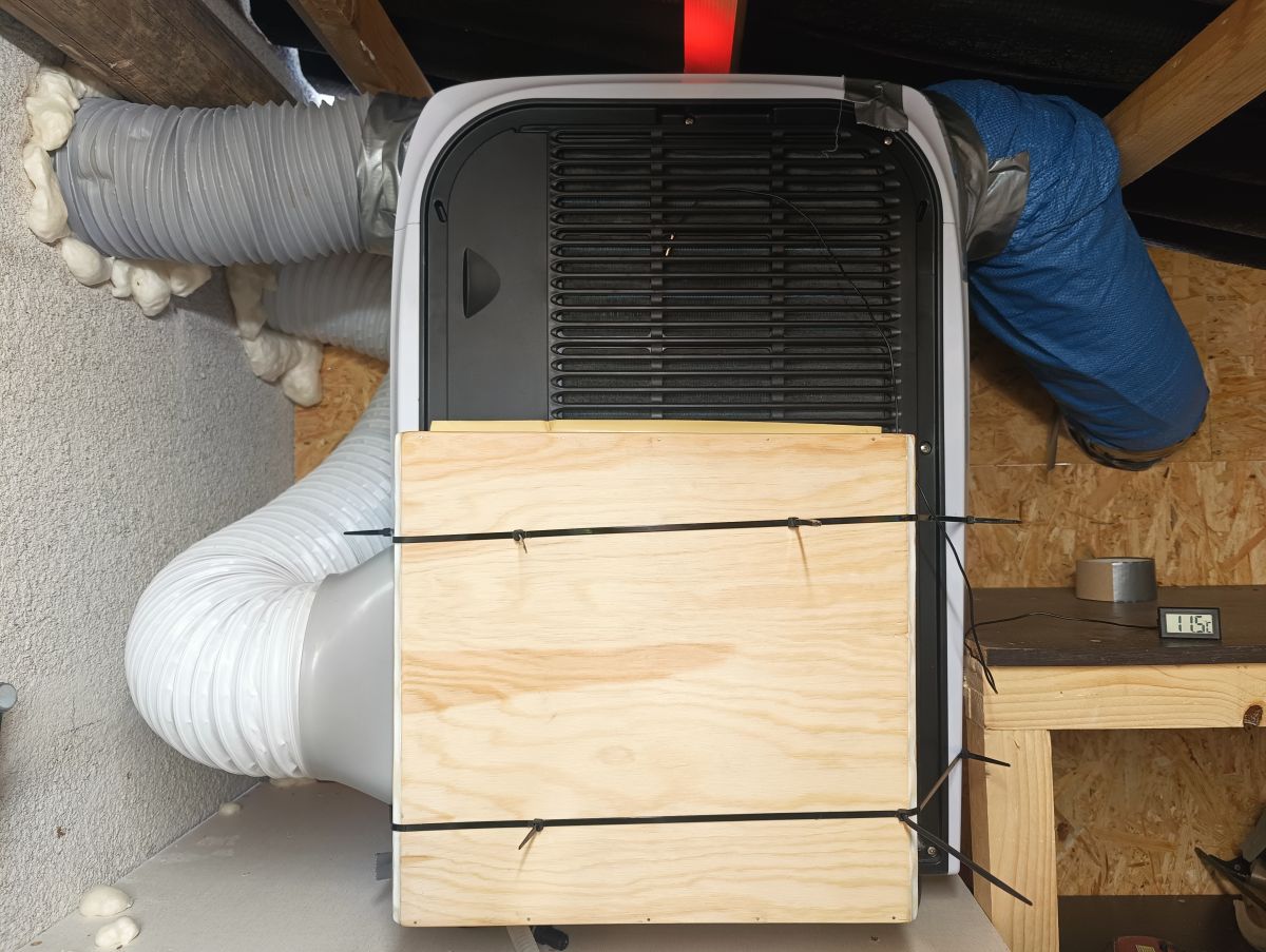

    Posiadam klimatyzator przenośny Sinclair AMC-11P przerobiłem go na system dwururowy i używam go w trybie grzania . Sam klimatyzator stoi w innym pomieszczeniu niż pomieszczenie które grzeje a do środka są wprowadzone dwie rury . Problem polega na tym że gdy temperatura spadnie poniżej 10 stopni w pomieszczeniu gdzie stoi klimatyzator to co 10 min włącza się tryb odmrażania (defrost) i przez to nie mogę nagrzać pomieszczenia do pożądanej wartości . Proszę o jakąś poradę co mógłbym z tym zrobić żeby klimatyzator tak często się nie wylaczal

    Logika defrostu najprostsza jaką znam polega na tym że chłodnica osiąga temperaturę poniżej zera w ten czas aktywuje się zegar który po 45min doprowadza do defrostu. Być może u Ciebie jest podobnie tylko jeszcze prościej czyli bez zegara. Jaka jest temperatura chłodnicy przy wejściu w defrost? Może to nie defrost tylko jakiś błąd a ty go traktujesz jak defrost.

    Włącza się tryb defrost na 100 % DF na wyświetlaczu i po 3 minutach klimatyzator zaczyna normalnie pracować przez 10 min i znowu się włącza DF. Nawet przy 13stopniach na wlocie tak się dzieje Dopiero od około 15 jest ok . Na wylocie właśnie temperatura jest niska około 0 lub poniżej

    Jeśli na wylocie jest około zera czyli parownik na poziomie zamarzania kropel wody. Dziwne że nie ciągnie dłużej te 45min i następnie nie przeprowadza defrostu. Patrząc na schemat urządzenia to faktycznie dwa czujniki to trochę mało zwłaszcza że są umieszczone w przestrzeni powietrznej a nie bezpośrednio na chłodnicy. Ten typ raczej tak ma. Sprawdziłbym jeszcze dla spokojności czujnik na wylocie zimnego powietrza czy nie przekłamuje w dół jeśli nie to nic więcej nie zrobisz.

    I tu jest problem bo jeżeli jest poniżej 13 stopni to nie mogę nagrzać pomieszczenia bo dokładnie co 10 minut jest 3 minuty defrostu :/ Nie można zrobić jakiej kombinacji żeby to zmienić ? Żeby chodził te 45 minut to już by nie było problemu
