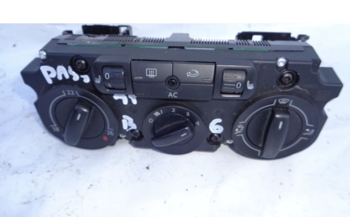

    Mam problem z chińskim radiem, ponieważ po zamontowaniu go do Passat B6 wystąpił problem z climatronikiem, klapy się ustawiają i nagle zaczynają tykać, dzieje się tak po wsadzeniu kluczyka, teraz wypięcie radia lub zamontowanie oryginalnego nic nie daje, bezpieczniki wszystkie są całe, wiązka cała

    A co jeszcze wymieniłeś lub dołożyłeś z radiem? Wykodowałeś starą zmieniarkę w schowku?
    Test klimy, jak wywołasz z panelu, to kończy teraz jakimś błędem?

    Miałem podobną sytuację, chociaż nie w VW, ale działa to analogicznie - chińskie radia z Androidem mają opcje sterowania nawiewami poprzez CAN.
    Spróbuj wywołać kalibrację climatronica poprzez przytrzymanie przycisku nawiewu na wprost i przycisku ECON/AC (zależnie od wersji panelu i rocznika), po wejściu w tryb kalibracji powinny zaświecić się wszystkie segmenty wyświetlaczy LCD na panelu, całość kalibracji trwa około 30 sekund, gdzie nawiew powinien dmuchać pełną mocą, a każda klapka ustawia sobie pozycje maksymalnego i minimalnego wychyłu.
    Jeśli to nie pomoże to może warto spróbować klasycznego już odpięcia klemy? :)

    Mam taki panel i nie wiem, które przyciski do tego są

    To panel od klimy półautomatycznej.
    Nie wiem skąd masz takiego golasa, VW bez kliomatronika to tylko w USA sprzedają.
    Może któryś znajomy ma VASPC to taki stary ODIS, on by wyłapał w czym problem.
