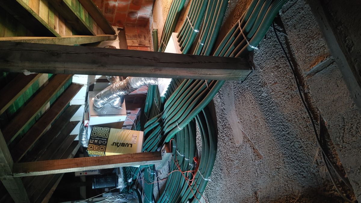

    Witam. Mam sprzeczne wiadomości to napiszę
    Podbudowałem dom parterowy, ocieplam strop. Poddasze na razie będzie nieużytkowe, ale kiedyś może...
    Zacząłem kłaść styropian (EPS 150)i w 1/5 pomyślałem o folii. Mam rekuperację i gruby strop. Czytałem, że w tym przypadku folia jest pomijalna, a gdzieś indziej że trzeba.
    Kupiłem folię, więc najważniejsze pytanie:
    Czy mogę folię położyć na styropianie między kolejnymi warstwami czy musi być na betonie. Mam dużo peszli i rury od rekuperacji i chętnie przykryłbym to styropianem trochę i dopiero na to położył folię, przed kolejnymi etapami, kolejnego styropianu.

    Folie tylko na parterze, na strop absolutnie nie potrzeba. jak chcesz na sile dawac to sobie daj na styropian, przed posadzka, o ile bedziesz wylewal posadzkę betonową bo moze kiedys uzytkowe to znowu podlogowke by pasowalo

    U mnie tak to wygląda, więc stąd pytanie :-)

    I ty chcesz to kłębowisko rur zakładać styropianem? Zasyp najpierw te rury keramzytem, albo innym granulatem i dopiero po tym myśl o styropianie i podłodze.

    Perlit mieszam z cementem i uzupełniam. Ale chyba temat folii w moim przypadku musi być pomijalny ?

    To ilu jeszcze użyszkodników Forum ma to stwierdzić, by cię przekonać, że folia na stropie u ciebie sensu nie ma? Zatem dolicz jeszcze mnie.

    Żelbet powinien pierwsze uderzenie wytrzymać, bo niby jest paroszczelny.
    Rekuperacja będzie wyprowadzać wilgoć.
    Położę folię tam gdzie nic nie przeszkadza, choć jeszcze się zastanowię ;)
    Tam gdzie pełno rur uzupełnię perlitem z cementem.
