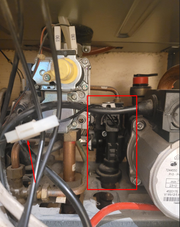

    Dzień dobry, mam Vitopend 100 WH1B, niestety pali się dioda od poboru CWU, nawet jeśli nie pobieram wody i gaz się również zapala. Czy mogę jakoś naprawić tę usterkę?
    Czy ta sytuacja występuje cały czas, czy tylko co jakiś czas, i od kiedy dokładnie się zaczęła?
    Cały czas
    Czy pojawia się jakiś kod błędu albo inne objawy (np. kocioł podgrzewa wodę/CO bez potrzeby, rośnie temperatura, odkręcenie i zakręcenie kranu coś zmienia, był ostatnio serwis)?
    Nie ma kodu błędu

    >>21895007 Zakręciłam wodę i kontrolka nadal świeci, niestety. Nie wiem, jak odłączyć przewód czujnika, gdzie on jest? Dodatkowo piec cały czas bulgocze, gdy świeci się kontrolka.
    Przyszedł Pan do naprawy, porażka jakaś, powiedział, że to odpowietrznik, ale nie jest pewien, bo może być pompa albo elektronika... szkoda słów.

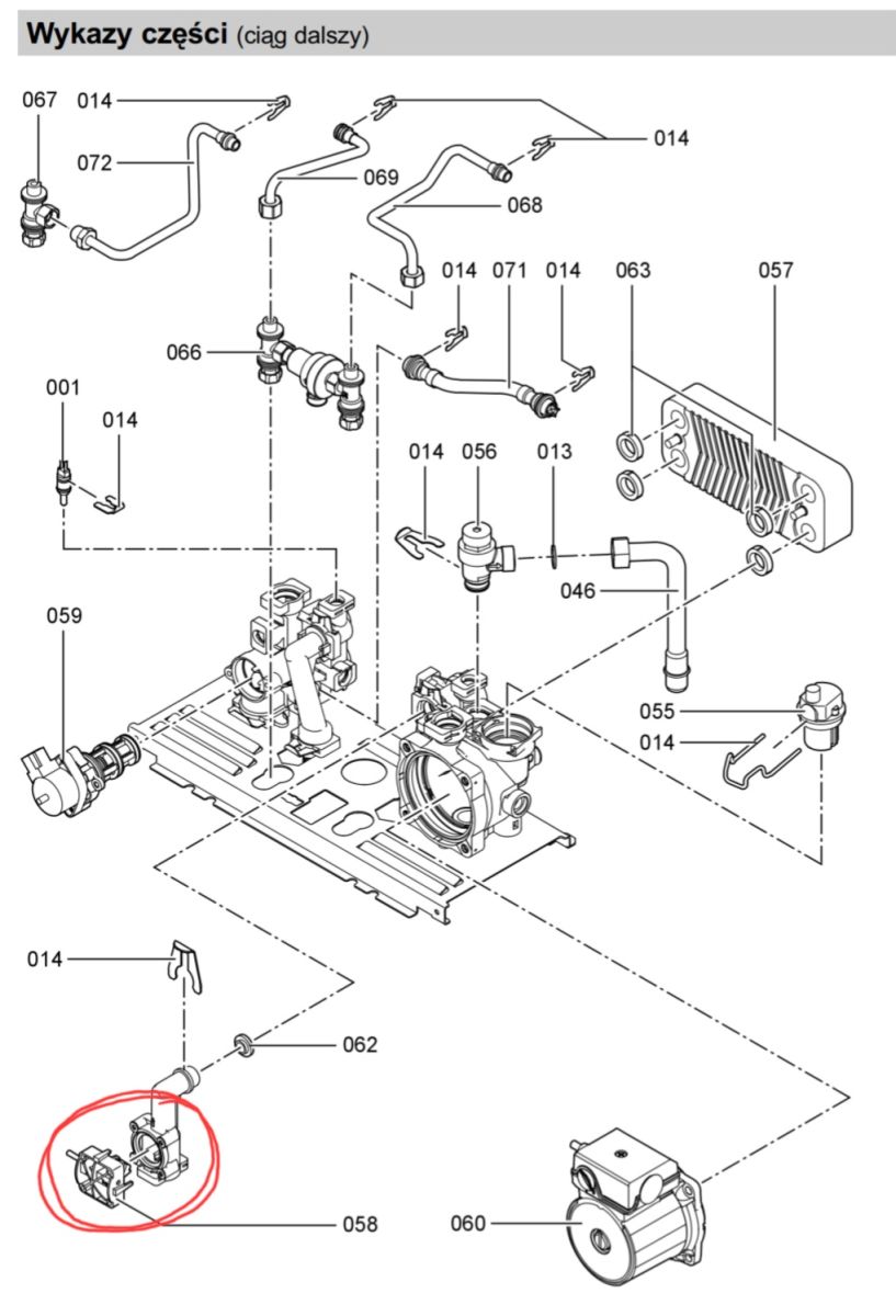

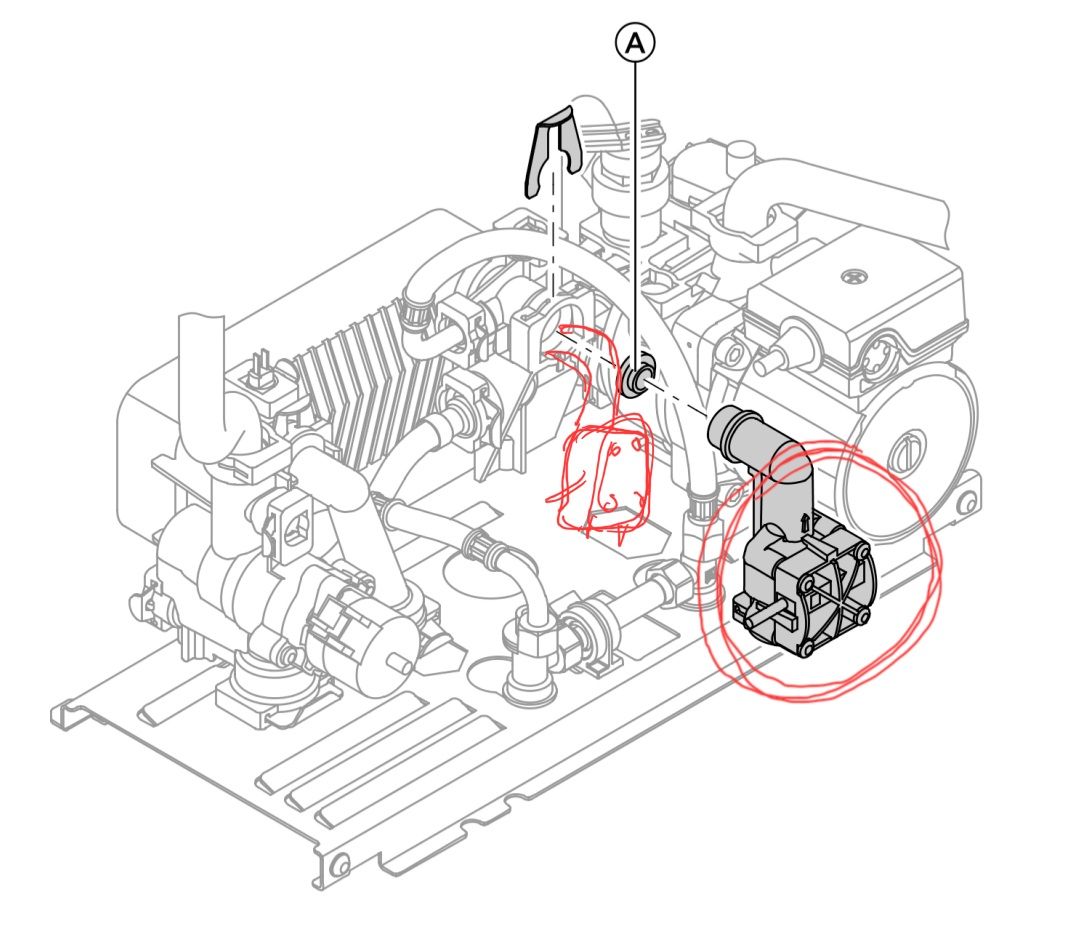

    Tu masz rysunki z instrukcji kotła:
    Vitopend 100 - świeci dioda CWU bez poboru wody i załącza się gaz
    Czujnik przepływu wody użytkowej, to ten narysowany ciemniejszym kolorem, a który zaznaczyłem czerwonym okręgiem. W rzeczywistości znajduje się on głębiej, tak jak narysowałem na czerwono.

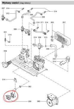

    A teraz poniżej jeszcze rysunek złożeniowy:
    Tu też zaznaczyłem czerwonym okręgiem ten czujnik przepływu.
    Wychodzi z niego przewód, i ten przewód należałoby dla próby rozłączyć.

    Następnie odkręcić część z przewodem, która na rysunku złożeniowym z poprzedniego mojego postu jest oznaczona numerem 058.
    Uwaga. Mogą z tamtąd wypływać resztki wody z kotła. Uważać, żeby nic nie zalać.
    Pod spodem jest ruchoma klapka z magnesem (na zawiasce), która jest unoszona do góry, gdy płynie woda. Sprawdzić, czy ta klapka nie jest zawieszona (zablokowana) w pozycji uniesionej, czy się gdzieś nie zacina, nie jest uszkodzony zawias itp.
    Dalej w tej pokrywie jest kontaktron, do którego jest dołączony przewód. Kontaktron ten się zwiera, jak się ta klapka z magnesem podniesie i magnes przybliży do kontaktronu.
    Kontaktron może być zalany w tej pokrywie np. żywicą, i może być przez to niedostępny.
    Czasem bywa, że jest uszkodzony kontaktron i jest stale zwarty.
    Można sprawdzić miernikiem przyłączonym do przewodów czujnika (np. omomierzem albo testerem przejścia), czy ten reaguje na zbliżanie tego magnesu (podnoszenie klapki), czy jednak jest stale zwarty.
    Bywa, że uszkodzony zwarty kontaktron po stuknięciu się rozłącza, ale zwykle szybko się z powrotem blokuje.
    Tak więc w przypadku uszkodzenia kontaktronu lub usterki mechanicznej tej ruchomej klapki, czujnik należy wymienić na nowy. Natomiast jeśli jest to kwestia zablokowania klapki np. zanieczyszczeniami, to zwykle wystarczy to oczyścić.
    Czasem bywa (zależnie od serii produkcyjnej), że czujnik może być nieco inaczej zbudowany, i jego rozmontowanie może nieco się różnić. Zdarzały się czujniki bez przykręcanej pokrywy, natomiast zamiast klapki z magnesem było coś w rodzaju pływaka z magnesem, do którego był dostęp od spodu po wymontowaniu całego czujnika przepływu.
