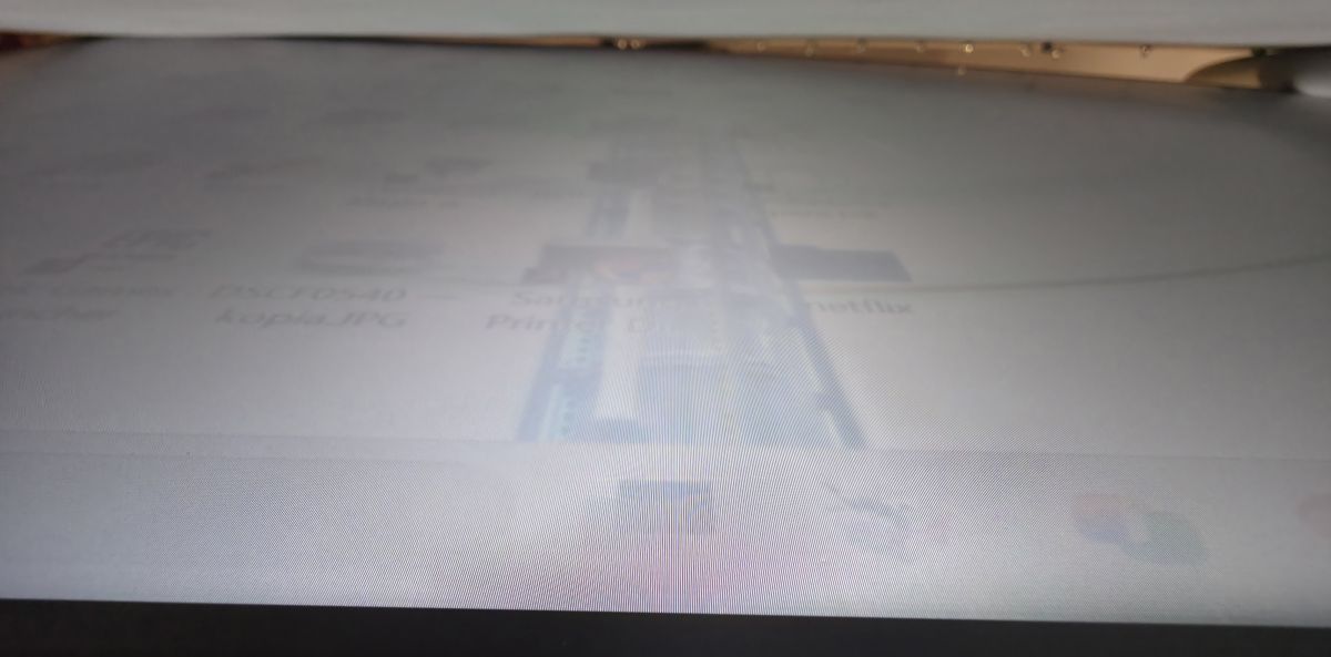

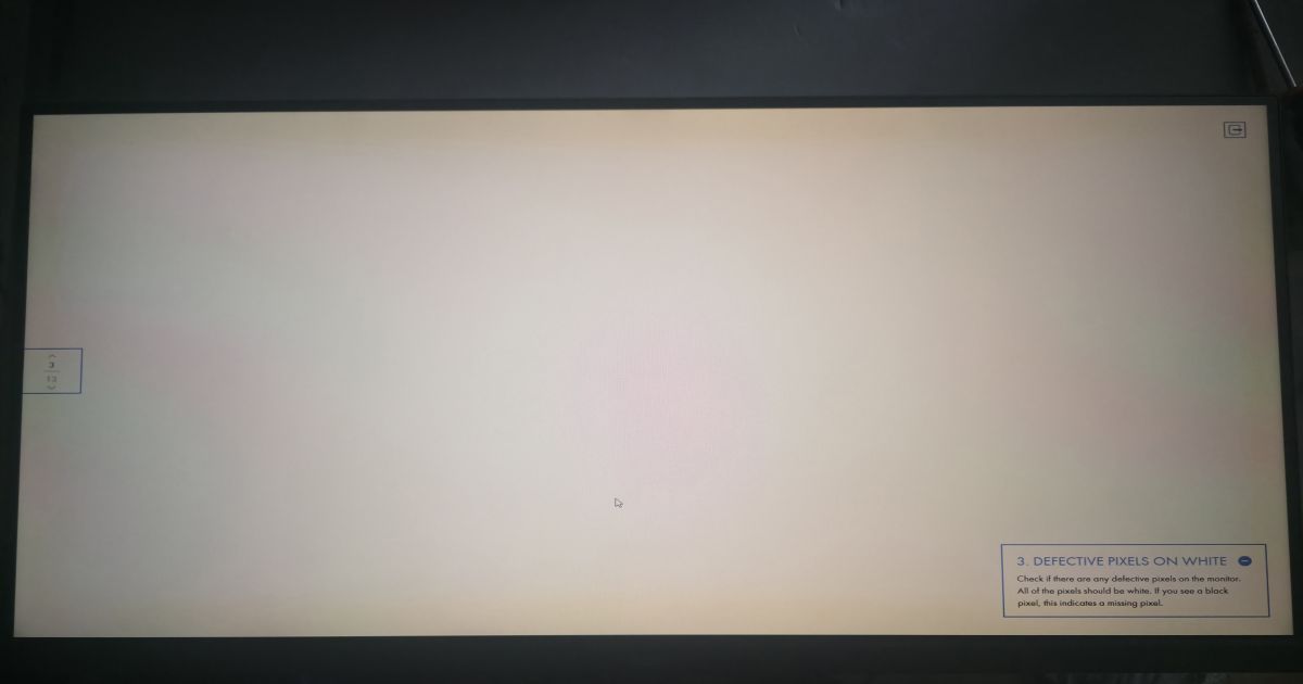

    a więc tak, dzis spędziłem trochę czasu na sprawdzaniu tych kondensatorów, wszystkie okazały się być sprawne, jeszcze sprawdzałem parę elementów które się nawineły i nadal nic nie znalazłem niepokojącego.Natomiast teraz z monitorem jest inna sytuacja, otóż nie występują u niego wcześniejsze objawy (chociaż na dłuższą mete nie sprawdzałem, jutro sprawdzę), ale za to ekran po lekkiej chwili robi się cały wyblakły, to znaczy, obraz jest wyświetlany i widać np. pasek zadań, ikony na pulpicie ale wszystko jest na biało

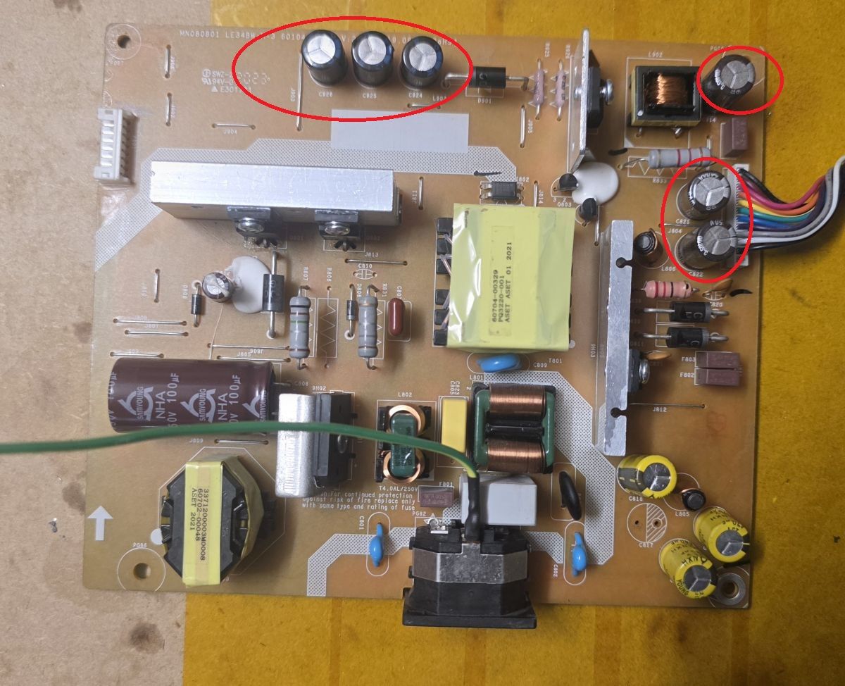

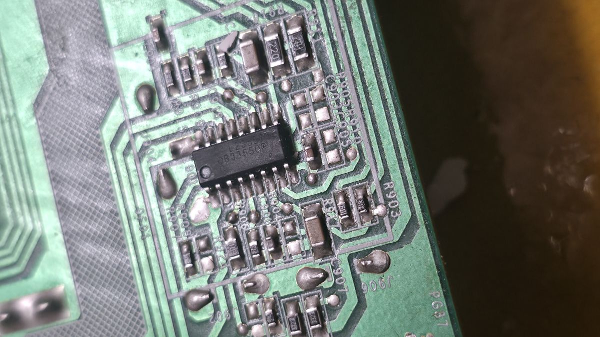

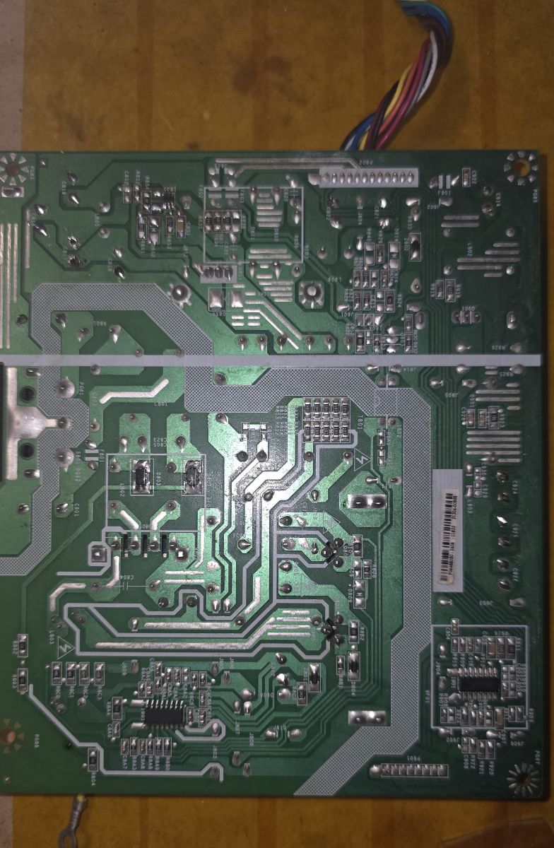

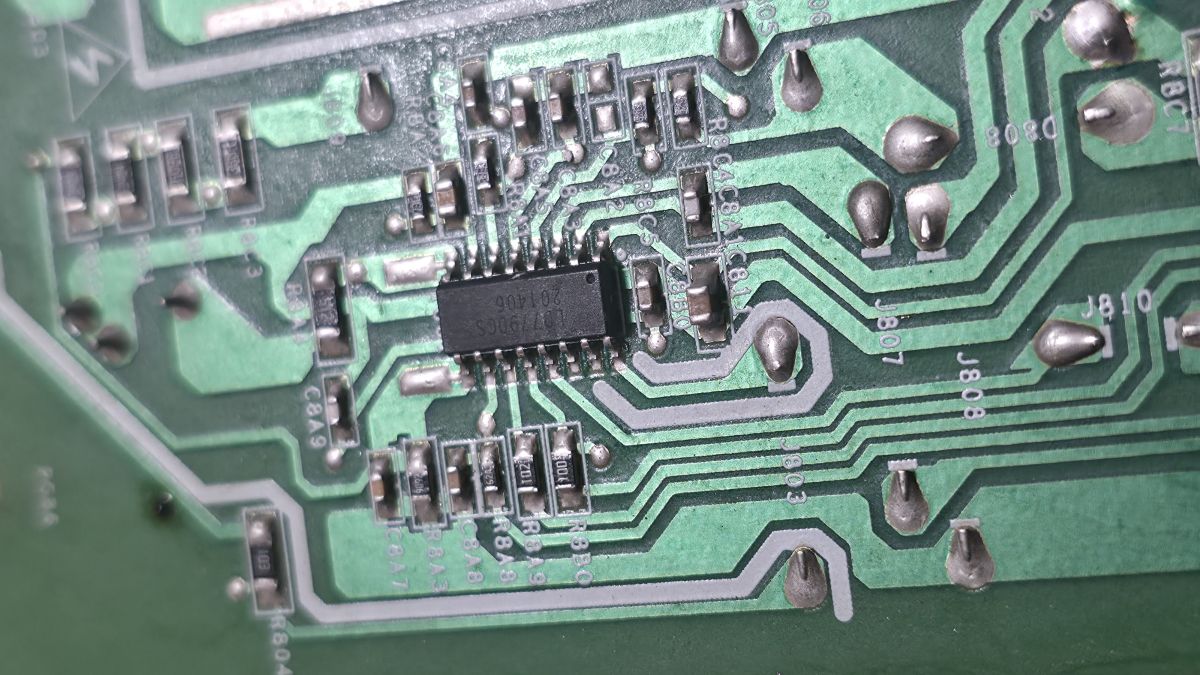

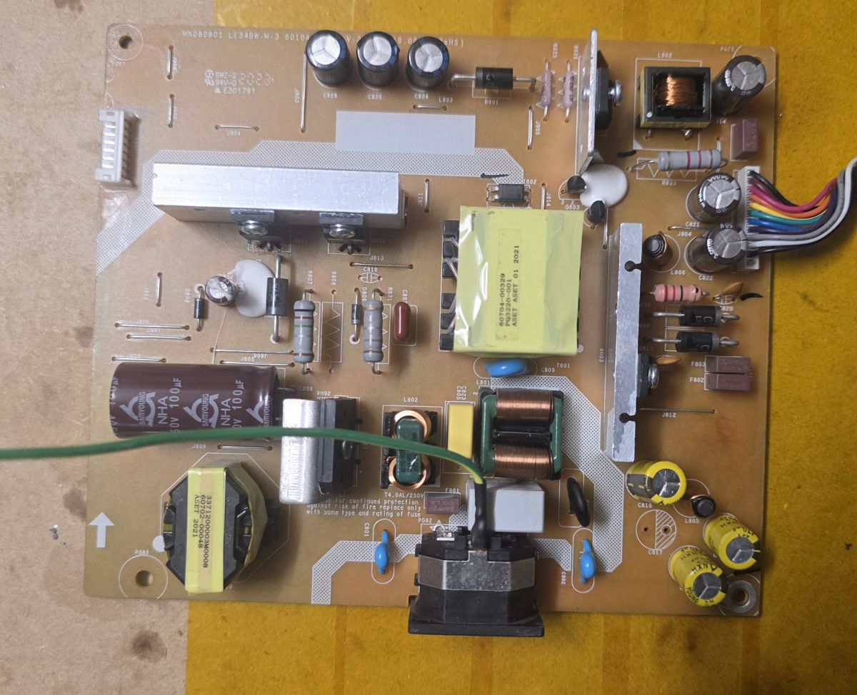

    Możesz wrzucić jakieś fotki zasilacza? Na jakim scalaku jest zrobiony ten zasilacz? Czy taśmy są w porządku? Wtyczki i inne połączenia do podświetlenia/matrycy?
  • #7 21901142
    marekandrzejczak49
    Poziom 3  
    Posty: 87
    >>21901106
    Iiyama G-Master GB3461WQSU-B1 - nie wyświetla obrazu, miga i gaśnie Iiyama G-Master GB3461WQSU-B1 - nie wyświetla obrazu, miga i gaśnie Iiyama G-Master GB3461WQSU-B1 - nie wyświetla obrazu, miga i gaśnie Iiyama G-Master GB3461WQSU-B1 - nie wyświetla obrazu, miga i gaśnie (kondensator c817
    Jest na ten moment wylutowany wiec nie trzeba wspominac ze go nie ma)

    Dla przedstawienia sytuacji jak monitor wyswietla w tym momencie obraz
    I tak jak wczesniej pisalem, monitor sprawdzilem troche dluzej i odziwo nadal nie pojawily sie wczesniejsze problemy.Monitor normalnie sie wlacza, i wyswietla obraz tylko pozostal ten problem z kolorami.
    Jutro również postaram się wymienic wszystkie kondensatory elektrolityczne na nowe w zależności od dostępnosci w sklepie.

    Sprawdziłbym kondensatory po stronie wtórnej. Choć wizualnie wyglądają na w porządku.
    A kabel sygnałowy (video)? Wygląda to tak jakby, były problemy ze sterowaniem jasnością. Kolory są prześwietlone za mocne podświetlenie?

    W sumie, jak tak wyświetla, to nie zasilacz, tylko raczej matryca lub jej sterowanie.

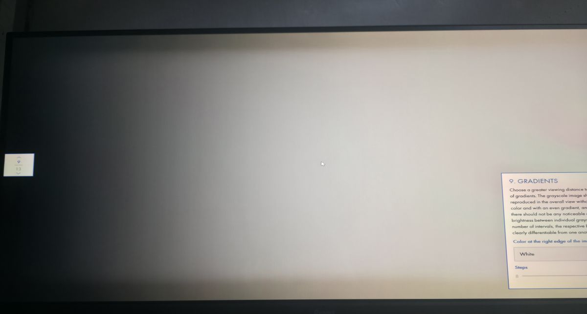

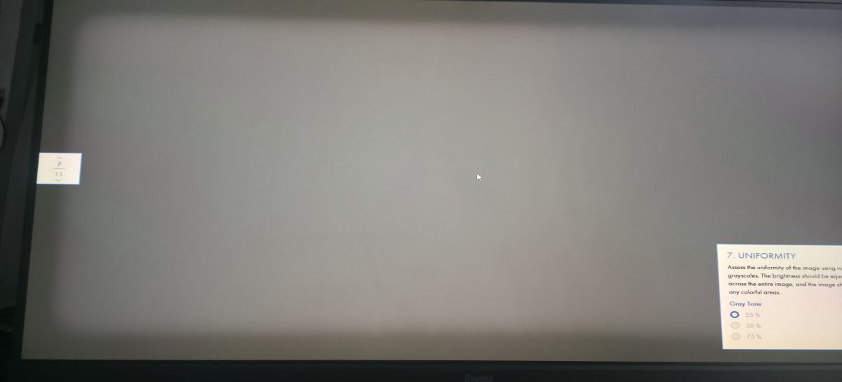

    Jednak pozostała jeszcze jedna rzecz do rozwiązania, otóz monitor wyśwoetla obraz z zaciemnionymi krawędziami jak na zdjęciu. Przez dłuższy czas sadziłem że to moja wyobraźnia i tylko problemów szukam a tu jednak nie. Nie ważne jaki odcień to i tak przyciemnienie występuje.Dziwnym jest jednak to że tego przyciemnienia raczej nie ma gdy monitor się włącza ( gdy jest cały biały ekran z logiem).czy to moze byc wina ustawień ? Bo na laptopie z ktorego daje obraz tych przyciemnien nie ma.

  • #14 21902476
    398216 Usunięty
    Posty: 34223
    Pomógł: 3925
    Ocena: 9347
    Do sprawdzenia albo podświetlenie (jest po obu stronach? Jeśli tak, to prawa strona nie działa - możliwe, że po prostu straciła częściowo emisję jedna z diod) lub folia rozpraszająca matrycy się przemieściła.
