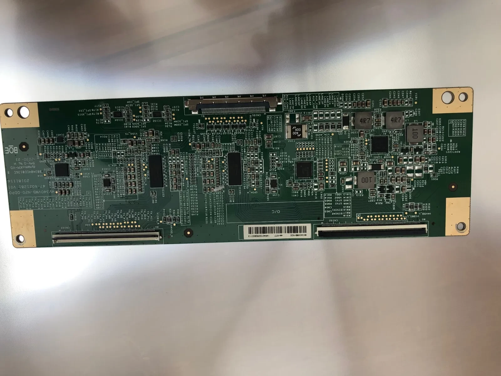

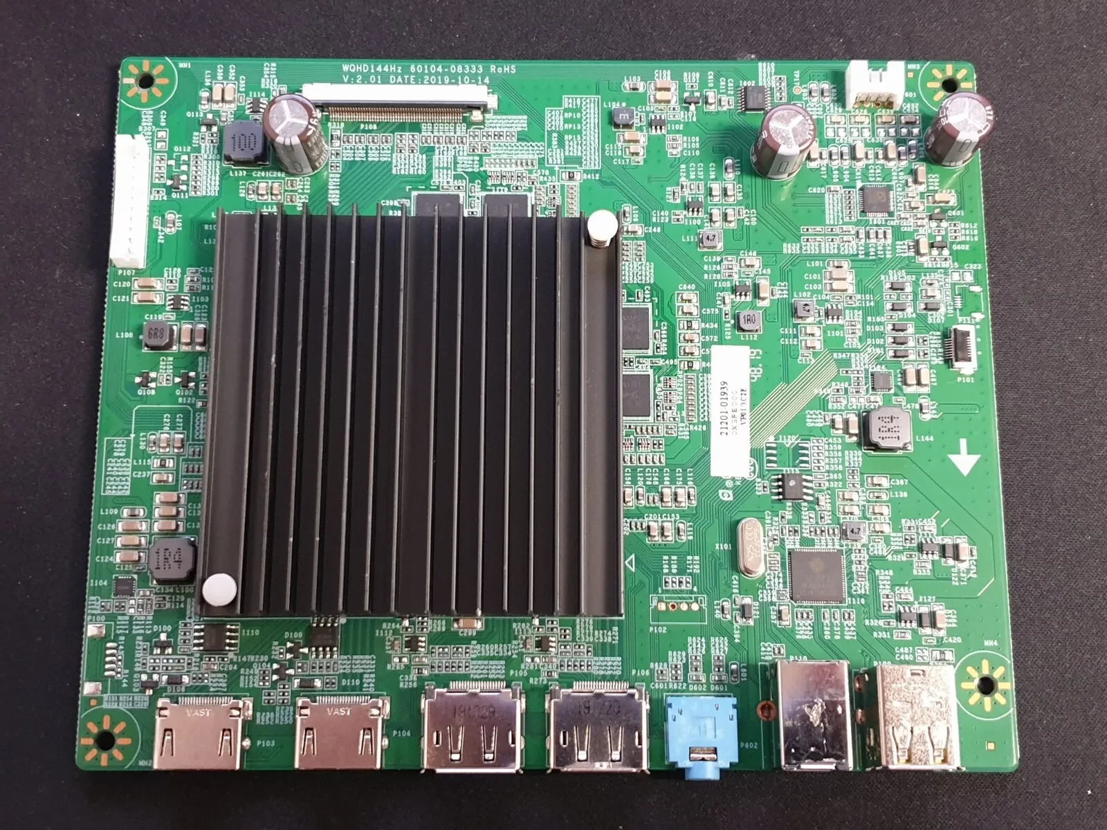

    Skoro masz biały ekran z logo > i gaśnie , to raczej wskazuje na uszkodzenie
    - T-con lub main
    * biały ekran to brak zasilania matrycy > w 90% to T-con
    -* reszta na zasilanie (12V) zasilacz
    * są tanie do zakupu
    tam jest matryca od BOE
    TV Model: GB3461WQSU-B1
    matryca: BOEB340UW3
    Part Number (SKU): 60104-09411
    Zasilacz ma ten sam nr. SKU
    T-con
    Monitor iiyama GB3461WQSU: biały ekran, paski, gaśnie - co robić?
    Main Board WQHD144Hz 60104-08333 V:2.01
    p.s
    Zacznij od zakupu T-con, podstaw > efekt

    Wymieniłem t-con i efekt bez zmian

    No to czas na pomiary na main.
    Masz tam dwie DC-DC (cewki) na jakie napiécia : 1.1/1.8/ 3.3 ?
    Może któras po czasie "przysiada" ?

    Mam najprostszy chiński multimetr, ale nie mam chyba na tyle wiedzy żeby poprawnie pomierzyć napięcia. Boję się, że coś przez przypadek zewrę i narobię jeszcze większych szkód. Na razie zamówiłem za 100zł płytę główną i zasilacz ponoć z nowego monitora ze zbitą matrycą. Więc o ile sprzedawcy nie lecą w kulki to wszystko co mogło się w tym przypadku zepsuć będę miał wymienione

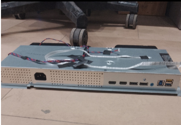

    Przyszła dzisiaj do mnie paczka z płytą główną i zasilaczem. Wszystko było w metalowej obudowie, więc po prostu podmieniłem całą tę skrzynkę. Monitor działa, ale finalnie nie wiem co byłe zepsute. Płyta główna lub zasilacz.
    Tył metalowej obudowy z portami na podłodze.

    Wymieniłem zasilacz i płytę główną w monitorze. Jedno z nich było uszkodzone, nie diagnozowałem co konkretnie
