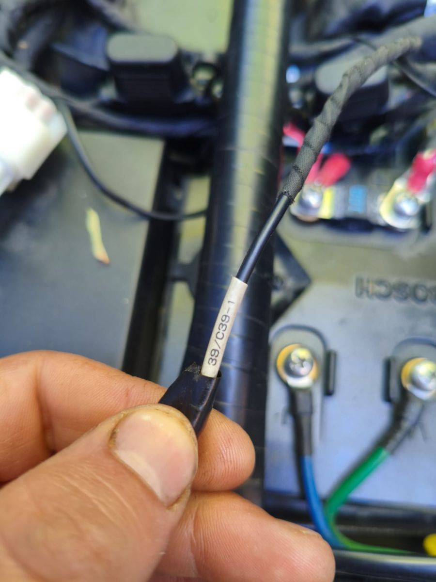

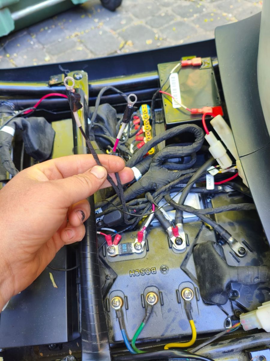

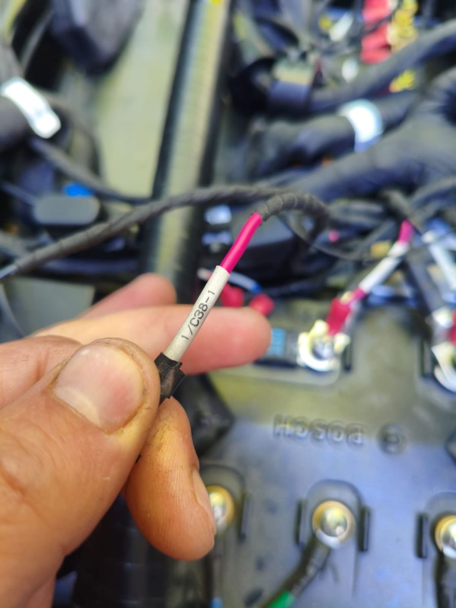

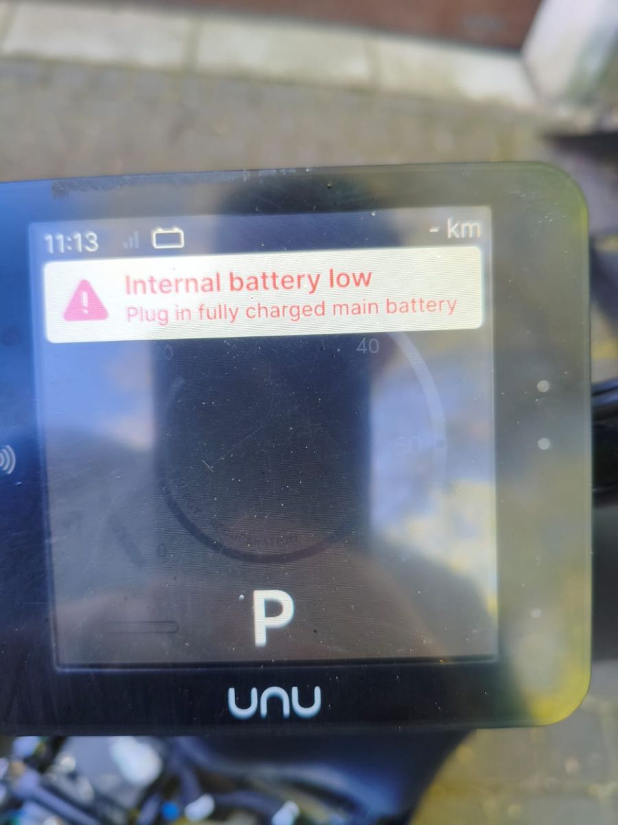

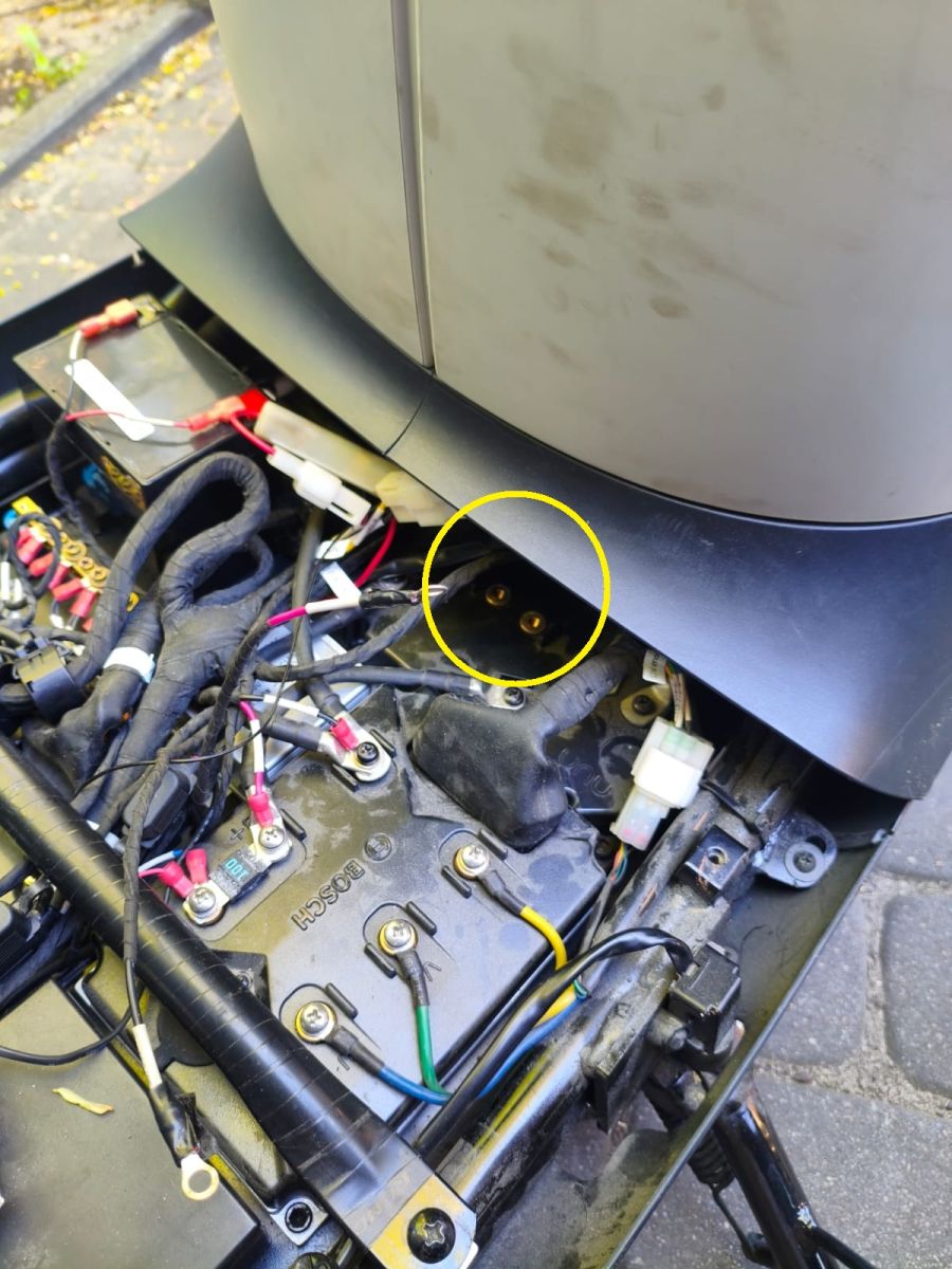

    Witam. Kupiłem niesprawny skuter elektryczny UNU. Po uruchomieniu, wyświetla błąd baterii głównej 12 V, pomimo iż bateryjka jest sprawna i naładowana. W skuterze są odłączone dwa przewody z oznaczeniem C38 i C39. Znalazłem 2 wolne złącza, gdzie prawdopodobnie powinny być podpięte.
    Proszę o podpowiedź jak podpiąć te kable, żebym nie podpiął ich na odwrót. Zdjęcia kabli i złącz poniżej.
    Zastanawiam się czy te kable mają związek z identyfikacją baterii.

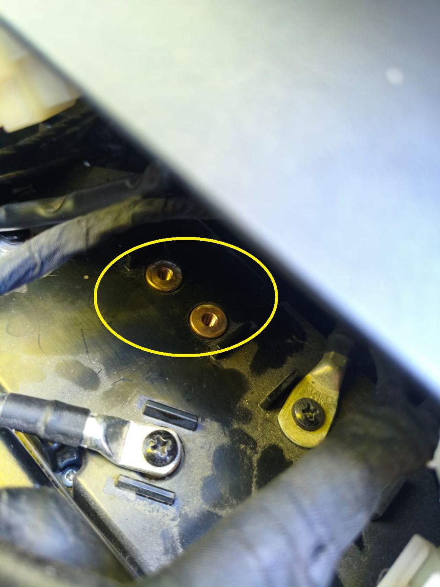

    Witam, takie kółka z reguły się przykręca do masy. Sprawdź, czy występują tam jakieś napięcia. Sprawdź też napięcia na tych mosiężnych gwintowanych tulejach i zobacz, czy nie łączą się z masą.

    Już to sprawdziłem. Ani napięć ani połączeń z masą na kablach i złączach. Wygląda na linie sygnałowe.
    ...w sumie to sprawdzałem na zgaszonym skuterze. Sprawdzę ponownie na uruchomionym. Tylko szkoda że nie ma masy na żadnym z 4 złącz.

    Jak by były linie sygnałowe, to na teście diody byś miał z 550. W sumie dwie linie sygnałowe, to trochę mało.

    >>21895514 Hallo,
    jakiś skomplikowany masz ten skuter..
    Ten meldunek mówi, że --> Internal battery jest wyczerpana i musisz włożyć baterię trakcyjną, żeby naładowała te wewnętrzną baterie. Oczywiście — włożyć baterie i zatrzasnąć siedzenie, bo skuter to sprawdza.
    Jak chcesz wiedzieć dokładnie w %, to włóż baterie, zamknij siedzenie i naciśnij na 5 sek. oba hamulce. Powinno się pokazać menu z wersjami softu i stanem wew. baterii.
    Z manuala wynika, że on ma w ogóle trzy baterie — trakcyjną, wewnętrzną (AUXB) i baterie do komunikacji (CB). Na tych luźnych kablach masz oznaczenie C, więc może są one właśnie do baterii CB.
