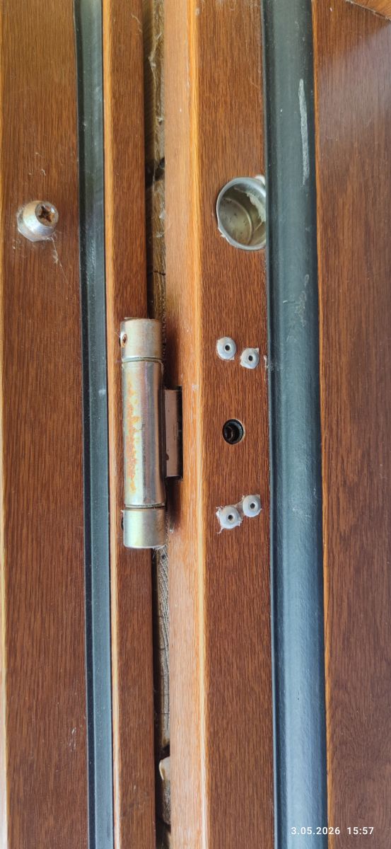

    Witam, mam uszkodzoną kieszeń zawiasu w futrynie metalowej.
    Zawias nie trzyma się, drzwi ciężko domknąć (trzeba podnosić). Zaraz pewnie, pozostałe zawiasy uszkodzę takim użytkowaniem. Widoczna na zdjęciu śruba, która ma ściskać zawias i zapewne też regulować go, kręci się w kółko bez oporu. Nie mam pojęcia, jak wygląda środek takiej kieszeni, czy przy wyjęciu zawiasu jakieś elementy nie spadną? Jak naprawić?

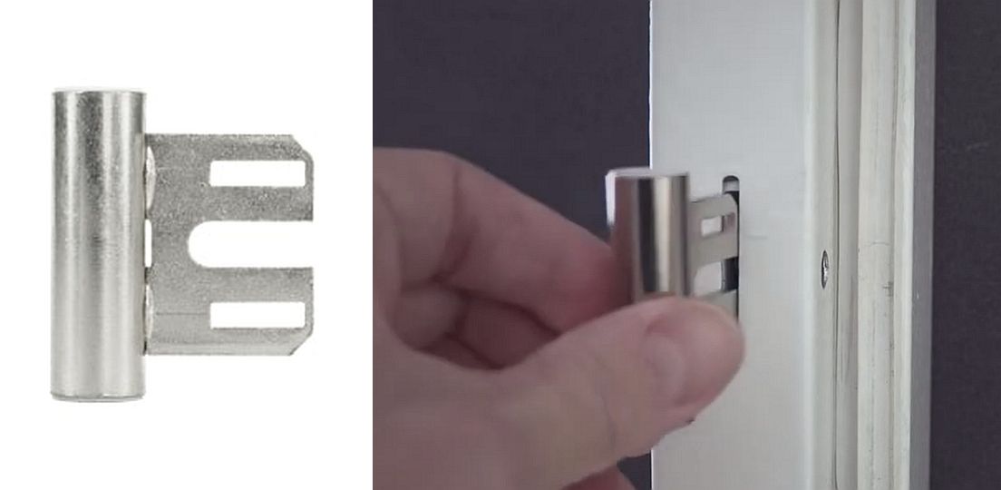

    Poluzuj boczną śrubę i wyjmij zawias z kieszeni w futrynie. Przez szparę będziesz mógł stwierdzić co się stało - czy śruba wypadła z elementu dociskającego zawias, czy gwint zerwany. Bez dostępu do otwartej strony profilu (przy ścianie) naprawa trudna.
