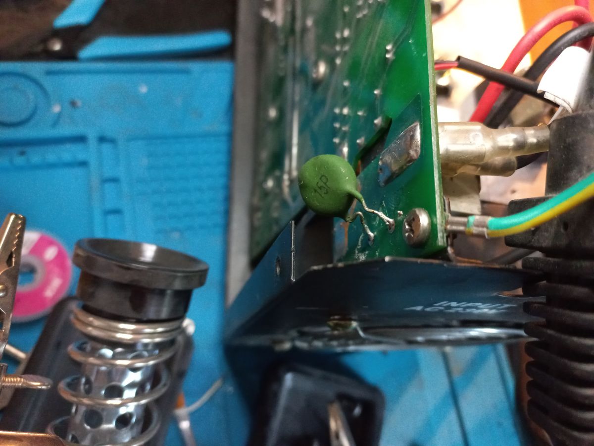

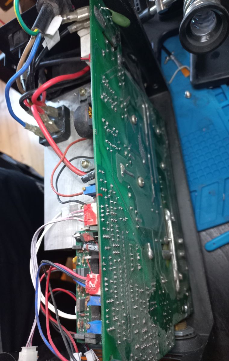

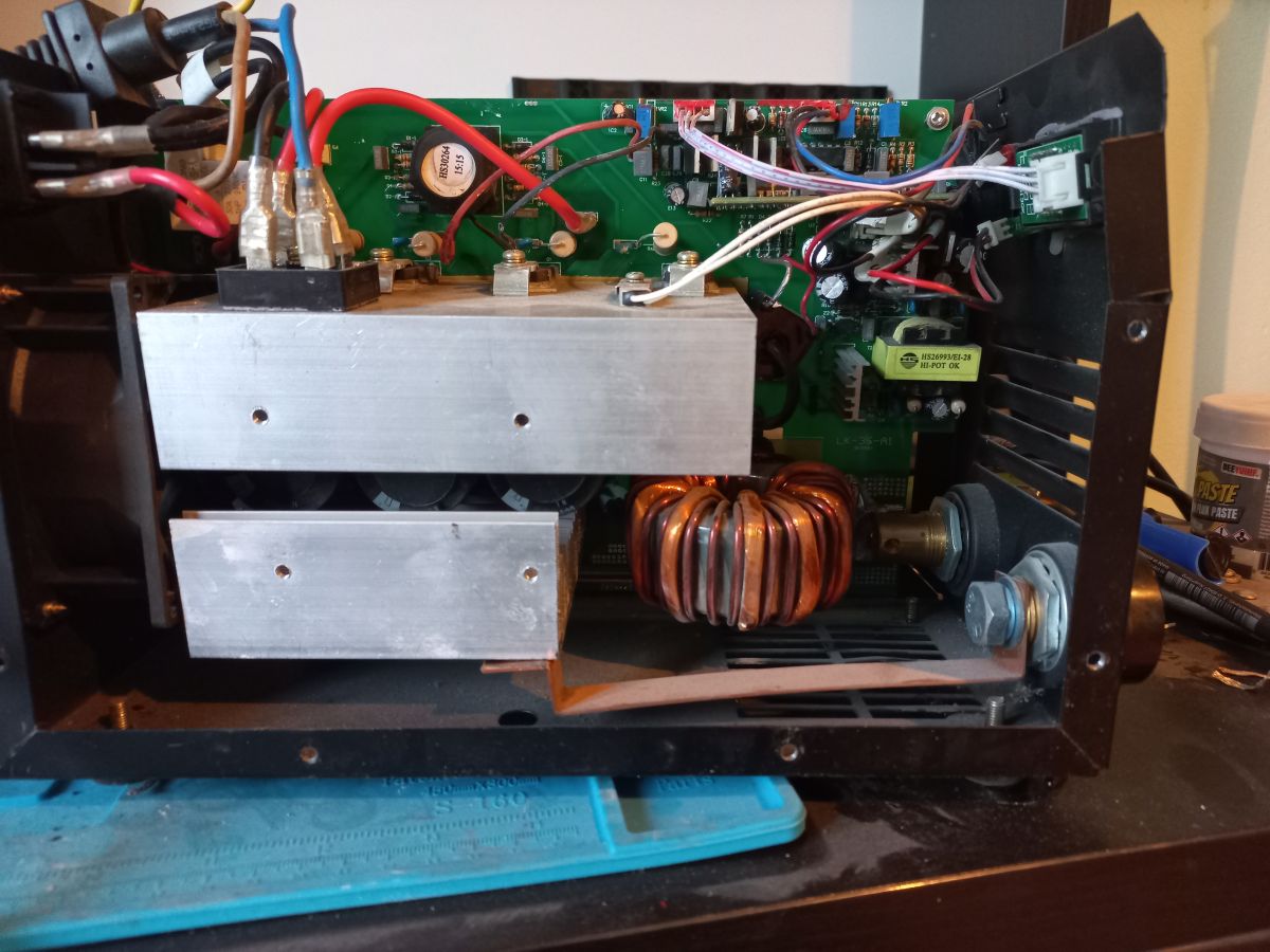

    Dzień dobry, dostałem od kolegi spawarkę ,,MAGNUM SNAKE 200P,,.
    Problem polega na tym, że po włączeniu nic się nie dzieje ,,power LED,, nie świeci, wyświetlacz też nic nie pokazuje.

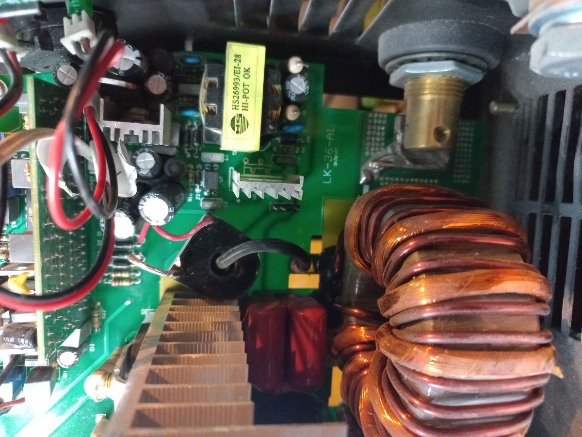

    Do tej pory sprawdziłem część ,,15P,, ( https://www.dxmht.com/ceramic-ptc-thermistor-15p-101r.html ). Nie przepuszczała napięcia, więc uznałem, że może być uszkodzona, po wylutowaniu i sprawdzeniu pokazała około 100 ohm, więc powinna być dobra.
    Pomimo tego sprawdziłem, co się stanie, jeśli wlutuję most i po włączeniu spawarki błysnęło mi na części ,,5l0380r,, ale nie wygląda jak zniszczona, tylko nadtopiły się nogi pierwsza i druga.
    Mógłby mi ktoś pomóc lub przynajmniej doradzić, jak sprawdzić, co jest zepsute?
    Możesz wrzucić wyraźne zdjęcie płyty (szczególnie okolicy elementu „15P” i układu 5L0380R) albo podać pełne oznaczenie tego „15P” z nadruku na PCB/elemencie?
    Czyli jest uszkodzona. KA5L0380R
    15P to termistor jak ma rezystancję w okolicach 100Ohm - tak ma być

    a można to jakoś sprawdzić? czy jedyną opcją jest kupienie nowego i sprawdzenie, czy będzie działało?
  • #4 21895717
    madamsz1
    Posty: 5861
    Pomógł: 1053
    Ocena: 1699
    Zapewne masz zwarcie pomiędzy nogą nr 1 i nr 2, albo jak upaliło tranzystor na przerwę to nie będzie tam nic :)
