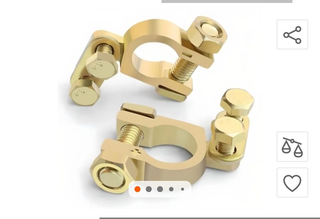

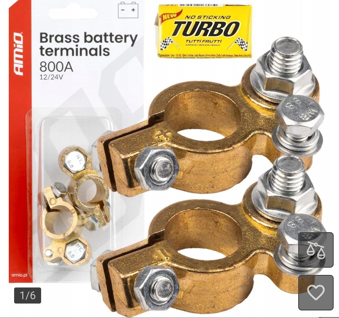

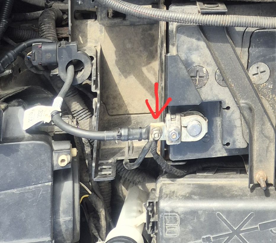

  • #6 21896107
    erwinbaran92
    Posty: 16
    Taki mogę kupić, tylko przy moim obecnym kablu jest dodatkowe wyjście.

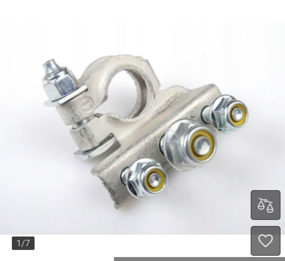

  • #7 21896122
    piotrekwoj1
    Posty: 10332
    Pomógł: 927
    Ocena: 3362
    Jeżeli dobrze widzę to w tym miejscu co zaznaczyłeś to przykręcane są oba kable do klemy. Dobrze widzę?
    Jeżeli tak to kup taką klemę i po robocie
    Chevrolet Cruze 1.8 - czy ten kabel masowy będzie pasował? Metalowa klema akumulatora z trzema śrubami zaciskowymi na przewody, na białym tle
  • #8 21896126
    erwinbaran92
    Posty: 16
    Żeby zamontować tą kleme muszą uciąć starą? Sorry za głupie pytanie ale nigdy tego nie robiłem
  • #9 21896138
    andrzej20001
    Posty: 17695
    Pomógł: 1568
    Ocena: 6610
    Ucinasz zakladasz oczko i przykrecasz nową kleme. Jak masz zapas przewodu. Można też kawalek tak 3 cm odizolować złożyć na pół i zacisnąć klemą
  • #10 21896147
    piotrekwoj1
    Posty: 10332
    Pomógł: 927
    Ocena: 3362
    Najpierw sprawdź czy jak odkręcisz, tą nakrętkę którą zaznaczyłeś na fotce to czy odczepi się ten gruby kabel od klemy bo wydaje mi się że tam jest oczko na tym kablu.

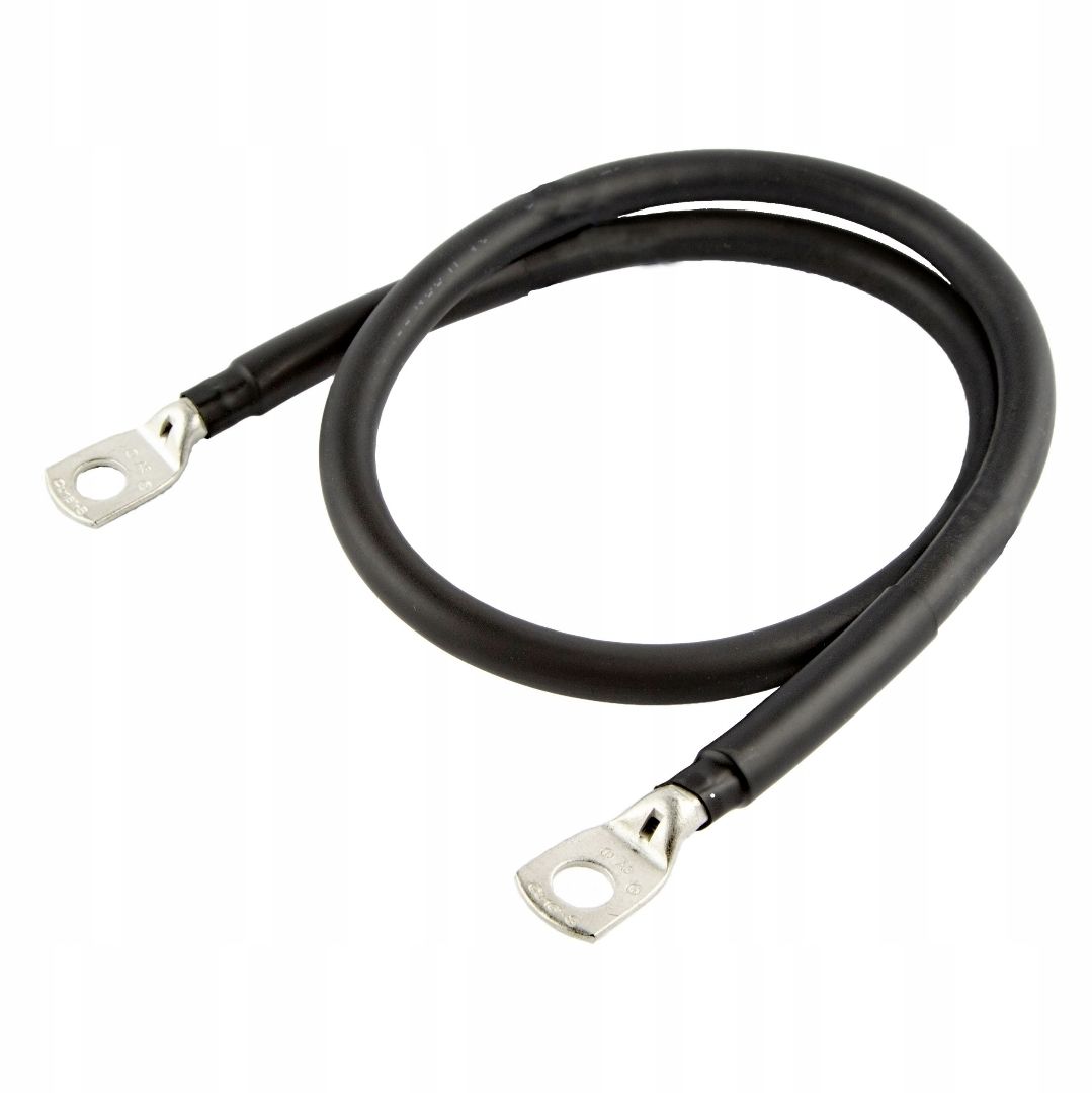

  • #11 21896169
    erwinbaran92
    Posty: 16
    Chciałbym wymienić również cały przewód. Czy w takim przypadku taki przewód mogę bezpośrednio połączyć z klemą, którą wcześniej wykazałeś?
    Czarny przewód zakończony z obu stron metalowymi końcówkami oczkowymi na białym tle
  • #12 21896192
    piotrekwoj1
    Posty: 10332
    Pomógł: 927
    Ocena: 3362
    Możesz bez problemu.
