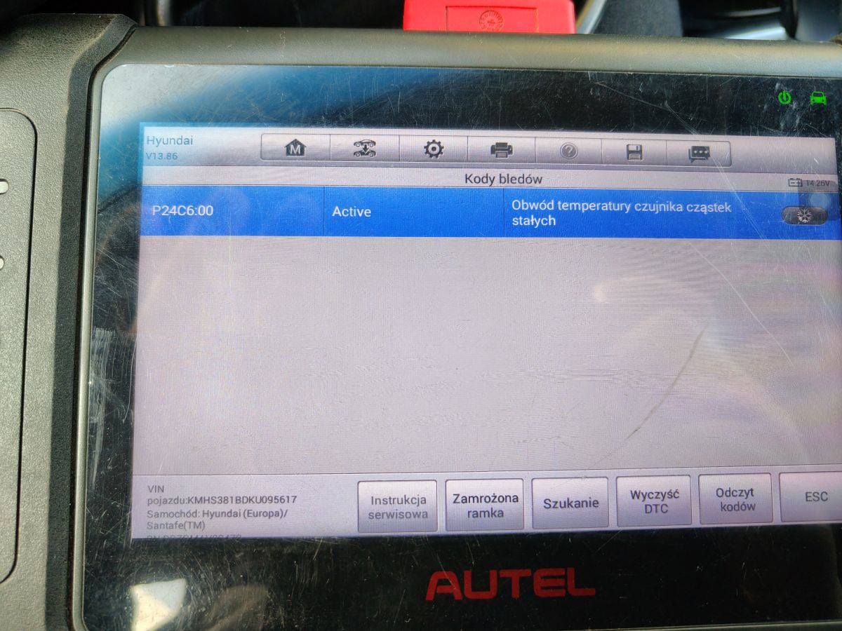

    Witam, mam problem z Hyundai Santa Fe 2.0 CRDi 2018 r. Mianowicie nie mogę pozbyć się błędu, który widać na zdjęciu. Wymieniłem czujnik o nr 29640-2f140 i dalej nic - co jeszcze muszę zrobić, sprawdzić lub zmienić?

    Jaki dokładnie masz kod błędu i opis z komputera (np. Pxxxx)? Wrzuć też zdjęcie, o którym piszesz, bo teraz go nie widać.
    p24c6:00 obwód temperatury cząstek stałych

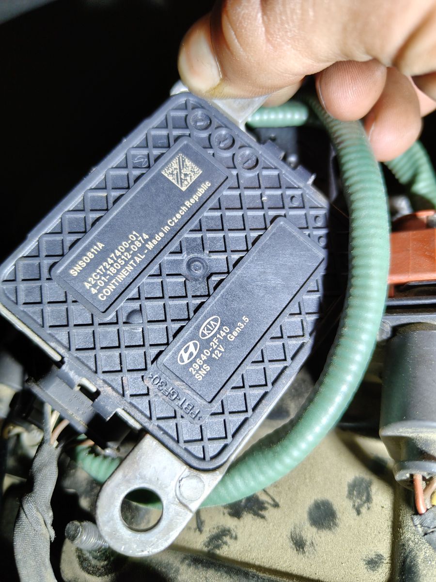

    A dlaczego wymienileś ten czujnik? Wiesz od czego on jest?

    Wymieniłem bo kuna pogryzła kable

    Ok ale to nie jest czujnik temperatury DPF. Popatrz w necie jak wygląda czujnik temperatury i poszukaj u siebie. Może być więcej niż jeden.
