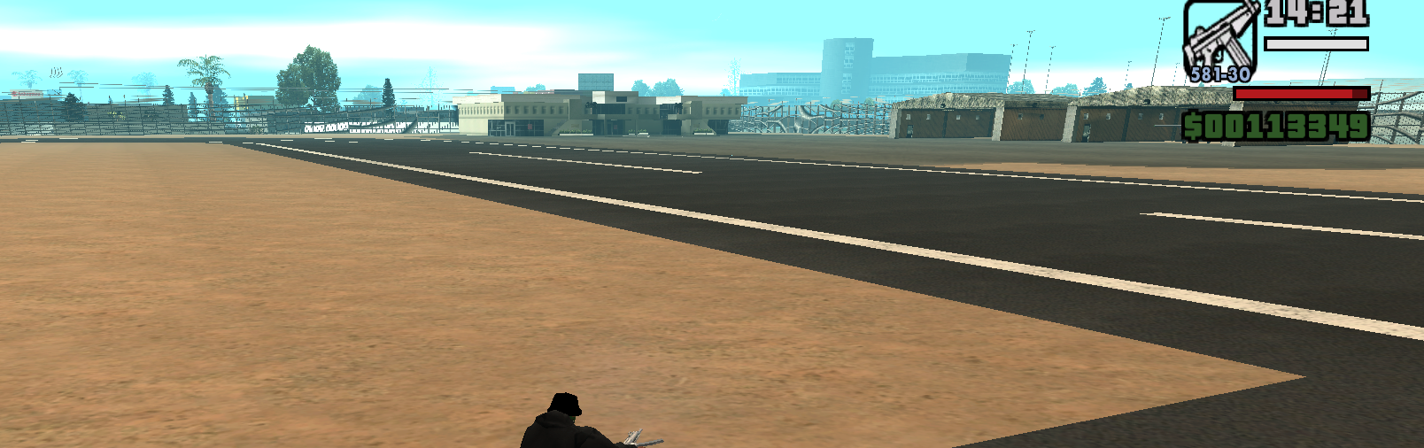

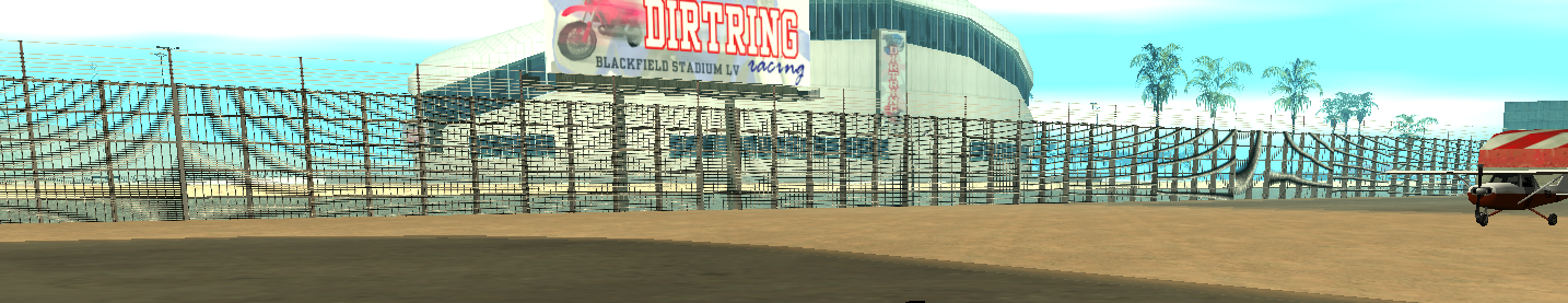

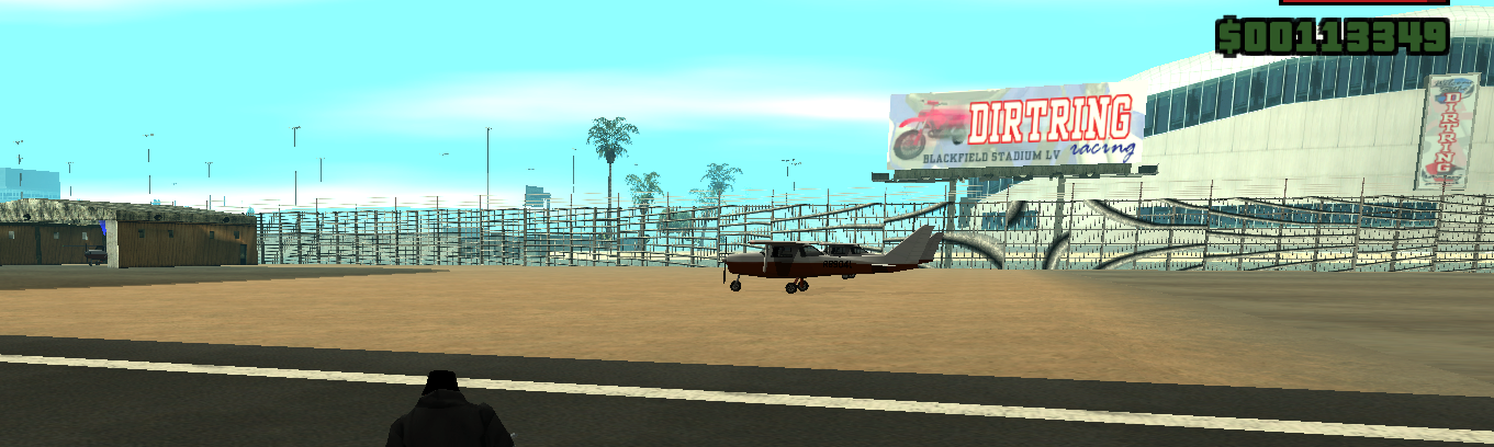

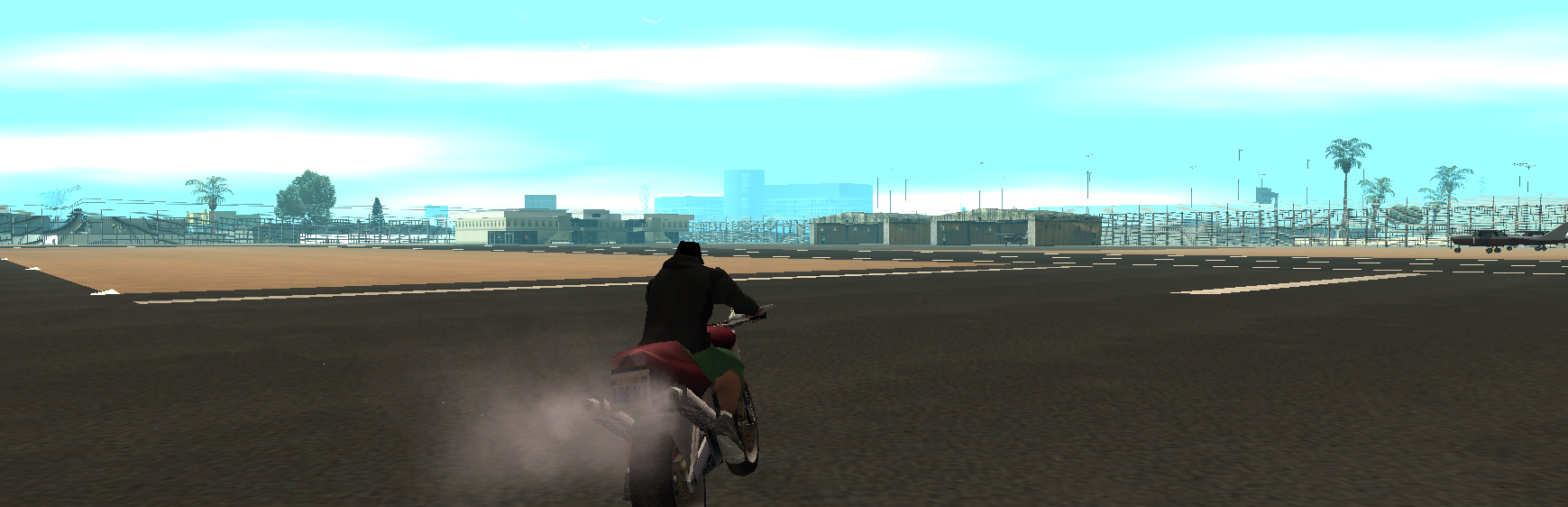

    Ktoś wie, o co chodzi? Dlaczego mam takie jakby "fale"? To nie tylko w gta san andreas, ale w każdej grze. Mój komputer: Intel Core i5 7400, GTX 1050 Ti 4 GB, 32 GB RAM
    Możesz wrzucić zdjęcie albo nagranie tych „fal” i napisać, czy chodzi o takie poziome rozrywanie obrazu, migotanie czy jakieś artefakty?
    GTA San Andreas i inne gry - skąd takie „fale” na obrazie GTX 1050 Ti?
    Jaki masz monitor i jak jest podłączony do karty (HDMI/DP/DVI), jakie masz ustawione odświeżanie/rozdzielczość oraz czy problem występuje też poza grami?
    monitor jest podłączony poprzez kabel HDMI do karty graficznej, odświeżanie 75 Hz, 1920x1080
    GTA San Andreas i inne gry - skąd takie „fale” na obrazie GTX 1050 Ti? GTA San Andreas i inne gry - skąd takie „fale” na obrazie GTX 1050 Ti?
    tutaj linia na pasie startowym również z daleka jest przerywana, a z bliska jest ciągła

    A jaką rozdzielczość masz ustawiona w grze. Bo to typowe schodkowane linie od niskiej rozdzielczości. Jak rozdzielczość nie da rady ustawić wyższej (możliwe że będzie potrzebny mod Widescreen Fix) to trzeba włączyć ale nie wiem czy GTA SA ma wbudowane AA czy trzeba by wymusić w sterowniku NVidia. (4x AA lub nawet 8x AA) tylko to spowolni generowanie klatek tak samo jak podniesienie rozdzielczości.

    No zostaje wymuszenie w opcjach sterownika NVidia 4x lub 8x AA dla tej gry.

    Wygładzanie MSAA.
    Niestety zabije wydajność Twojej karty graficznej.
    Jak wyłączę to u siebie również mam takie postrzępione np. chmury.
