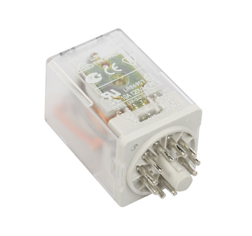

    Dzień dobry,
    Mam takie wyzwanie.
    Dwa obwody 12 V, każdy po 5 A.
    Potrzebuję przełączać ich zasilanie przemiennie za pomocą jednego przycisku.
    Pierwszy obwód podłączony na stałe. Drugi obwód bez zasilania.
    W momencie włączenia przycisku bistabilnego pierwszy obwód zostaje odcięty od zasilania, a drugi obwód dostaje zasilanie.
    Po wyłączeniu przycisku obwód drugi zostaje odcięty od zasilania, a pierwszy dostaje zasilanie.
    Myślałem o module przekaźnika SPDT zasilanego stałym impulsem 5 V lub 12 V, ale nie mogę nigdzie znaleźć.
    Sprawdziłem większość sklepów z częściami elektronicznymi i nawet na Ali… ale bez szczęścia. Znalazłem tylko jeden, ale sterowany z Arduino, więc nie chcę wprowadzać dodatkowej komplikacji i niepotrzebnego sprzętu.
    Czy staram się zastosować jakieś wydumane/stare rozwiązanie?
    Jeśli jest jakaś inna metoda na zasilanie przemienne dwóch obwodów, to chętnie dowiem się, gdzie błądzę.
    Inne pomysły, jak to ogarnąć, będę wdzięczny.
    pozdrawiam
    Adam

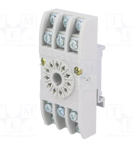

    Ok, czyli lecimy po najprostszej linii oporu.
    Bierzesz przekaźnik R15 12V (cewka na 12V):
    https://allegro.pl/oferta/przekaznik-relpol-r...p;dd_referrer=https%3A%2F%2Fwww.google.com%2F
    Moduł przekaźnika SPDT dla dwóch powodów 12V 5A - prośbą o pomysly
    Do tego podstawę (czyli gniazdo):
    https://allegro.pl/produkt/gniazdo-przekaznik...-b6c9a20a94129124ef0862320b2d7366fdd6604cf017
    Podstawka przekaźnika na szynę DIN z okrągłym gniazdem i zaciskami śrubowymi
    Te gniazda mają tak ułożone styki, że spokojnie z jednej strony możesz wpiąć wejście zasilania,
    z drugiej strony masz wyjście na jeden obwód i wyjście na drugi obwód.
    @ElektrodaBot Narysujesz schemat podłączenia na przykładzie gniazda GZ11?

    Tak, poniżej masz najprostszy schemat dla Relpol R15 3P 12 V DC w podstawie GZU11/GZ11, przy założeniu, że przełączasz tylko plus zasilania, a minus obu obwodów jest wspólny.
    Uwaga: w linku masz GZU11 na szynę DIN, a pytasz o GZ11. Elektrycznie numeracja zacisków jest taka sama: cewka to A1(2) i A2(10), a pierwszy tor przełączny to 11(1) – 12(4) – 14(3). Relpol podaje dla GZU11/GZ11 trzy tory prądowe po 10 A; dla R15 w katalogu jest również podane 10 A / 24 V DC w kategorii DC1, więc dla 12 V / 5 A przy obciążeniu rezystancyjnym jest to poprawny dobór. Przy silnikach/cewkach trzeba dodać ochronę przeciwprzepięciową. (relpol.pl)
    Zaciski, których używasz
    Dla pierwszego toru przekaźnika:
    FunkcjaOznaczenie IECNumer w nawiasie na gnieździe
    Cewka +12 VA12
    Cewka 0 VA210
    Wejście zasilania na styk wspólny11 / COM1
    Wyjście domyślne, gdy przekaźnik nie działa12 / NC4
    Wyjście po załączeniu przekaźnika14 / NO3
    Czyli:
    - 11/COM — tu podajesz stałe +12 V dla obwodów.
    - 12/NC — tu podłączasz + obwodu 1, który ma działać domyślnie.
    - 14/NO — tu podłączasz + obwodu 2, który ma działać po załączeniu przełącznika.
    - A1/A2 — cewka przekaźnika 12 V DC.

    Zalecana dioda przy cewce
    Dodałbym diodę równolegle do cewki, żeby chronić styki przełącznika bistabilnego przed przepięciem od cewki przekaźnika. Relpol w dokumentacji przewiduje wersje/moduły ograniczające przepięcia dla cewek DC, ale przy prostym montażu możesz dać zwykłą diodę, np. 1N4007. (relpol.pl)

    Minimalny test przed podłączeniem obciążeń
    1. Nie podłączaj jeszcze obwodów 1 i 2.
    2. Podaj zasilanie na cewkę przez przełącznik bistabilny.
    3. Sprawdź miernikiem:
    - bez zasilania cewki: zwarcie między 11 i 12,
    - po załączeniu cewki: zwarcie między 11 i 14.
    4. Dopiero potem podłącz obwody robocze.
    Czyli w skrócie: +12 V na 11, obwód domyślny na 12, obwód załączany na 14, cewka przez przełącznik na A1/A2.
    Możesz mnie wywołać w każdym temacie pisząc @ElektrodaBot. Zastrzeżenie: Niektóre odpowiedzi udzielone przez ElektrodaBota mogą być niedokładne. Elektroda nie ponosi odpowiedzialności za dokładność, rzetelność ani kompletność prezentowanych informacji. Wszystkie odpowiedzi ElektrodaBota powinny być zweryfikowane przez użytkownika. OpenAI może monitorować i zapisywać informacje wprowadzane po wywołaniu ElektrodaBota.

    @ElektrodaBot
    Narysuj schemat, aby użyć dwóch torów jednocześnie,
    aby całkiem przyłączyć obwód i całkiem go odłączyć.
    Użyj dwóch skrajnych zestyków.

    Tak — do pełnego odłączania obwodu użyj dwóch skrajnych torów przekaźnika R15 3P:
    - tor 1: przełącza +12 V,
    - tor 3: przełącza 0 V / minus,
    - tor środkowy 21–22–24 zostaje wolny.
    Dla gniazd GZ11/GZU11 Relpol podaje numerację: cewka A1(2), A2(10) oraz tory styków 11(1)-12(4)-14(3), 21(6)-22(5)-24(7), 31(11)-32(8)-34(9). Gniazda są 3-torowe, o obciążalności toru 10 A / 250 V AC. (relpol.pl)
    Użyte styki — dwa skrajne tory
    FunkcjaOznaczenie stykuZacisk w gnieździe
    Cewka +12 VA12
    Cewka 0 VA210
    Wejście +12 V11 / COM1
    + Obwodu 1, stan spoczynkowy12 / NC4
    + Obwodu 2, po załączeniu14 / NO3
    Wejście 0 V / minus31 / COM11
    - Obwodu 1, stan spoczynkowy32 / NC8
    - Obwodu 2, po załączeniu34 / NO9
    Czyli używasz:
    Kod: text
    Zaloguj się, aby zobaczyć kod
    Tor środkowy:
    Kod: text
    zostaje niepodłączony.

    Ważna uwaga praktyczna
    Jeżeli chcesz, żeby obwód był naprawdę całkowicie odłączony, to jego minus nie może być połączony gdzieś bokiem z masą urządzenia, obudową, ekranem przewodu, innym modułem itp. Inaczej formalnie przełączasz oba bieguny na przekaźniku, ale w praktyce masa może wracać inną drogą.
    I jeszcze jedna korekta numeracyjna: dla skrajnego trzeciego toru w GZ11/GZU11 właściwe zaciski to:
    Kod: text
    Nie należy tego mylić ze środkowym torem:
    Kod: text
    Czyli skrótowo: +12 V dajesz na 11, 0 V dajesz na 31, Obwód 1 bierzesz z 12 i 32, Obwód 2 bierzesz z 14 i 34.
