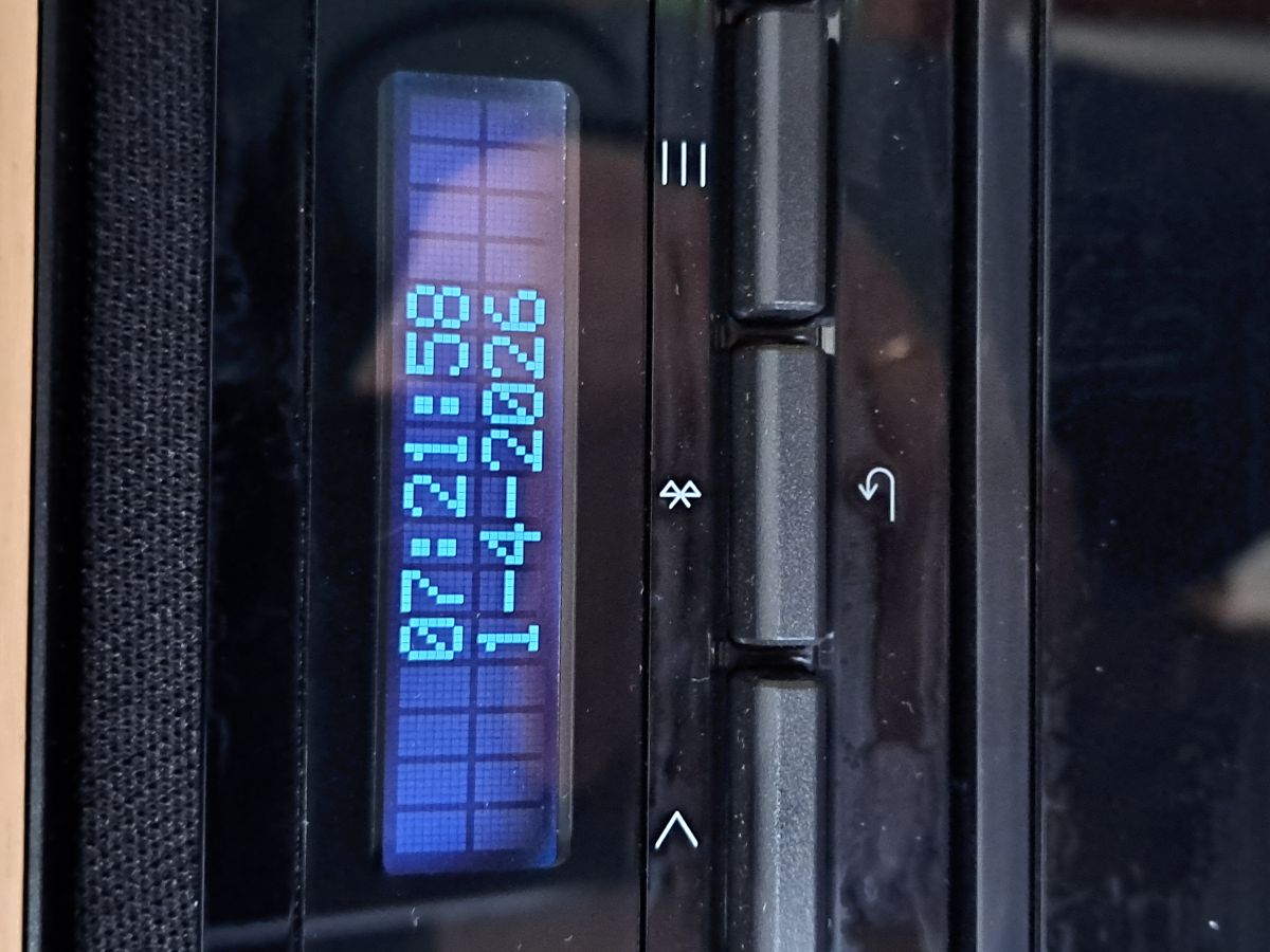

    Mini Wieża Thomson MIC300IDABBT - problem z wyświetlaniem daty. Czy ktoś z Kolegów zetknął się z tym urządzeniem i problemem błędnego wyświetlania daty na wyświetlaczu? Zwykle po kilku dniach, gdy urządzenie jest włączone tylko do zasilania, następuje zmiana daty na nieprawidłową; wyświetlany czas jest poprawny. Ustawienia aktualizacji daty i czasu na podstawie: sygnału DAB, FM, wszystkie - jak wyłączonej takiej aktualizacji - nie mają wpływu na to irytujące zachowanie.
    Czy komuś z Was udało się rozwiązać ten problem?
    Jak dokładnie „ucieka” data - przestawia się o 1 dzień, kilka dni, wraca do jakiejś konkretnej daty, czy zmienia się całkiem losowo?
    Data ustawia się najczęściej na pierwszy dzień przyszłego miesiąca.
    Czy robił Kolega reset do ustawień fabrycznych i czy problem występuje także bez odłączania od zasilania (tylko w standby), czy dopiero po wyjęciu wtyczki / zaniku prądu?
    Urządzenie resetowano do ustawień fabrycznych, ustawiano wszystkie tryby aktualizacji daty i czasu - w tym wyłączoną taką aktualizację. Błąd występuje w trybie stand-by, urządzenie nie jest włączane.

    Ten model z całą pewnością wyświetla datę.
    Zbliżenie na panel urządzenia z niebieskim wyświetlaczem pokazującym godzinę 07:21 i datę 14–20/26

    Dziękuję za zainteresowanie, ale problem nie polega na ustawieniu daty/czasu. Problem dotyczy losowej, samoczynnej zmiany daty w trybie stand-by.

    dla mnie taki problem jest jednoznaczny z uszkodzeniem pamięci podtrzymującej, a konkretnie z jej zasilaniem.

    Tutaj panie @clubber84 juz tez myslalem ze cos z pamiecia bo na poodpinanych anytenach powylaczanych funkcjach nie dziala ?
