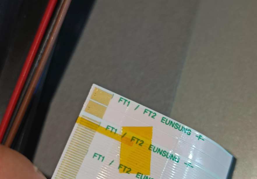

- Próby z zaklejaniem pinów taśmą kaptonową: po wielu próbach zaklejania różnych pinów telewizor włącza się i wyświetla obraz tylko i wyłącznie przy zaklejeniu pinów 2 3 i 4 od lewej strony na wspomnianej taśmie. Zaklejanie większej liczby pinów, np. 2 3 4 5, 1 2 3 4, 3 4 5 6, lub mniejszej, np. 2 3, 3 4, nie pomagało. Próbowałem nawet pojedynczo 2, 3 i 4, i też nie pomogło, jednak w tym przypadku moja precyzja już mocno szwankowała i manipulowanie tak cienko dociętą taśmą było prawie niewykonalne.
Finalnie tylko ten zestaw pozwolił uruchomić TV bez wyłączania.

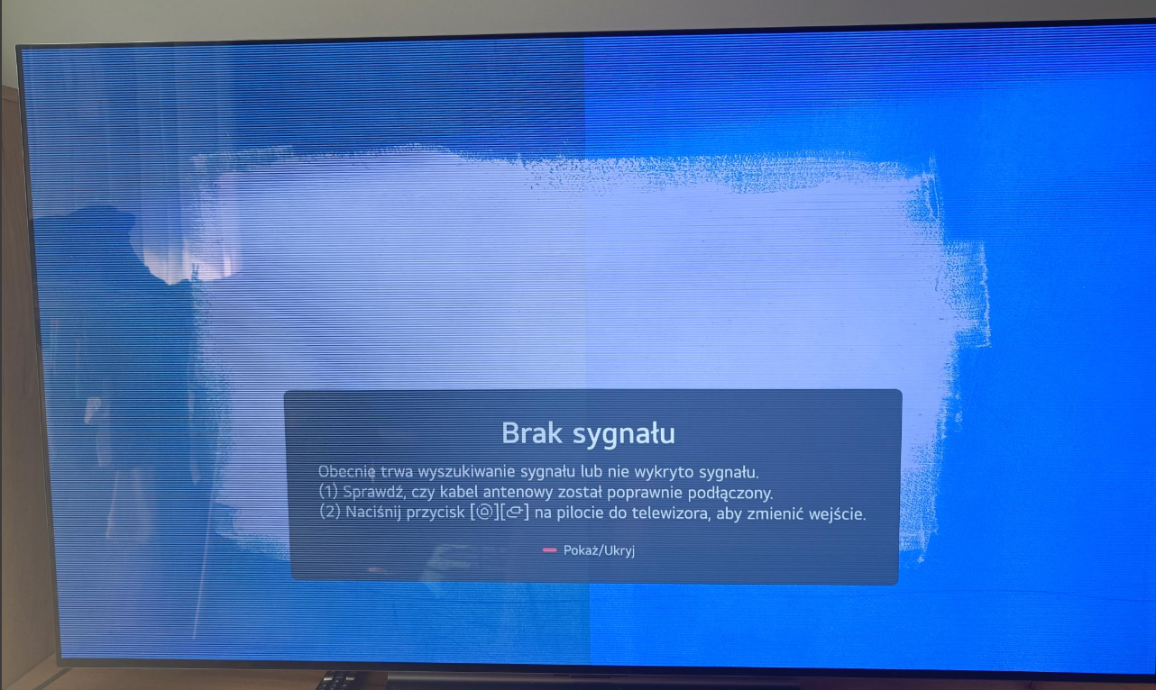

Telewizor teraz uruchamia się, jednak jest bardzo dużo poziomych pasów oraz różnica jasności między lewą a prawą stroną ekranu.
Softwarowe próby poprawy sytuacji nie przyniosły rezultatów (zmniejszanie jasności panelu OLED, czyszczenie pikseli).

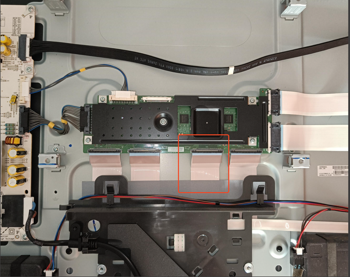

Możesz doprecyzować, o którą dokładnie taśmę chodzi (lewa/prawa strona patrząc od tyłu/przodu) i czy po odłączeniu przeciwnej taśmy połowa obrazu, która zostaje, jest poprawna czy też ma pasy / złą jasność?
Taśma zaznaczona jest na zdjęciu, przy odłączeniu 2 z 4 taśm telewizor w ogóle się nie uruchamiał - robił to tylko przy podłączonych wszystkich taśmach (po chwili się wyłączał).
