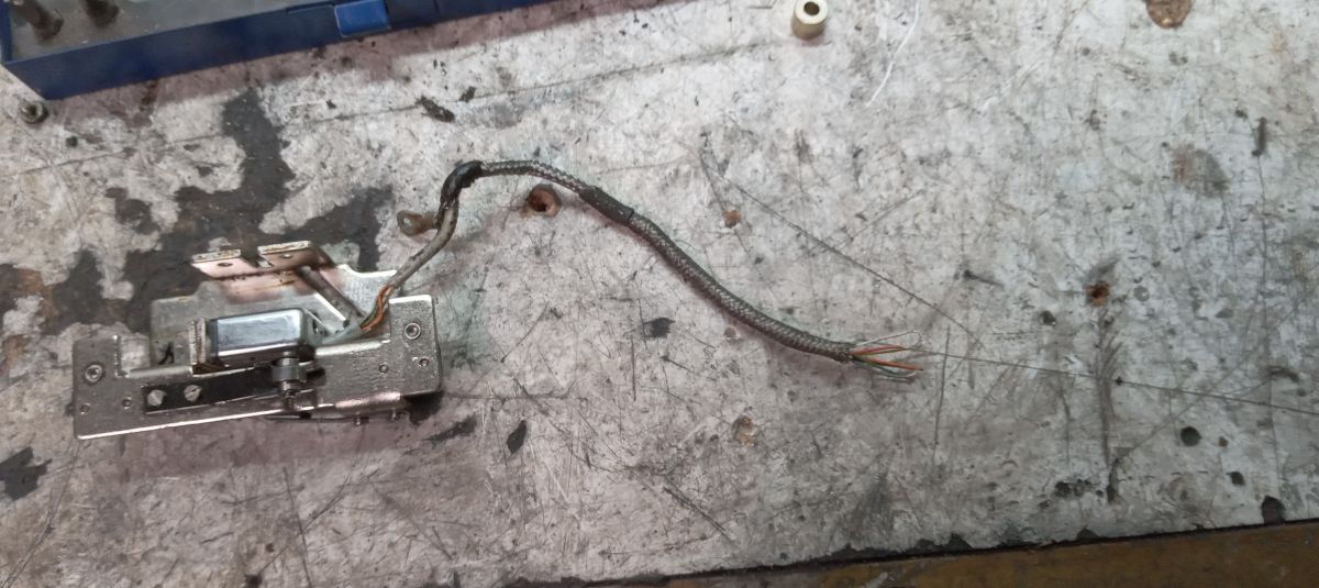

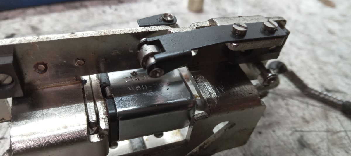

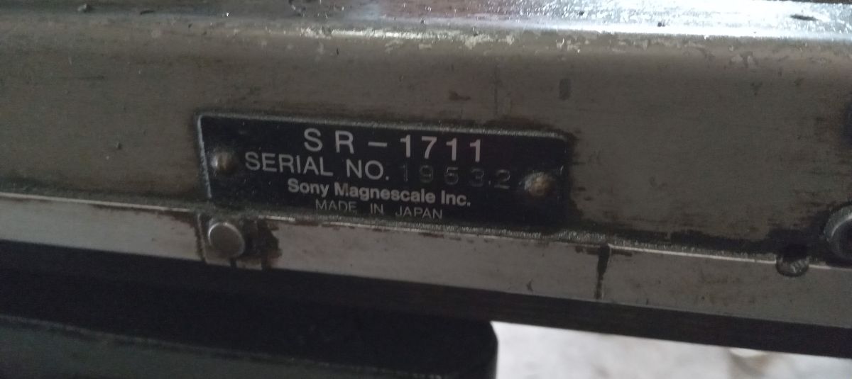

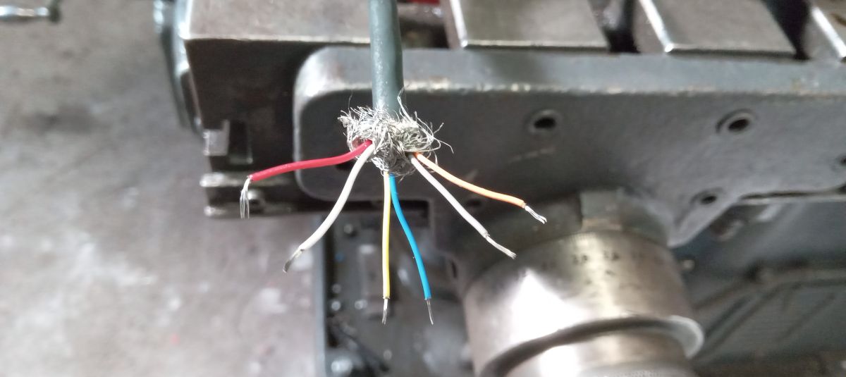

    Witam. Posiadam liniał magnetyczny Sony SR-1711 był on dołączony do frezarki, którą kupiłem. nie wiem czy jest sprawny, wtyczka była obcięta, z tego co znalazłem w internecie prawdopodobnie zasilanie 5V to przewody biały i czerwony. U mnie jest na nich zwarcie, próbowałem 5V z zasilacza regulowanego na małym prądzie to napięcie siada. Głowica odczytująca ma oznaczenie SONY MSH-703. Chciałbym ją użyć jako enkoder do mikro kontrolera np. Arduino
    Przewody są w trzech parach: Biały-Czerwony; Żółty-Niebieski; Szary-Pomarańczowy

    wychodzi na to że czerwony-biały - para referencyjna , żółty- niebieski - kanał A , szary - pomarańczowy - kanał B
    najlepiej zmierz omomierzem dwa kanały będą miały taką samą oporność , para referencyjna zdecydowanie niższą
