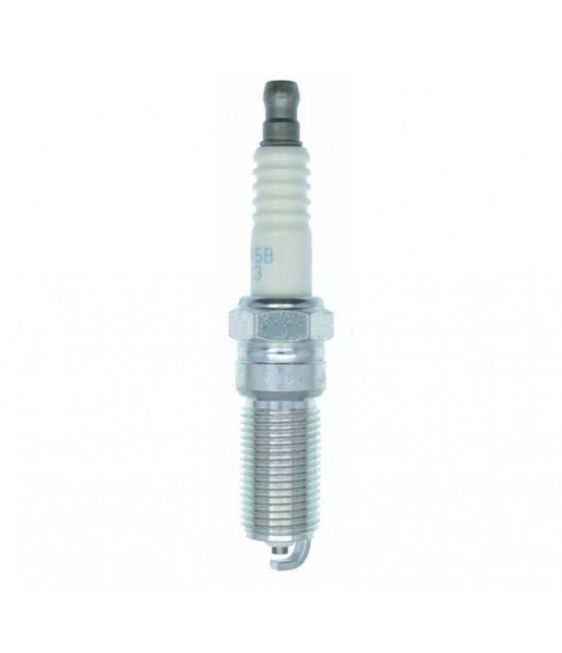

    Co do dźwięków to sprawdź czy na pewno dobrze dokręciłeś świece ;)
    Trzeba delikatnie, z wyczuciem, ale bez przesady w 2gą stronę...
    Chyba że dokręcałeś dynamometrem. Ale to też trzeba wziąć pod uwagę czy świeca ma uszczelkę płaską, czy zgniataną.
    To cykanie trochę mi przypomina właśnie ucieczkę kompresji przez świece.

    >>21928470 dokręcałem ręcznie. Sprawdzałem, była trochę niedokręcona na 4 cylindrze, ale problem nie ustąpił. Może to wtrysk?
    >>21928470 takie świece założyłem ngk tr5b-13

    Widzę że one są w ogóle bezuszczelkowe, uszczelniają się na stożku.
    Przy tych świecach, gniazda powinny być idealnie czyste.

    >>21928774 Takie były założone też wcześniej. Gniazda przedmuchałem przed wykręceniem i po wykręceniu.
