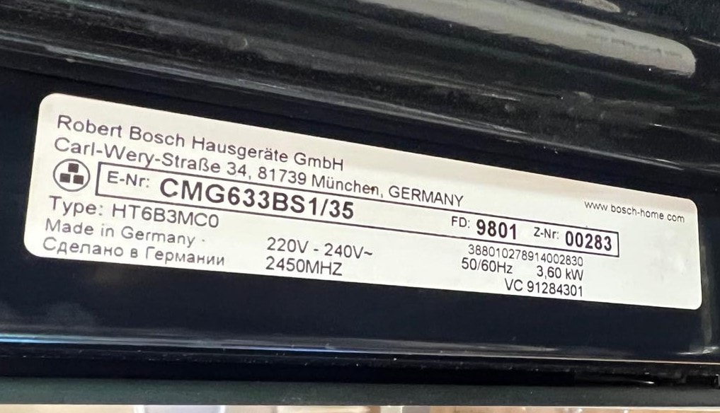

    Mikrofala Bosch HT6B3MC0 CMG633BS1/35, nie działa inverter z magnetronu. Magnetron podmieniony. Inverter - F66459X92AP. Zwarć brak, uszkodzonych elementów nie znalazłem. Układ sterujący AN47053A. Tranzystora Q701 (40WR21) - jeszcze nie podmieniałem. Czy naprawiał ktoś skutecznie?

    Skąd kolega wie, że uszkodzony jest inwerter? Jakiś błąd pokazuje?
  • #3 21899058
    MR
    Posty: 1682
    Pomógł: 73
    Ocena: 116
    Mikrofala nie grzeje, błędu nie pokazuje.
    Po włączeniu każdorazowo chodzi 30 sekund i się wyłączy.
    W momencie włączenia na inw. jest 230V
    Dostałem tylko moduł do naprawy od kogoś.
