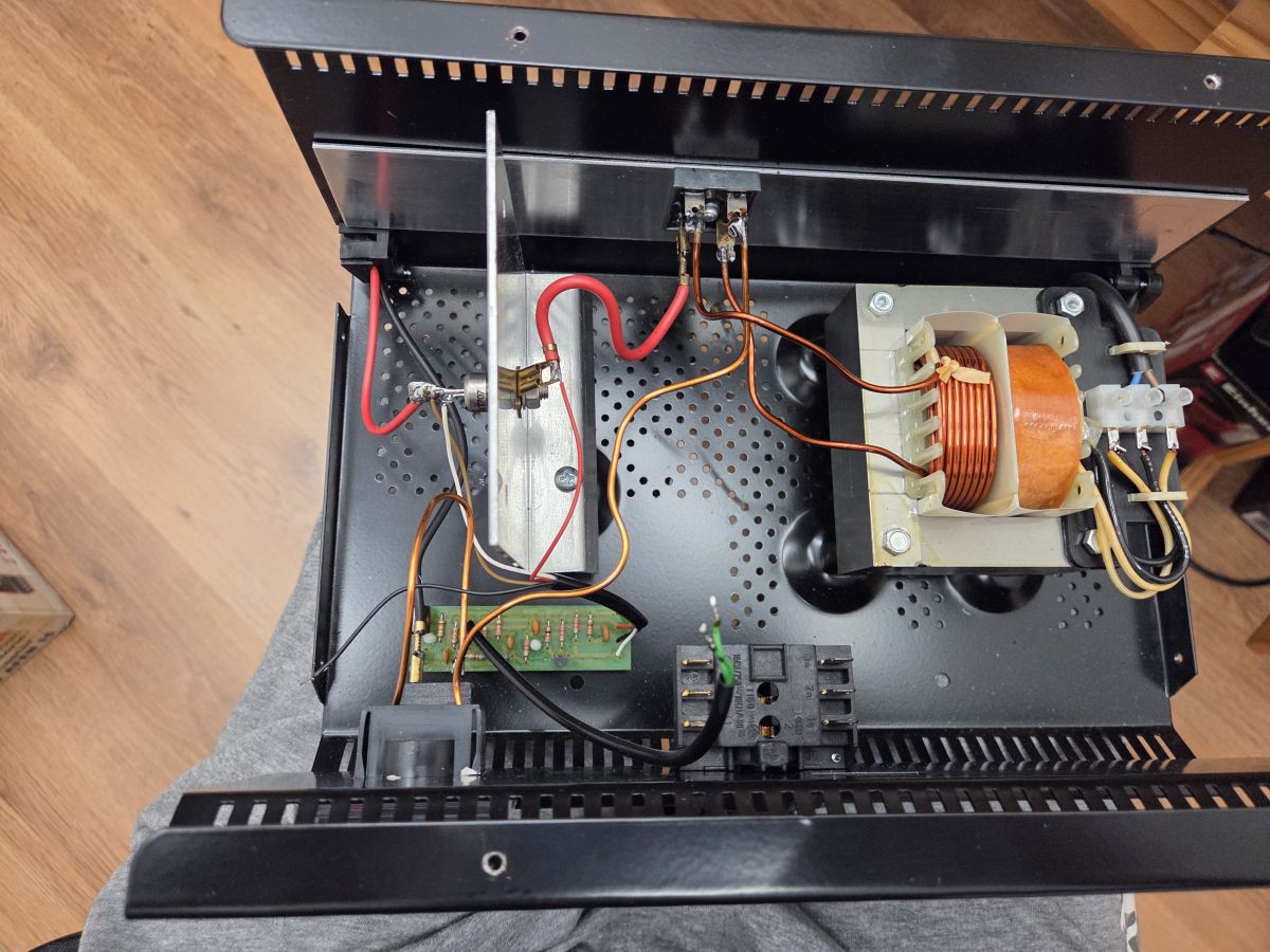

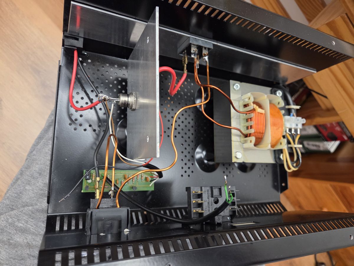

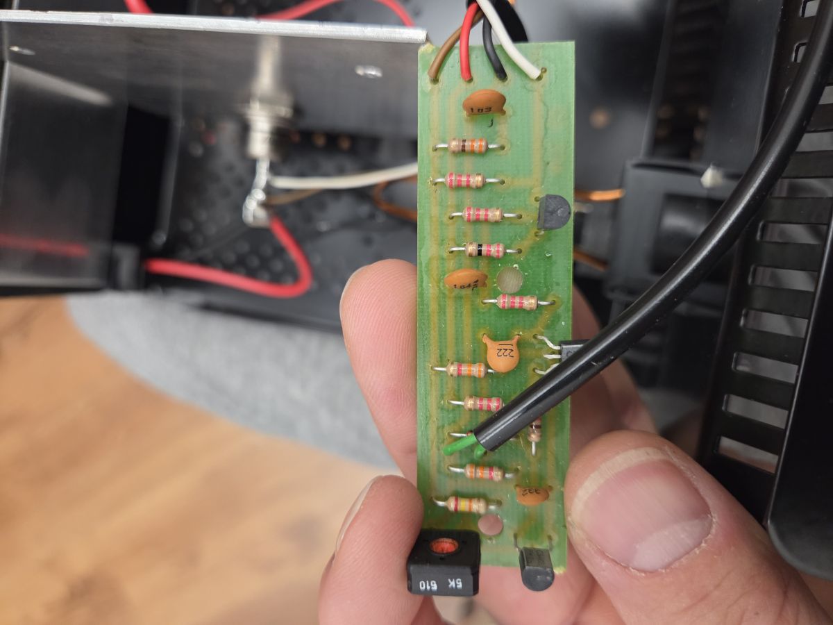

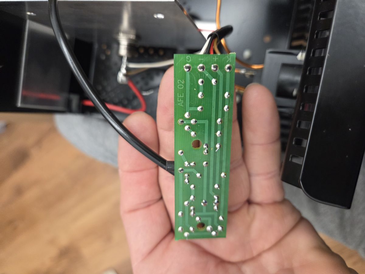

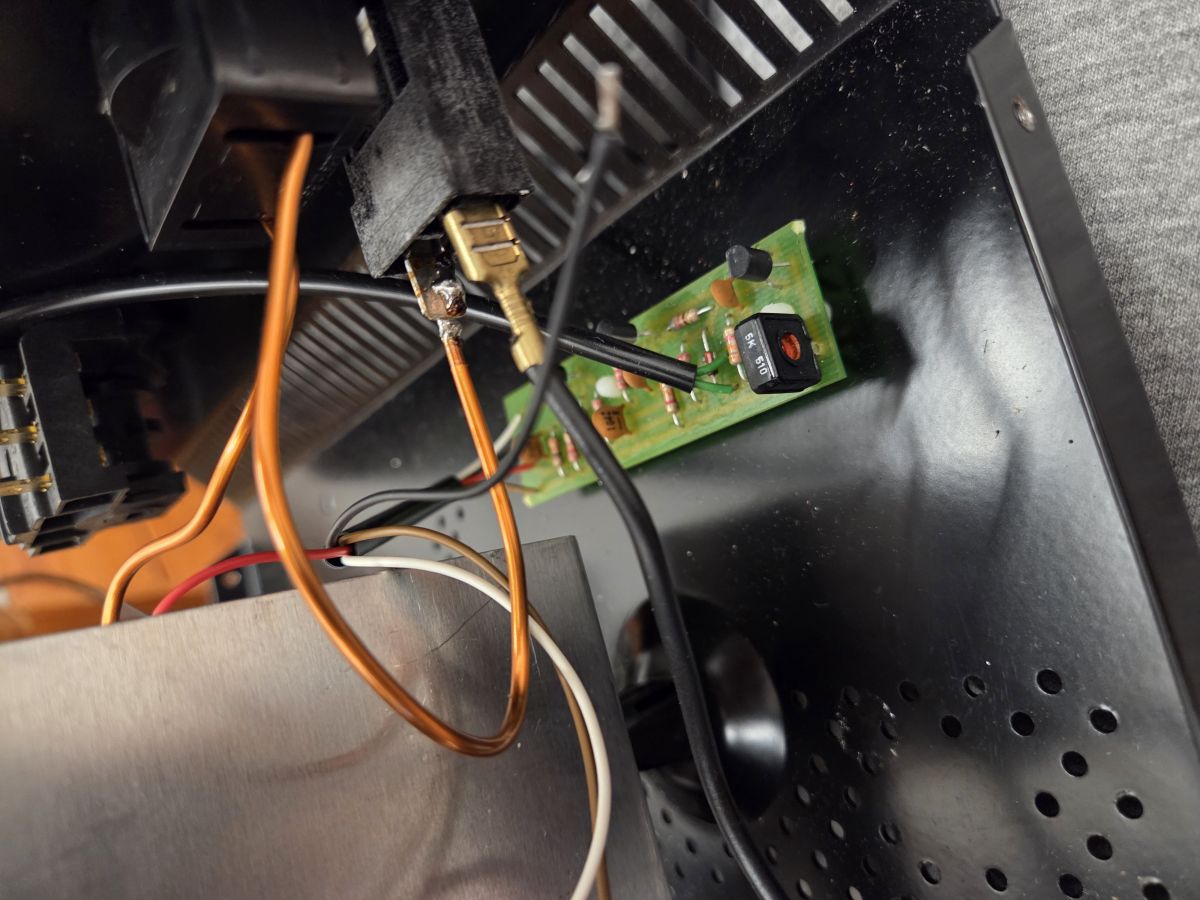

    Czy ktoś pomoże z podłączeniem prostownika Einhell 15 A - ktoś odlutował przewody od płytki, która chyba steruje ładowaniem?
    Ma ktoś pomysł, jak to mogło być przylutowane?
    Prostownik Einhell 15A – jak przylutować odlutowane przewody do płytki ładowania? Prostownik Einhell 15A – jak przylutować odlutowane przewody do płytki ładowania? Prostownik Einhell 15A – jak przylutować odlutowane przewody do płytki ładowania? Prostownik Einhell 15A – jak przylutować odlutowane przewody do płytki ładowania?
    Jaki to dokładnie model prostownika Einhell (pełne oznaczenie z tabliczki znamionowej albo obudowy)?
    Einhell WLGN 15.

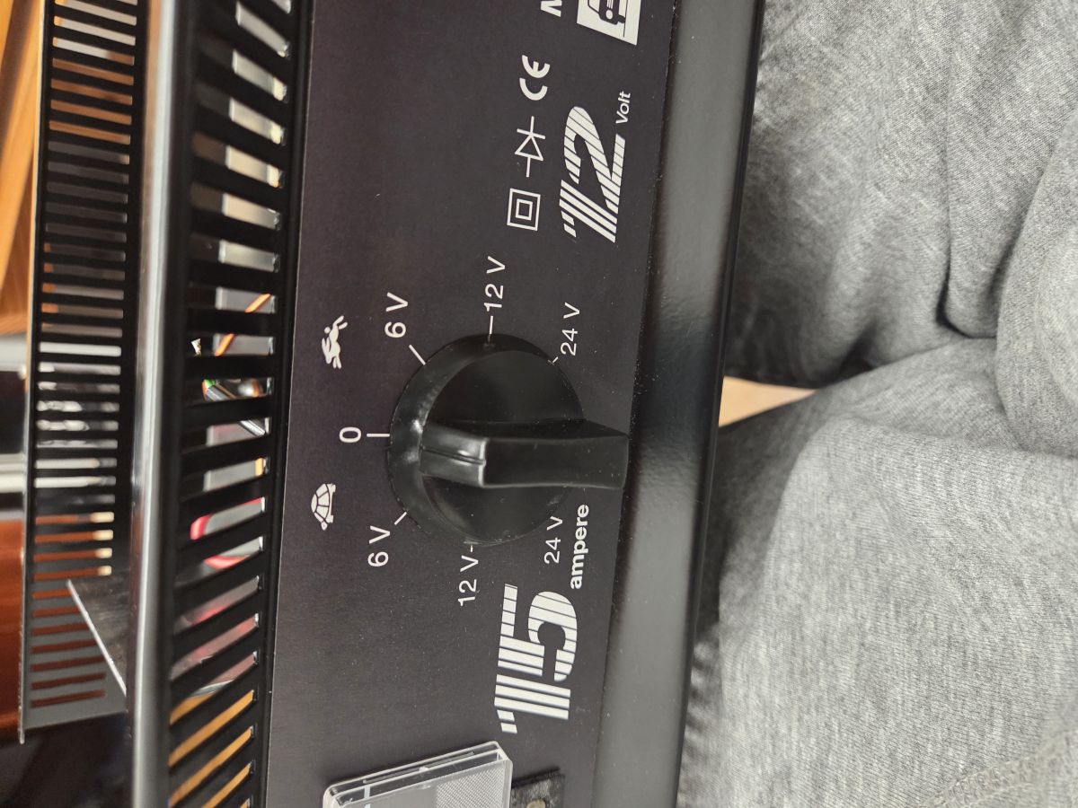

    Czym jest ten przełącznik / potencjometr z przodu obudowy pokaż go
  • #3 21899225
    Przemo.ok
    Poziom 3  
    Posty: 5

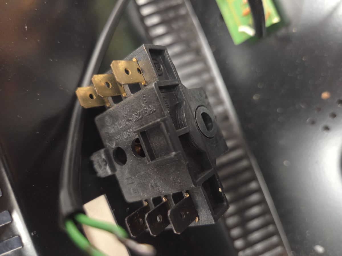

    Ten przełącznik z przodu to wybór 6V-12V-24V, ale wygląda na to, że nie jest od niego, bo nie ma śladów wcześniejszego podłączenia.
    Panel prostownika z pokrętłem wyboru 6V/12V/24V i oznaczeniem 15A Zbliżenie czarnego przełącznika elektrycznego z metalowymi konektorami, fotografowanego wewnątrz obudowy

    Tu jest schemat:
    https://www.elektroda.pl/rtvforum/topic3209436.html#15707610
    Wygląda na to, że to jest to.

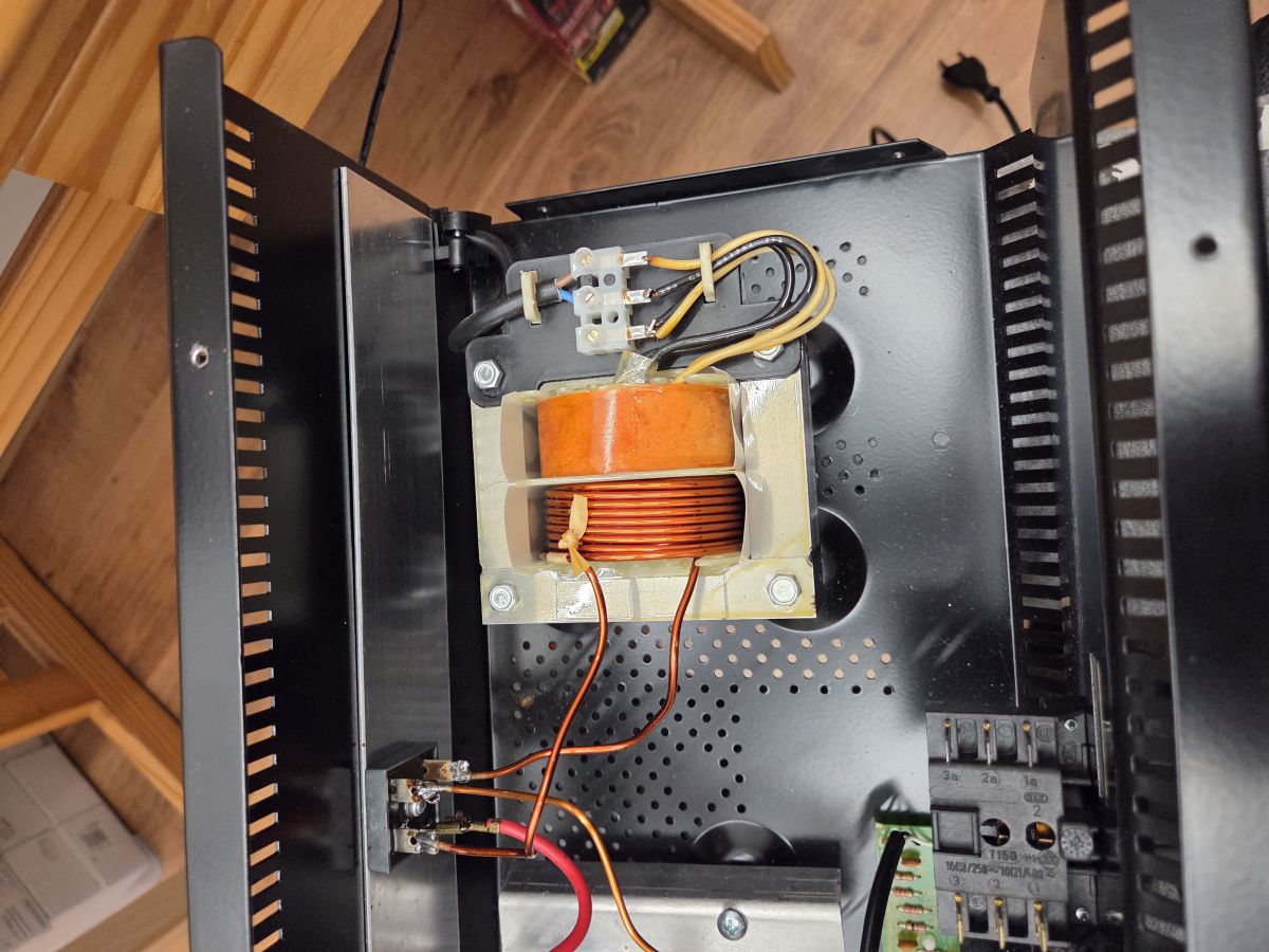

    Natomiast ten przełącznik z przodu, to widziałem że jest w wersjach bez tej płytki, i są przełączane odczepy na transformatorze.

    Dokładnie to tak wygląda, że jest inny transformator.
    Może te dwa zielone przewody idą na przełącznik N/A.
    Korci mnie, żeby je zawrzeć i sprawdzić, czy zmieni się napięcie na wyjściu.
    Temat rozwiązany.
    Wygląda na to, że jest to prostownik AFEN15 włożony do obudowy WLGN15.
    Po zwarciu zielonych przewodów prąd ładowania wzrasta o około 2 A i napięcie do 16,5 V, więc jest to przełącznik ładowania automatycznego/normalnego.
