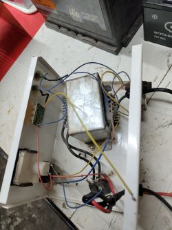

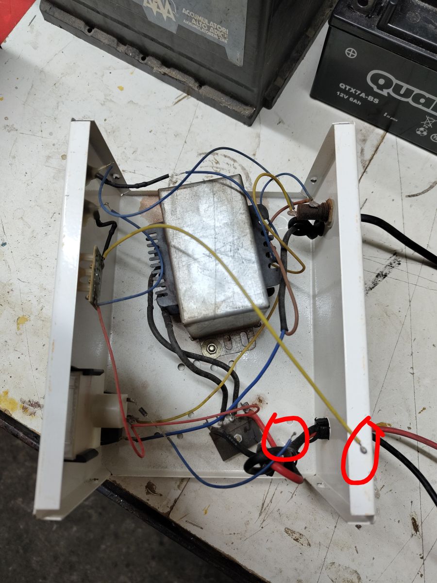

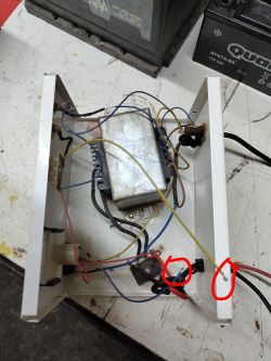

    Dzień dobry. Mam stary prostownik, który jeszcze ładuje. Niestety, kable od wskaźnika poziomu naładowania i baterii są odlutowane. Na zdjęciu zaznaczyłem te kable. Podpowie ktoś, w które miejsce je przylutować, bo nie mam pojęcia?
    Wnętrze prostownika z odłączonymi kablami zaznaczonymi na czerwono
    Wnętrze prostownika z odlutowanymi żółtymi przewodami zaznaczonymi do naprawy.

    Do plusa i minusa. Obstawiam żółty do czerwonego a niebieski do czarnego

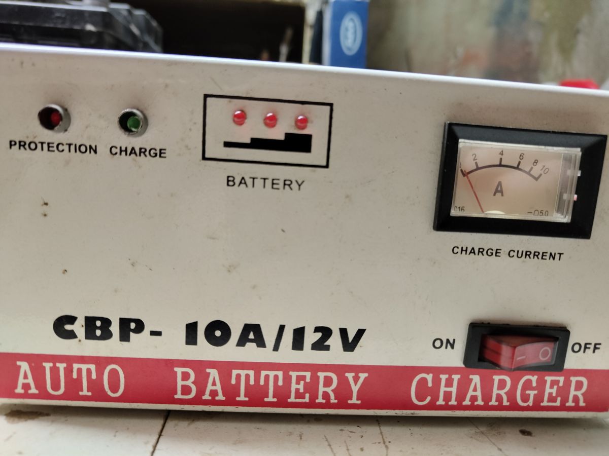

    My też nie mamy pojęcia, bo jaki to miernik? Amperomierz czy woltomierz, gdyż Szanowny starannie ukrył jego skalę. Wygląda trochę na woltomierz, więc jak Kolega napisał wyżej.
  • #4 21761215
    rfk91
    Posty: 23
    >>21761198 Proszę.
    Zbliżenie na panel przedni ładowarki akumulatorów CBP-10A/12V z miernikiem natężenia prądu

    Znasz historię tego prostownika? Skoro jest cały układ odlutowany to pewnie był jakiś powód tego działania. Ogólnie jakiś dziwny ten prostownik, niby fabryczny a montaż wykonany przez kogoś dla kogo byłaby to jego pierwsza konstrukcja w życiu.

    To wygląda na samoróbkę. Przewody ładowania akumulatora są przylutowane bezpośrednio do (zdaje się, połamanego) mostka prostowniczego. Zatem pomiar prądu, który łączy się szeregowo z akumulatorem nie może być ot tak gdzieś dolutowany, jak chciałby tego Autor.
    Wypadałoby zbadać wszystkie elementy składowe i ocenić, czy pasują do siebie tak, aby działały poprawnie i bezpiecznie jako prostownik do ładowania akumulatorów. Część elementów nie wygląda na przystosowane do pracy z prądem 10A (np. dioda i wychodzący od niej przewód).
  • #7 21761298
    sanfran
    Specjalista Sieci, Internet
    Posty: 9987
    Pomógł: 963
    Ocena: 3004
    Proponuję NIE UŻYWAĆ. Ten prostownik jest NIEBEZPIECZNY!
    Przewody napięcia sieciowego są nieizolowane: na wyłączniku, na bezpieczniku i na lampce (LED?) sygnowanej PROTECTION.
    Ten prostownik NIE MA UZIEMIENIA! Z kabla sieciowego wychodzą tylko dwa przewody, co w związku z powyższym stwarza zagrożenie porażenia użytkownika - kiedyś mnie pier-ten-tego podobna samoróbka bo dostała fazę na obudowę a ja byłem w wilgotnych butach na trawie. I to wcale nie było śmieszne.
    Wygląda na to, że ktoś wsadził inny transformator, mostek prostowniczy też mi wygląda na jakiś dziwny.
    Dlaczego (czerwony) kabel do amperomierza jest podłączony do wyjścia z transformatora (prąd przemienny)?
    Dlaczego amperomierz wyskalowany do 10A jest podłączony w szereg z diodą - na oko 1A?
    Brak jakiejkolwiek kontroli prądu i napięcia ładowania może być zabójcze dla instalacji nowoczesnych pojazdów.
    Jeszcze raz NIE UŻYWAĆ.

    @Zaz13 Obstawiałeś ? To płać teraz! Ha,ha, amperomierz jak kogut, tylko bocznik się zgubił. Autorze, albo to kompletnie przerobić albo jak mówi Kol. @sanfran - nie używać

    Te przewody o które pyta autor nie są od amperomierza
    Masz rację. Nie zwróciłem uwagi że te przewody idą przez amperomierz. Mój blad. Zbyt pochopnie to ocenilem

    Skoro ładuje jeszcze to transformator jest sprawny... Ja bym dopytał autora problemu aby opisał w jaki sposób dowiaduje się, że prostownik ładuje? A także czy na jego mostku prostowniczym z pierwszego zdjęcia to pęknięcie czy pajęczyna?
    A także wcześniej zbadałbym co to za wskaźniki: czy LED co autorowi nie działają i na jakie napięcie i gdzie przyłożyć plus a gdzie minus aby świeciły i czy są sprawne np. testerem LED np. takim: Link i zapewne wiele by się wyjaśniło...
    Jak już obstawiamy to ja także obstawię:
    Gdy dioda ma pasek na dole jak narysowałem to podłączyłbym niebieski przewód z niej do minusa mostka, przerzucił bym przewód czerwony biegnący od miernika ze zmiennego styku mostka na plus mostka a wtedy żółty daję na minus mostka i o ile założenie było poprawne z paskiem diody na dole i o ile diody LED są sprawne nadal to powinno to zagrać?

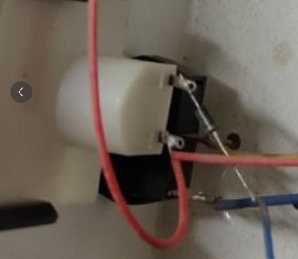

    Zbliżenie miernika od tyłu potwierdza według mnie moje założenie co do pozycji plusa i minusa:
    Zbliżenie tylnej części amperomierza z podłączonymi przewodami w różnych kolorach
    Widocznie to takie rozwiązanie czyli zatrudnienie woltomierza w funkcji pośredniego pomiaru prądu z wyskalowaniem w Amperach?
    Więc zanim podłączymy żółty dla pewności możemy sobie posprawdzać napięcia po podłączeniu tego co przed jego podpięciem proponowałam zrobić..
