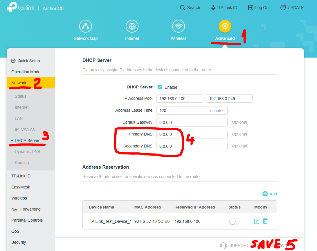

    Bardzo dużo postów, ale nikt Autorowi jeszcze nie napisał, co miałby zrobić, aby przetestować to najprostsze rozwiązanie ze zmianą DNS na jego routerze. W końcu może spróbować, a jak mu się nie spodoba wrócić do standardowych DNS albo skorzystać z innej metody.
    W Archer C6 w nowszych rewizjach wygląda to tak (po zalogowaniu się do panelu ustawień routera przez przeglądarkę WWW):
    Panel TP-Link Archer C6: DHCP Server z polami Primary i Secondary DNS zaznaczonymi na czerwono.
    W starszych rewizjach menu wygląda trochę inaczej, ale robi się wszystko dokładnie tak samo.
    Czyli kolejno: Advanced -> Network -> DHCP Server
    Domyślnie w miejscach DNS1/DNS2 będą zera, możesz tam wprowadzić swoje adresy DNS. OpenDNS Familyshield ma adresy:
    DNS1: 208.67.222.123
    DNS2: 208.67.220.123
    Wpisz je w odpowiednie pola. W miejscu zaznaczonym na obrazku piątką pojawi się przycisk SAVE, zachowaj zmiany.
    Jeśli będziesz chciał wrócić do standardowych DNS, zrób to w tym samym miejscu usuwając wpisane adresy IP.
    Ta metoda, jak pisano, jest dość łatwa do obejścia (szczególnie mając uprawnienia administracyjne w systemie). Ale co szkodzi spróbować :)

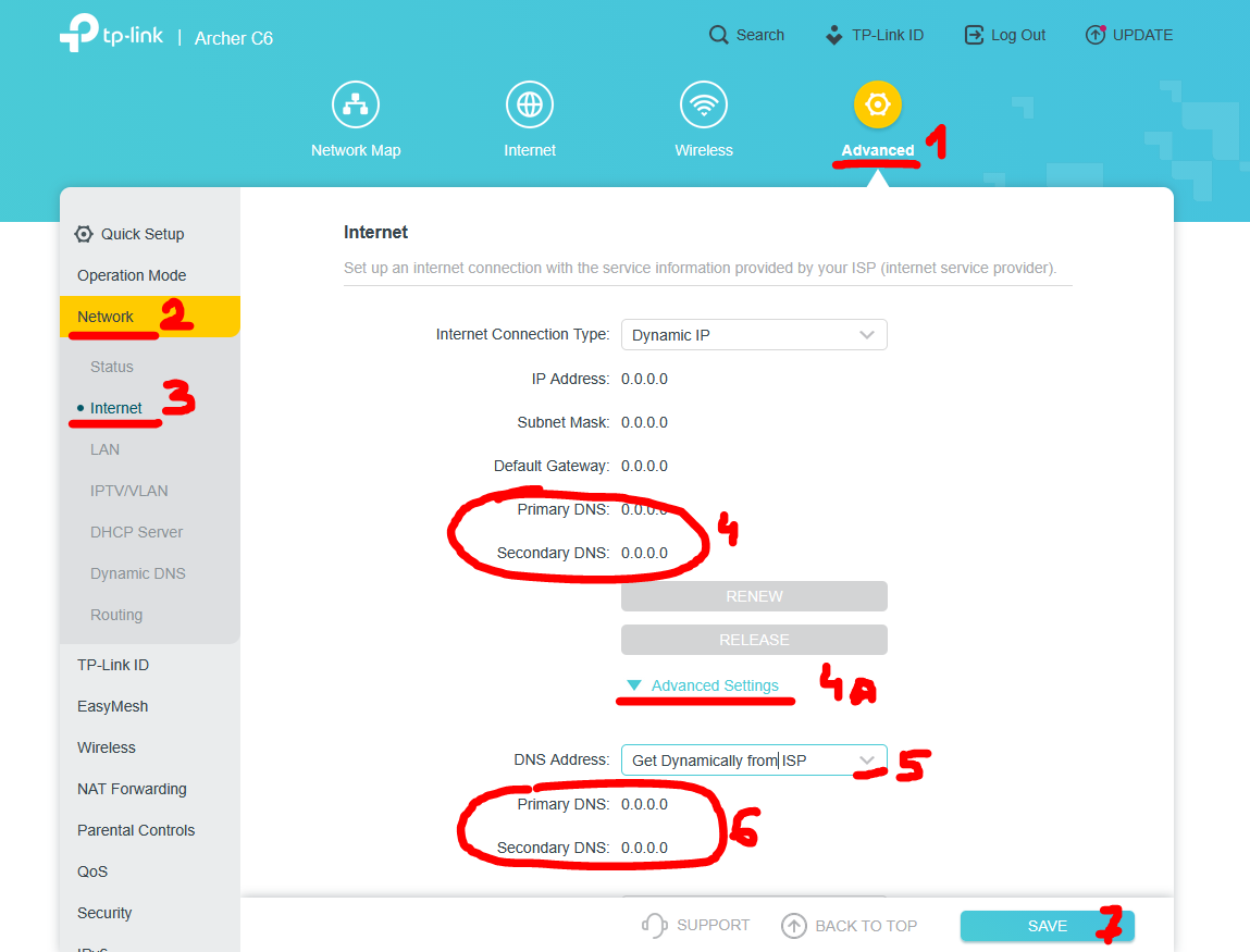

    Alternatywną metodą, na tym routerze, jest ustawienie DNSów dla połączenia internetowego. Wtedy router przypisuje komputerom w sieci dalej siebie jako adres DNS i wygląda to trochę mniej podejrzanie, jeśli użytkownik komputera jest spostrzegawczy. Może to być nawet lepsza metoda, bo nic mu się w danych połączenia nie zmieni. Powinna też działać "instant", bez konieczności rozłączenia i ponownego podłączenia urządzenia do sieci (lub doczekania, aż czas dzierżawy upłynie i zostanie odświeżona) lub restartowania routera (przy zmianie parametrów serwera DHCP jedną z tych trzech rzeczy trzeba zrobić, aby zmiana nastąpiła od razu).
    Panel TP-Link Archer C6: zakładka Advanced, Internet i pola Primary/Secondary DNS zaznaczone na czerwono
    Advanced -> Network -> Internet
    Jeśli mamy połączenie typu Static IP albo PPPoE - w tym momencie można te DNSy wpisać w miejsca, które na obrazku zaznaczyłem cyfrą 4. Jeśli jest Dynamic IP to tak jak na obrazku w miejscu 4 nie da się nic wpisać, ale można kliknąć Advanced Settings, wybrać opcję podania własnych DNS (na obrazku jest wybrana opcja domyślne od ISP - trzeba ją zmienić na Use the following...), wpisać je w pola, które się uaktywnią i zapisać zmiany przyciskiem SAVE.
    Ogólnie minuta roboty i można sprawdzić, jak to działa.
