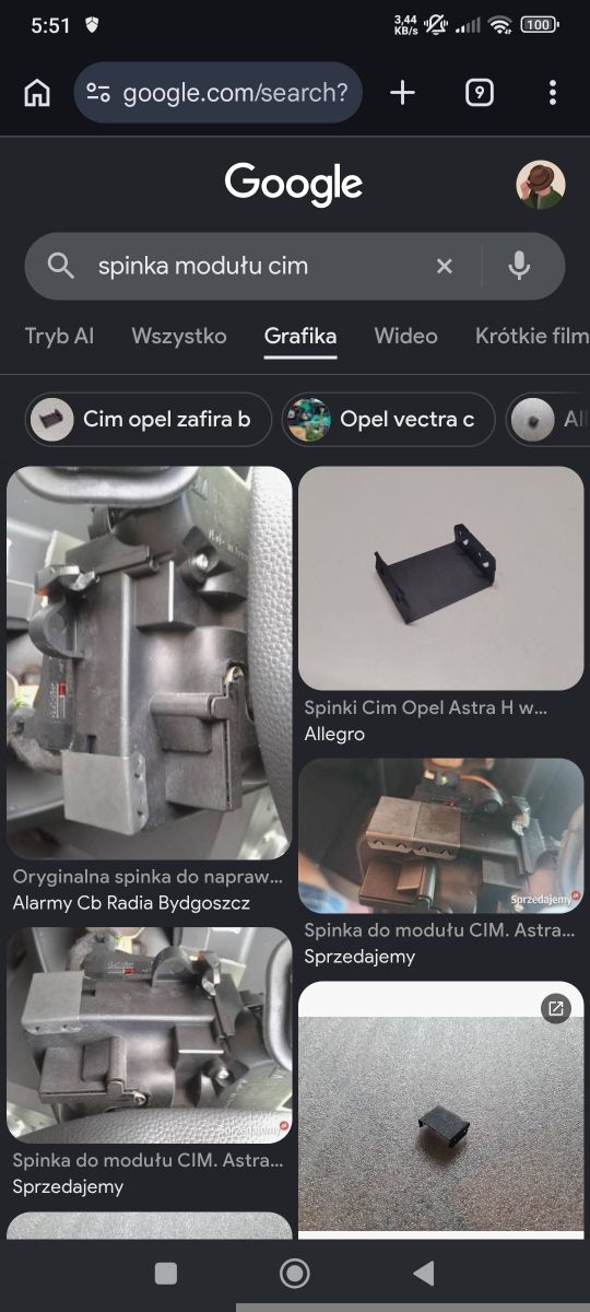

    Akcja serwisowa przewidywała dołożenie takiej spinki na moduł CIM.
    Zrzut ekranu z Google Grafika z wynikami dla hasła „spinka modułu cim” na telefonie.

    Ocena: 126
    Która nic nie daje, albo daje na chwilę 🤪 tzw pudrowanie trupa 🤪
    Wiem dlatego ja robię złącze inaczej ale jak ktoś nie potrafi to jakiś czas się nacieszyć.
