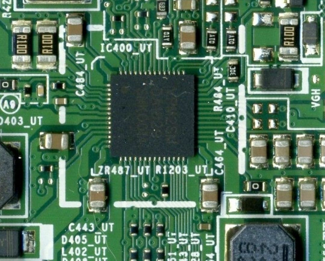

    Samsung TV GQ75Q9FNGT brak obrazu. Po włączeniu jest podświetlenie, system steruje (testuje ?) podświetleniem, bo na początku kilka razy jest skok jasności, potem już stabilnie. Brak obrazu i dźwięku. Po odpięciu matrycy pojawił się startowy sygnał dźwiękowy. TV reaguje na pilot. Podejrzewałem jakieś zwarcie w matrycy, ale przy odpiętej matrycy nie pojawia się napięcie 17V i 8,5V.
    Na płycie KANT_M2S_MAIN BN41-02634 jest układ VPM2SM DA1829.
    Po włączeniu są napięcia PANEL_3,3V, VCCA_1,9V, VCCB_1,8V, jest również w różnych miejscach 5V i 12V.
    Brak AVDD_17V, brak HAVDD_8,5V.
    1. Czy w ciemno wymieniać VPM2SM ?
    2. Czy ma ktoś jakąś dokumentację tej płyty i / lub tego układu ?
    3. Czy z matrycą też coś może być nie tak, skoro po jej podłączeniu znika dźwięk startowy ?
    Wszelka pomoc będzie mile widziana :-)
    Przy odłączeniu matrycy , > powinny zginąć wszystkie te napiecia
    Być może uszkodzony VPM2SM DA1829 lub eMMC (brak obrazu, podswietl. Ok) KLM8G1GEME-B041
    - ale o (VPM2SM) nim nic nie ma
    ZobaCZ czy na tasiemkach nie masz driverów do szkła , pod te brakujące napiecia > możliwe zwarcie
    Płyty sa na ebay.
    Podaj typ matrycy
    W opisie np. ( CY-SN0xxFLAV3V)
    xx rozmiar matrycy
    - 5-opis od końca wskazuje na producenta > L: - AU Optronics
    p.s
    Powinny być
    ( HAVDD 8.5v, AVDD 17V, VGH-30V, VGL-10.5 )
    Na main masz ? . FB_TRDY > mozesz ocenic stan matrycy
    - pisano o tym na tym forum

    VPM2SM to coś jak VPM1RT QFN68 we wcześniejszych modelach S

    Samsung GQ75Q9FNGT - brak obrazu, podświetlenie ok.
    Żadne zwarcie w matrycy. Miałem ten sam problem. Wymień płytę główną, częsty przypadek uszkodzenia przetwornicy od zasilania matrycy
    Dokładniej układ na zdjęciu

    Już w pierwszym poście, w punkcie nr1 pytałem "Czy w ciemno wymieniać VPM2SM" ?
    Zamówiłem, po wymianie zobaczymy.

    Wymiana samego układu nic Ci nie da, coś się uszkadza ( nie mogę namierzyć co dokładnie w tych Samsungach seria 7000) i tylko wymiana całej mobo na używana/nowa na pewno podziała dłużej.
    Jak możesz sprawdź czy na matrycy nie ma zwarcia na liniach 3.3 i 17v. Bo do każdego cob'a dochodzi to napięcie.
    Najlepiej wstaw pomiary ustawienie na mierniku w trybie diody tych 2 linii zasilania, z odłączona płyta. Mierząc na samej matrycy.
