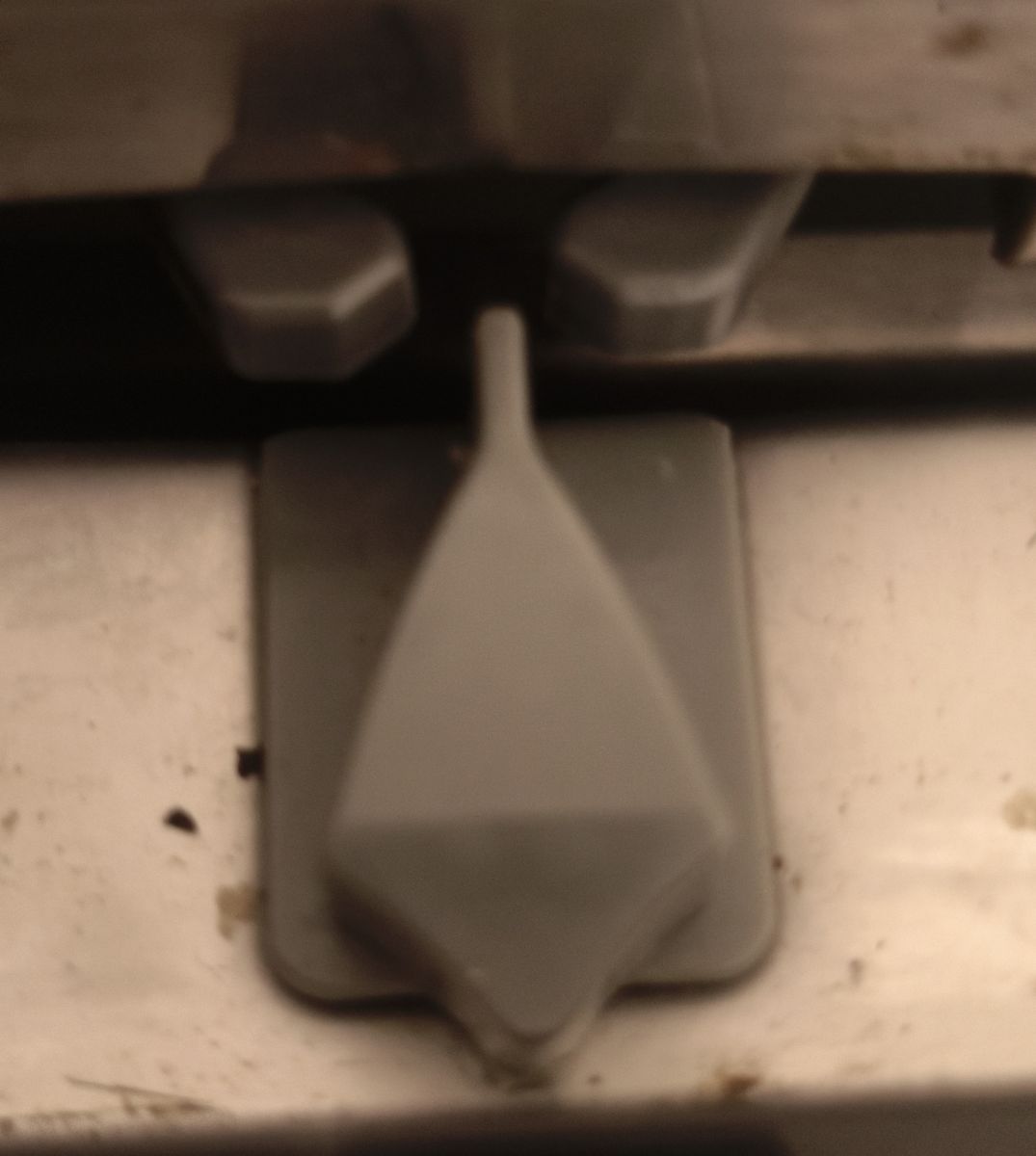

    Witam, zmywarka jak w temacie, pewnego ranka otworzyłem ją i już zamknąć się nie chciała, bo wstępnej analizie stwierdziłem, że na środku drzwi coś pręży i nie pozwala domknąć drzwi, boki drzwi ładnie dochodzą, a środek za nic nie chce. Po delikatnym przekoszeniu drzwi w pozycji pionowej, czy to w lewo, czy to w prawo, tuż przed zamknięciem ładnie się zamykają i zmywarka startuje. Lokalny dystrybutor części zamiennych mówi, że nie spotkał się z takim przypadkiem, może ktoś z Szanownego grona pomoże, co się mogło wydarzyć przy otwieraniu takiego, że uchwyt z drzwi (trójkątny plastik) nie chce wskoczyć w pozycji na wprost w zaczepy zamka, tylko trzeba naginać drzwi. Z góry dziękuję.

    Hejka, rozwiązaniem okazał się luźny zaczep w drzwiach, który przy dociskaniu unosił się nieznacznie, ale na tyle, że nie trafiał w uchwyt w zmywarce.
