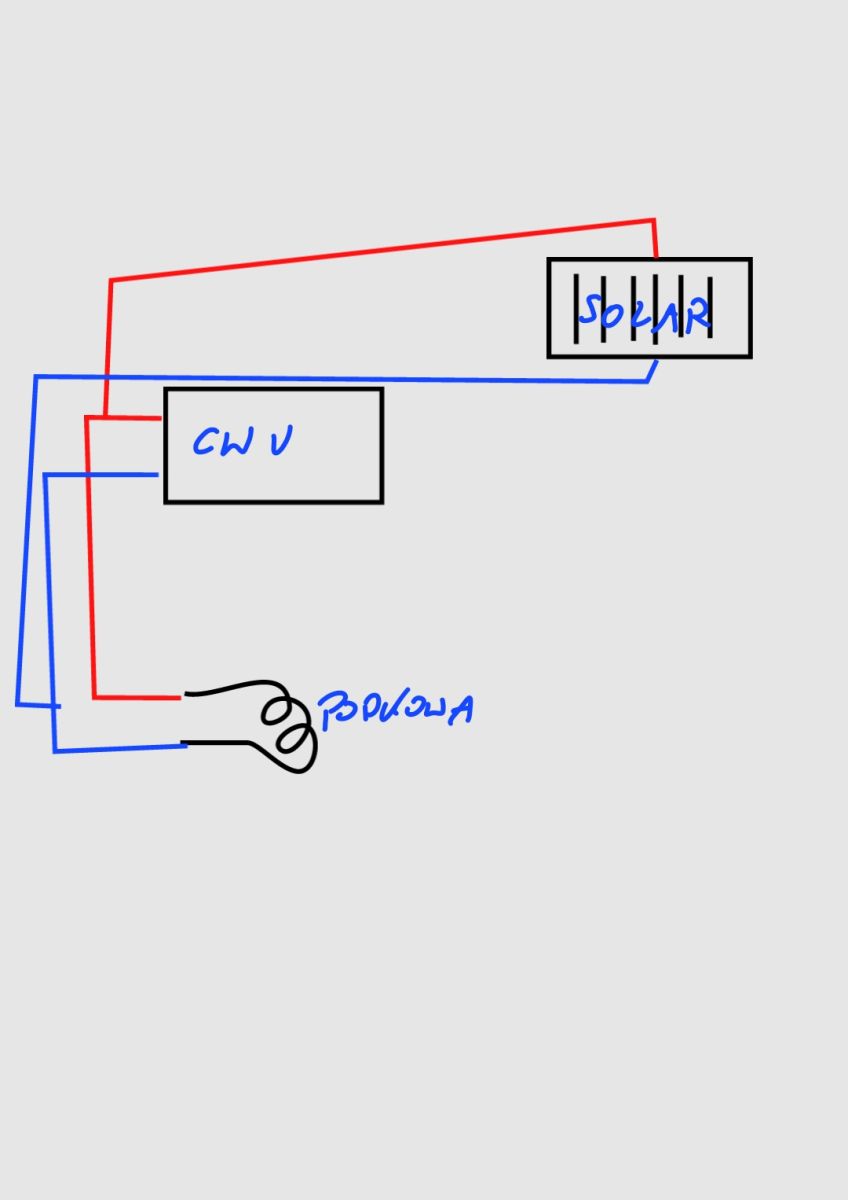

    Witam serdecznie.
    Zrobilem sobie 'panel solarny' z grzejnika jednoplytowego i chce go wykorzystac do podgrzania wody w budynku gospodarczym wyposazonym w CWU, ktore z kolei jest ogrzewane za pomoca 'podkowy'. Podlaczenie wykonal dla mnie hydraulik. Jednakze Pan jest juz wiekowy i ma swoje przekonania z ktorymi ciezko dyskutowac, chociazby uznajac naczynie przeponowe za zbedne.
    Niestety uklad nie dziala - pomimo slonca, woda w CWU w ogole sie nie grzeje jakby nie bylo obiegu
    Zalaczam ogolny schemat podlaczenia:
    Panel solarny z grzejnika + bojler CWU z podkową - czemu nie ma obiegu?
    Z kwesti technicznych:
    'Panel solarny' to jednoplytowy grzejnik pomalowany na czarno, zamkniety w skrzynce z osb wylozonej wewnatrz czarna folia i zabezpiwczonej od zewnatrz szyba.
    Panel znajduje sie na dachu budynku
    Wewnatrz natomiast jest bojler, ktory jest polaczony rurami 1' z podkowa zamontowana w piecu.
    Od rury zasilajacej przy bojlerze wychodzi pex 16mm, ktory zasila 'panel solarny', natomiast powrot od panelu idzie rowniez pexem 16 do rury powrotnej z podkowy i laczy sie z nia zaraz przy wyjsciu z pieca, gdzie przy okazji jest zawor spustowy do oproznienia ukladu.
    Jeszcze jeden zawor spustowy znajduje sie przy wyjsciu z 'panelu solarnego' aby wypuscic wode z ukladu na zime.
    Oba pexy idace do i z 'panelu' sa zakonczone przy bojlerze zaworami kulowymi aby odciac panel na zime.
    Jak juz wspomnialem to nie dziala i teraz moje pytanie - czy takie polaczenie w ogole ma szanse dzialac, a jezeli tak to czy da sie to osiagnac grawitacyjnie jak jest teraz, czy tez trzeba sie bedzie posilkowac pompa obiegowa?
    Proszę o jakies porady

    Bez pompy może to działać, jak bojler będzie wyżej od panelu solarnego.

    Akurat w tym wypadku panel jest najwyżej, bojler natomiast niżej.
    Czyli rozumiem, że jedyne wyjście to montaż pompy obiegowej?

    >>21905497 Bez pompy nie będzie obiegu. Podkowa była wcześniej i działało?

    Podkowa w grawitacji jest zawsze poniżej bojlera.

    Dwa ten grzejnik bez zamknięcia go za szybą przy obecnych temperaturach będzie raczej wychładzał niż grzał. No i jak pisali pompka musi być.
    Używane kolektory płaskie można dostać za cenę poniżej 1000zł. Do tego prosty regulator temperatury który załączy pompkę jak kolektor złapie powyżej np 50 C i zawór zwrotny ze sprężyną aby zamknąć obieg jak pompa nie działa (praca pompy spokojnie go otworzy).

    Jak widać ten wiekowy miał rację. Grawitacyjnie nie zadziała a naczynie jest zbędne jak układ jest otwarty. Z twojego "malunku" cokolwiek trudno wywnioskować.

    Dokladnie tak! Podkowa byla wczesniej i wszystko dzialalo.
    Przeniose zatem panel tak by byl ponizej bojlera

    Jak nie będzie zaworu zwrotnego i pompki. Zaraz będzie temat dlaczego w dzień grzeje a w nocy wychładza bojler.

    W nocy akurat nie potrzeba mi tam cieplej wody, aczkolwiek tez glupim by bylo wychladzac to co zagrzalo slonce w dzien - przekonal mnie Pan!
    Pompa obiegowa taka jak do pieca bedzie okej czy wymagana jest jakas specjalna i czy lepiej zamontowac ja na powrocie z kolektora czy na zasilaniu?

    Lepiej pchać do kolektora zimną wodę (pompa nie lubi gorącej wody). Zaraz za nią zwrotny zawór by pompa go mogła łatwiej otworzyć. Do tego termostat lub specjalny sterownik z czujnikiem temperatury na wyjściu z kolektora i ustawiony na np 50 C.
