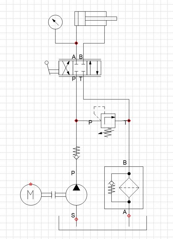

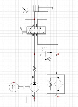

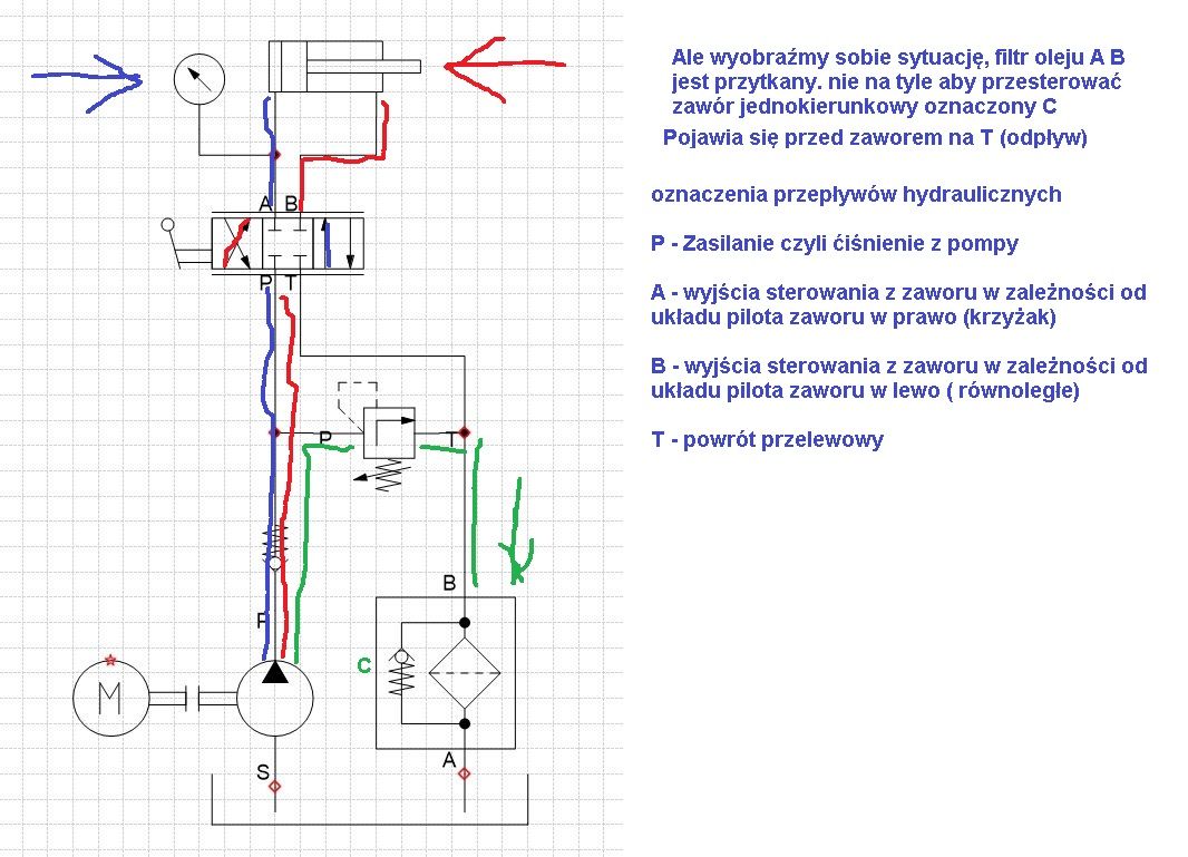

    Witam, poszukuje prostego schematu hydraulicznego z wytlumaczeniem jak dziala siłownik hydrauliczny sterowany bezposrednio poprzez rozdzieacz hydrauliczny.
    Na necie jest mnistwo bzdur i mylacych schematow.Chat GPT nie pomogl.
    A jswciaz nie rozumiem jsk dziala siłownik hydrauliczny jednokierunkowy z dwoma wezami, co dzieje sie z olejem i jak jest on odprowadzany
    Potrafi ktos wytlumaczyc zasade działania i przepływ oleju hudraulicznego w tych dwoch układach?

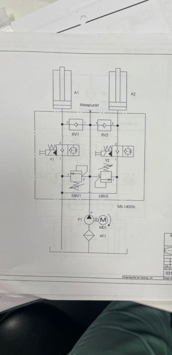

    A ten schemat ktos potrafivwyjaśnić?
    Jsk tu jestvrealizowane opuszczanie skoro w siłownikach nie ma sprężyny snievw rozdzielaczu powrotu?
    Czy te dwa zawory pod siłownikami to zawory maksymalne ?

    Siłowniki na blokadzie hydraulicznej, wysokiego ciśnienia mniemam że pompa Parker 315 bar i zdaje się wtryskarka battenfeld układ zamykania wysokim ciśnieniem.
