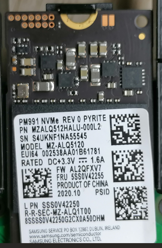

    Od razu zaznaczę — dane mnie nie interesują, chodzi wyłącznie o ciekawość techniczną i próbę zrozumienia przyczyny usterki.
    Mam SSD Samsung PM991 512GB NVMe SSD, który nie jest poprawnie wykrywany. W laptopach dysk w ogóle nie jest widoczny — ani w BIOS-ie, ani w instalatorze systemu.
    Po podłączeniu przez adapter USB–NVMe sytuacja wygląda trochę inaczej:
    dysk czasami pojawia się w systemie;
    wykrywany jest jako nośnik bez partycji;
    pojemność i zajęte miejsce wyświetlane są nieprawidłowo albo wcale;
    po kilku sekundach dysk się rozłącza;
    następnie pojawia się ponownie i tak w kółko.

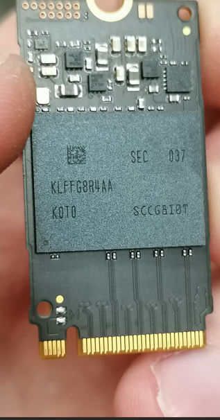

    Najciekawsze jest to, że bardzo mocno nagrzewa się kość NAND KLFFG8R4AA. Temperatura jest tak wysoka, że trudno utrzymać palec już po kilku sekundach od podania zasilania. Próbowałem założyć masywny radiator — bez efektu.

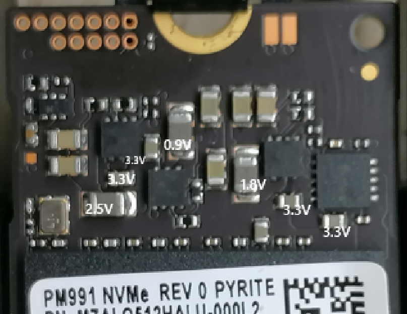

    Podstawowe napięcia zasilania wydają się być prawidłowe;
    nie ma ewidentnego zwarcia na liniach;
    rezystancje względem masy wyglądają normalnie;
    pod mikroskopem wszystko wygląda czysto: brak pęknięć, ukruszeń, śladów korozji czy odklejeń.
    Czy kontroler może przechodzić w zabezpieczenie z powodu błędu inicjalizacji pamięci?
    Co ciekawe, podczas cyklicznego reconnectu adapter USB nie rozłącza się całkowicie — resetuje się tylko sam SSD. Wygląda to tak, jakby kontroler próbował uruchomić NAND, nie mógł przejść inicjalizacji i przechodził w reset.
    Czy ktoś spotkał się z podobnym przypadkiem właśnie w serii PM991?
    Będę wdzięczny za wszelkie sugestie lub doświadczenia związane z tymi Samsungami NVMe.

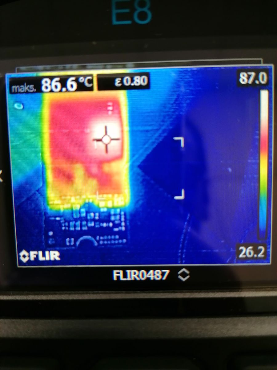

    Takie konstrukcje są o tyle nieciekawe, że kontroler i pamięć są w jednym chipie. To normalne, że się grzeją, ale nie wiemy jak odporny na ciepło jest Twój palec. Czy 50 stopni to już ała, czy jeszcze nie. Natomiast kontroler zwykle nie pozwala na pełną inicjalizację do pracy, jeśli temperatura jest za wysoka. Jeśli od razu robi się gorący to nie jest to normalne. Tutaj termowizja by mogła wiele wyjaśnić czy czasem w samym układzie lub pod nim się coś złego nie dzieje. No i często padają wszelkiego rodzaju stabilizatory napięć.

    Jutro pokażę pomiary napięcia w różnych punktach oraz zdjęcia z kamery termowizyjnej.

    Foto
    Samsung PM991 512GB NVMe — nie wykrywa się, resetuje i grzeje NAND

    Napięcia masz ok.
    NAND "wewnętrznie" uszkodzony.
