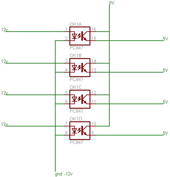

    wiec problem polega na tym ze mam 4 sygnaly +12v i z nich musze zrobic siedem oddzielnych sygnalow np. 1i2 2i3 to np dwa sygnaly itp. Wiec potrzebuje element ktory zmieni mi 12v na 5v najlepiej jakis uklad i potem dal bym to na demultiplexer. Zadne przekazniki nie wchodza wgre chodzi zeby uklad byl jak najmniejszy. No chyba ze znacie uklady co z 4 lini sygnalowych 12v dadza 7 lini tez 12v wtedy to by bylo najlpeiej.
    Jeszcze jedno pytanie za pomoca lpt musze wysterowac 8 zarowek 30v 300mA czy uln2803 bedzie sie nadawal czy jakis inny zastosowac?
    tranzoptor zastosuj
    4N25 1 kanałowy okolo 1 zeta
    LTV847 4-kanały okolo 3 zeta
    sa w obudowie DIP wiec nie bedzie problemu

    Rozumiem ze nie mam tyle szczescia i nie ma demultiplexerow na 12v ?:)
    Wiec jaki demultiplexer wykorzystac ?:)
    i co z tym uln2803 co pisalem ?
    Wiec lacze to w ten sposob ? Czy mi sie cos popiepszylo?
    i jeszcze co dac na zbezpieczenie tych 12v przed zwarciem ?:)
    i czy tranzystor bc547 zadziala jak dam mu 5v na bramke ?
    o baze zapewne chodzi:)
    tak ale przez opornik daj mu 4,7KΩ inaczej coś spalisz
    a co do dekodera to masz sporo mozliwości układy cmos praca około 18V
    / seria CD 40xx/ "hct , ttl" i jeszcze masz jeden błąd do anody tranzoptora dodaj opornik około 1KΩ
    pozdr. dioda
    ps;)http://www.vincenzov.net/eng/datasheet.htm
    patrz na te pozycje
    CD4067 16-channel analog multiplexer
    74HC4067 16-channel analog multiplexer
