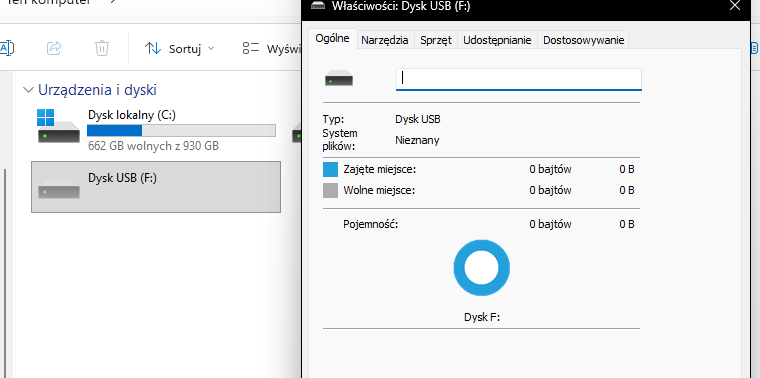

    Podczas próby stworzenia botowalnego pendrive z systemem w Rufusie nie zwróciłem uwagi na ustawienia systemu partycjonowania i pozostał "GPT" - nie wiem czy to było problemem ale ... podczas tworzenia pena pasek Rufusa zrobił się czerwony napisało o błędzie i pen przestał być rozpoznawalny.
    Tak go teraz widzi system:
    Zrzut ekranu Windows: właściwości dysku USB F: z pojemnością 0 bajtów i nieznanym systemem plików
    Poczytałem chwilę i z paru wątków na forum i rad dawanych innym próbuję przywrócić go do życia (nie było na nim danych więc jeden problem mniej).

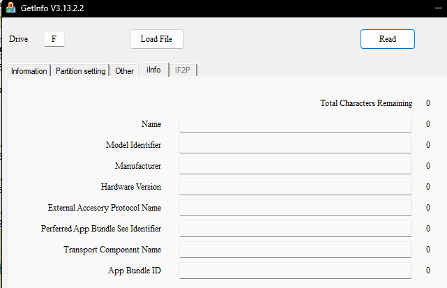

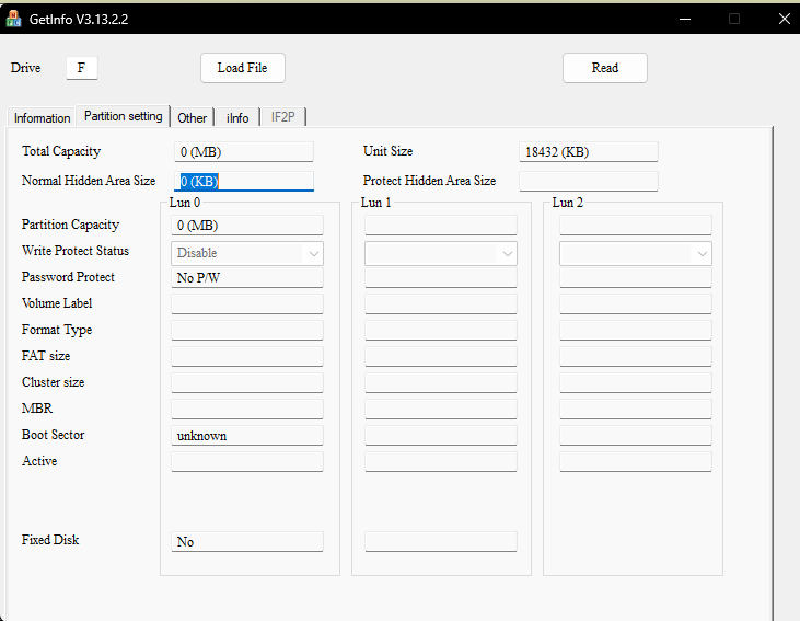

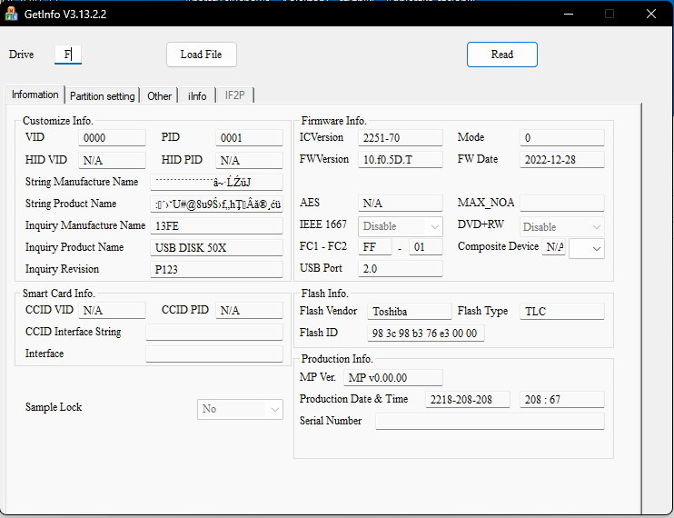

    Tu screeny z Getinfo V3.13.2.2:
    Zrzut ekranu GetInfo V3.13.2.2 z danymi pendrive’a USB DISK 50X i kontrolera Phison PS2251-70 Zrzut GetInfo V3.13.2.2 z pendrivem F: i pojemnością 0 MB oraz polami partycji. Zrzut ekranu GetInfo v3.13.2.2 z wyborem dysku F i komunikatem „No F1 and F2”. Zrzut ekranu okna GetInfo V3.13.2.2 z wybranym dyskiem F i pustymi polami informacji

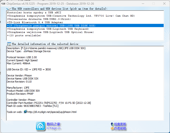

    Tu z programu ChipGenius_v4_19_1225.
    Zrzut ekranu ChipGenius z informacjami o pendrivie USB Phison 13FE:3E00 i kontrolerze PS2251-70
    Wersja tekstowa:
    Description: [F:]Urządzenie pamięci masowej USB(13FE USB DISK 50X)
    Device Type: Mass Storage Device
    Protocal Version: USB 2.00
    Current Speed: High Speed
    Max Current: 498mA
    USB Device ID: VID = 13FE PID = 3E00
    Device Vendor: Phison
    Device Name: USB DISK 53X
    Device Revision: 0110
    Manufacturer: 13FE
    Product Model: USB DISK 50X
    Product Revision: PMAP
    Controller Vendor: Phison
    Controller Part-Number: PS2251-70(PS2270) - F/W 10.F0.5D [2022-12-28]
    Flash ID code: 983C98B376E3 - Toshiba [TLC]
    Tools on web: http://dl.mydigit.net/special/up/phison.html

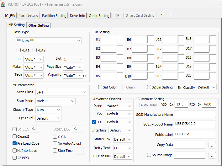

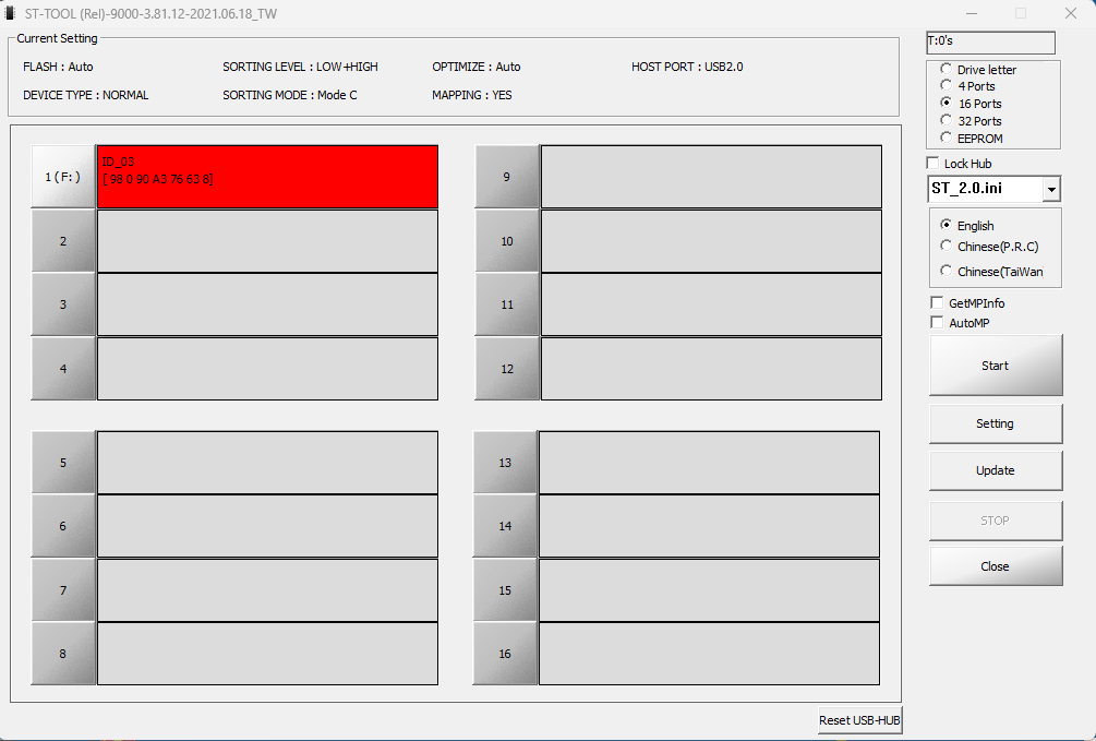

    Z powyższego wynika że mam kontroler PS2251-70 więc ściągnąłem program: Phison ST-TOOL V3.81.12_2021.06.18_TW (PS2251-70 | PS2251-19) stąd: Link
    Tu screeny z niego:
    Zrzut ekranu z aplikacji ST-TOOL z jednym wykrytym dyskiem USB (F zaznaczonym na czerwono.
    Zrzut ekranu z programu Phison ST-TOOL z ustawieniami MP i polami VID/PID.
    Podobno on już powinien poradzić sobie z moim penem ale ... jak go używać? Co ustawić?.

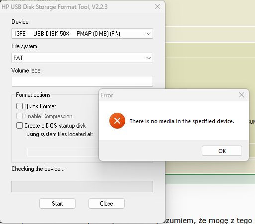

    HP USB Disk Storage Format Tool 2.2.3 tego bym spróbował, kilka razy przywrócił mi rozmiar pendrive po zabawach z takimi programami, chociaż u mnie była jeszcze jakaś pojemność...

    Niestety HP USB Disk Storage Format Tool 2.2.3 nie podołał. Właściwie z góry było wiadomo, bo wielkość pena jak na razie jest zerowa.
    Okno HP USB Disk Storage Format Tool z błędem „There is no media in the specified device.”
    Pendrive był "nowiutki" :) Tzn. przeleżał w szufladzie ok 2 lat ale najwyżej z pięć razy był używany do przeniesienia danych, żadnej "strasznej" pracy.

    - bez sensu. To by mogło pomóc w przypadku problemu typowo logicznego, a tu zerowa pojemność wskazuje na przyczynę po stronie oprogramowania układowego. Tak samo próba z
    w tym przypadku z góry była skazana na niepowodzenie. Jedyna szansa, to znalezienie odpowiedniego MPToola (ten prawdopodobnie jest odpowiedni), o ile stan pamięci pozwoli na przeprogramowanie urządzenia. I nawet, jeśli się to uda, strach na nim trzymać cokolwiek ważnego.

    Nic nie zdziałąsz , bo pod PS2251-70(PS2270) brak programów typu Phison MPTool.....
    Flash ID code: 98DE9892 - Toshiba TC58NVG6T2HTA00
    lub
    Possible Memory Chip(s): Flash ID: 983AA892 76D7
    Toshiba TH58NVG8T2JTA20
    Toshiba TH58TEG8T2JBA4C
    Toshiba TH58TEG8T2JTA20
    Toshiba TC58NVG7T2JTA00
    Toshiba TC58TEG7T2JTA00
    p.s
    Phison MPALL v3.16.00
    Utility to work with controllers Phison.
    supported versions:
    PS2231 -32
    ps2251 :
    ps2251-33
    ps2251-37
    ps2251-39
    ps2251-63
    ps2251-65
    ps2251-50
    ps2251-38
    Phison MPALL v3.20.00 (PS2251)
    Utility for working with Phison controllers are supported controllers:
    PS2231, PS2251
    ( ps2251-30 , ps2251-32, ps2251-33
    ps2251-37, ps2251-38, ps2251-39
    ps2251-50, ps2251-60, ps2251-63
    ps2251-65, ps2251-90, ps2251-80) In the archive there is a program GetInfo 3.5.7.2 for complete information on the USB flash drive controllers Phison.
    Można spróbowac w ost. Phison MPALL v3.33.00 (PS2251)

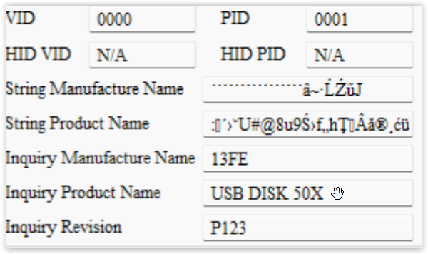

    @marek003 Dziwny (przekłamany?) odczyt przez Phison GetInfo.
    Pendrive Goodram 16GB po Rufusie/GPT nie jest wykrywany - jak go ożywić?
    Proszę o aktualny log o tym urządzeniu z programu z mojego załącznika.

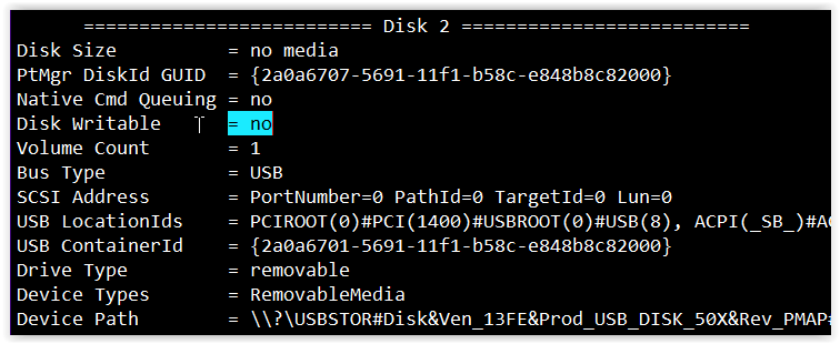

  • #12 21913888
    marek003
    Poziom 40  
    Posty: 4607
    Pomógł: 801
    Ocena: 488
    Chyba o to chodzi :)
    Tak mi przyszło :) :
    Na marginesie mam parę innych, kupionych tego samego dnia, "takich samych" ale działających pendrive`rów. Ale nie wiem czy to do czegoś się może przydać bo nie spotkałem się jeszcze z programowaniem kości czy "sterowników" penów. Mogę pisać głupoty bo się na tym nie znam, ale ... :)
    • UsbDriveInfo BusTypes _report.txt (25.86 KB) Musisz być zalogowany, aby pobrać ten załącznik.

    marek003 napisał:
    Chyba o to chodzi
    Tak.
    Wygląda na to, że ewentualna (o ile pojawi się wkrótce odpowiedni Tool pod ten kontroler?) naprawa "programowa" jest już niemożliwa.
    Masz gwarancję, to reklamuj w miejscu zakupu tego pendrive'a.

    To czy w najnowszym programie ChipGenius zobaczymy m.in. to -> KIOXIA TC58TFG8T22TA0D [TLC-16K] ???
