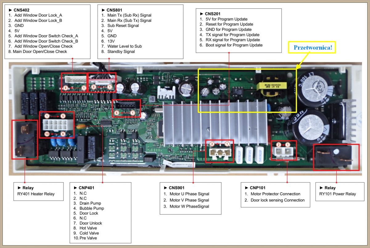

    Witam mam pralkę Samsung model WW70K5410UW/EO. Pralka po praniu wyłączyła się i już nic nie świeci. Po załączeniu do zasilania od czasu do czasu słychać dźwięk załączenia ale na wyświetlaczu czarno. Układ zasilania w module jest uszkodzony. Proszę ekspertów o wskazanie elementów odpowiedzialnych za zasilanie modułu.
    • Pralka Samsung model WW70K5410UW/EO brak zasilania na module IMG_20221218_094411272_HDR.jpg (1.33 MB) Musisz być zalogowany, aby pobrać ten załącznik.
    • Pralka Samsung model WW70K5410UW/EO brak zasilania na module IMG_20221218_121251180_HDR.jpg (3.62 MB) Musisz być zalogowany, aby pobrać ten załącznik.

    Moduł jest czymś zalany, więc nie bardzo widzę jak to chcesz naprawiać. Zasilanie jest faktycznie tam, gdzie wskazał kolega DizMar. Element po prawej wygląda na jakiś dławik - nie zaś transformator.

    Ktoś kto naprawia moduły wie które elementy należy wymienić i nie są to wskazane duże kondensatory tylko te małe z tym układem obok.

    To niech ten ktoś Ci to naprawi. Pytałeś gdzie jest zasilanie. Dostałeś odpowiedź. Nikt nie wskazał Ci tych kondensatorów, jako elementów do wymiany. Zresztą powodów dla których brak zasilania może być wiele. Zasilacz może nawet nie być uszkodzony, tylko może występować zwarcie na jego wyjściu.
