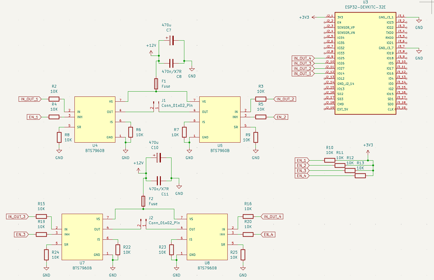

Cześć,
Powoli uczę się elektroniki, jestem już trochę zaznajomiony z podstawami, natomiast nadal wiele przede mną.
Postawiłem sobie za cel (bo tak najłatwiej przychodzi mi nauka) stworzenie własnej płytki PCB z popularnych elementów, które jestem w stanie znaleźć lub już posiadam.
Jestem na etapie projektowania schematów, (na zdjęciu) to dwa mostki H do sterowania dwoma silnikami (12 V, 7 A peak). Chciałem do tego wykorzystać elementy, które mam już w domu (rozlutować na części), a dokładniej ESP32 (na razie jako moduł) oraz BTS7960B. Oczywiście mam ten moduł w domu i wszystko sprawnie działa, ale posiłkując się tą stroną:
https://fr.ovaga.com/blog/transistor/bts7960-motor-driver-datasheet-and-circuit-diagram
oraz dokumentacją, którą znalazłem w internecie:
https://www.alldatasheet.com/html-pdf/152658/INFINEON/BTS7960B/8205/21/BTS7960B.html
doszedłem do wniosku, że nie potrzebuję modułu 74HC244D, który znajduje się na popularnych modułach BTS7960B:
https://elektroweb.pl/pl/sterowniki-silnikow-...-silnika-duzej-mocy-mostek-h-bts7960-43a.html
Moje pytanie brzmi:
Czy mój schemat wydaje się spójny/poprawny?
Czy powinienem na coś zwrócić uwagę?
Czy moje wnioski dotyczące modułu 74HC244D są poprawne?
