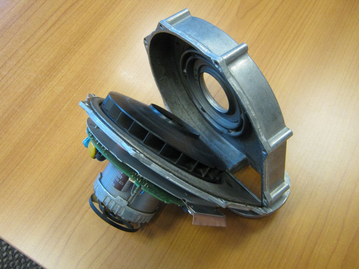

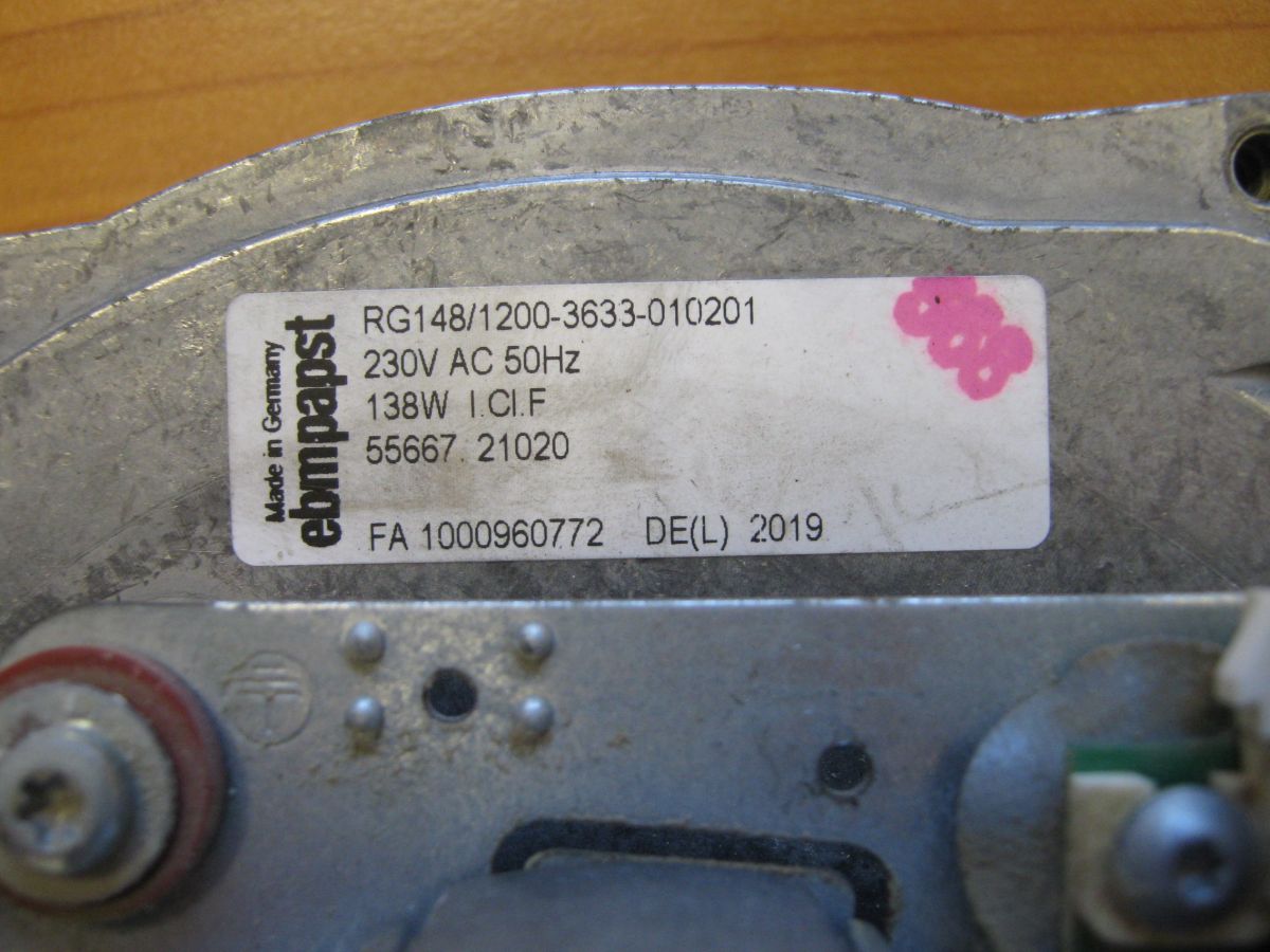

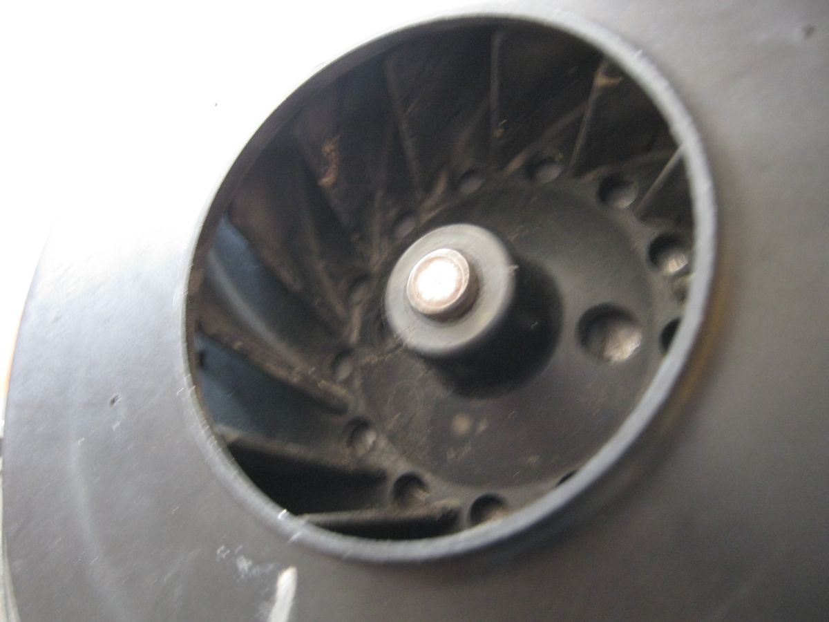

    Jak wymontować płytkę elektroniki z wentylatora RG148/ 1200-3633-010201?
    Jak zdemontować ten plastikowy element dmuchający z oski silnika?
    RG1481200=3633-010201 - jak zdjąć wirnik i wymontować płytkę elektroniki? RG1481200=3633-010201 - jak zdjąć wirnik i wymontować płytkę elektroniki? Rozebrany wentylator: silnik z płytką PCB i plastikowym wirnikiem na blacie, obok obudowa Etykieta znamionowa wentylatora ebm-papst na metalowej obudowie, model RG148/1200-3633-010201

    Zapewne ściągaczem, pokaż wnętrze tej turbinki.

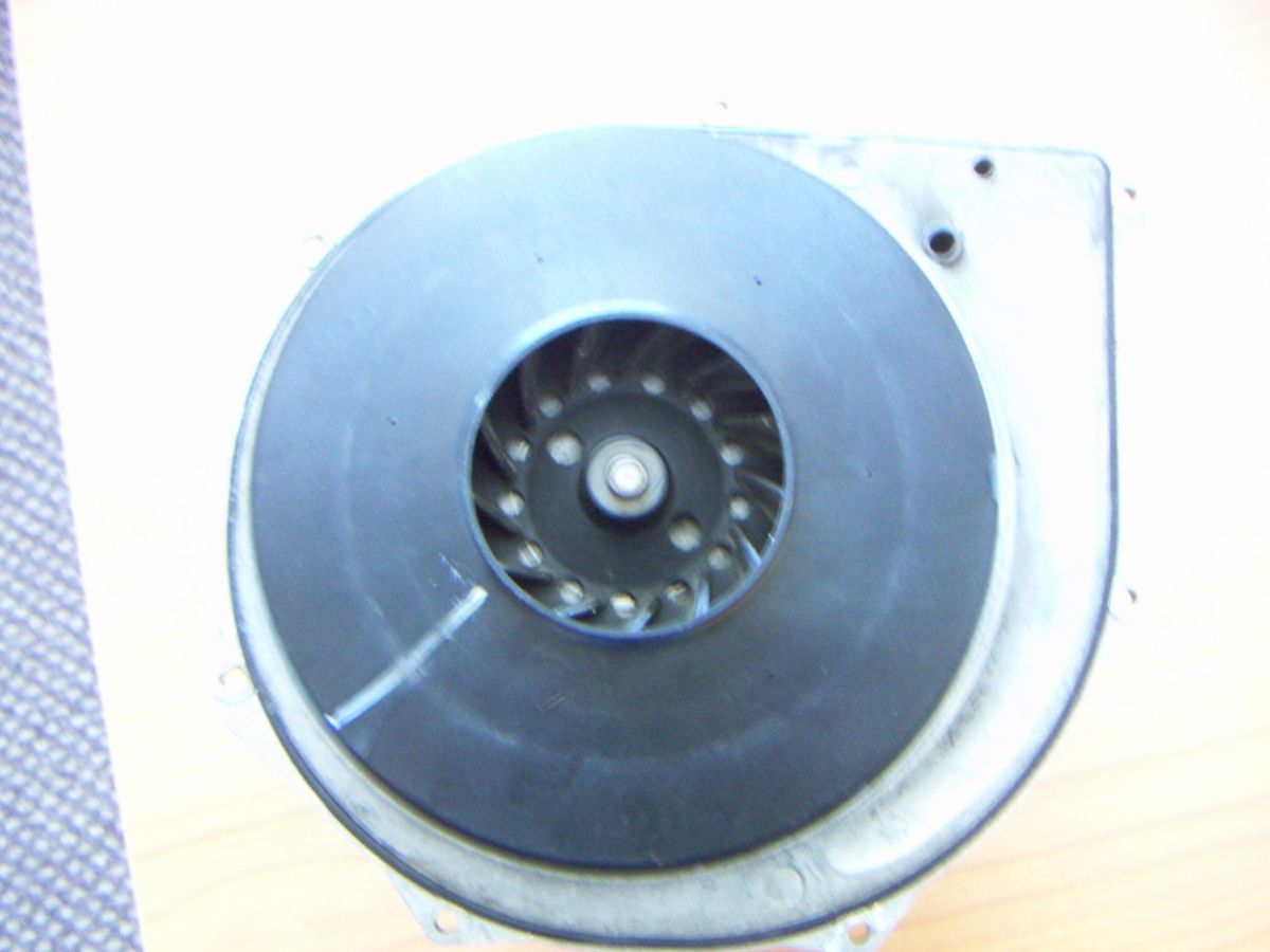

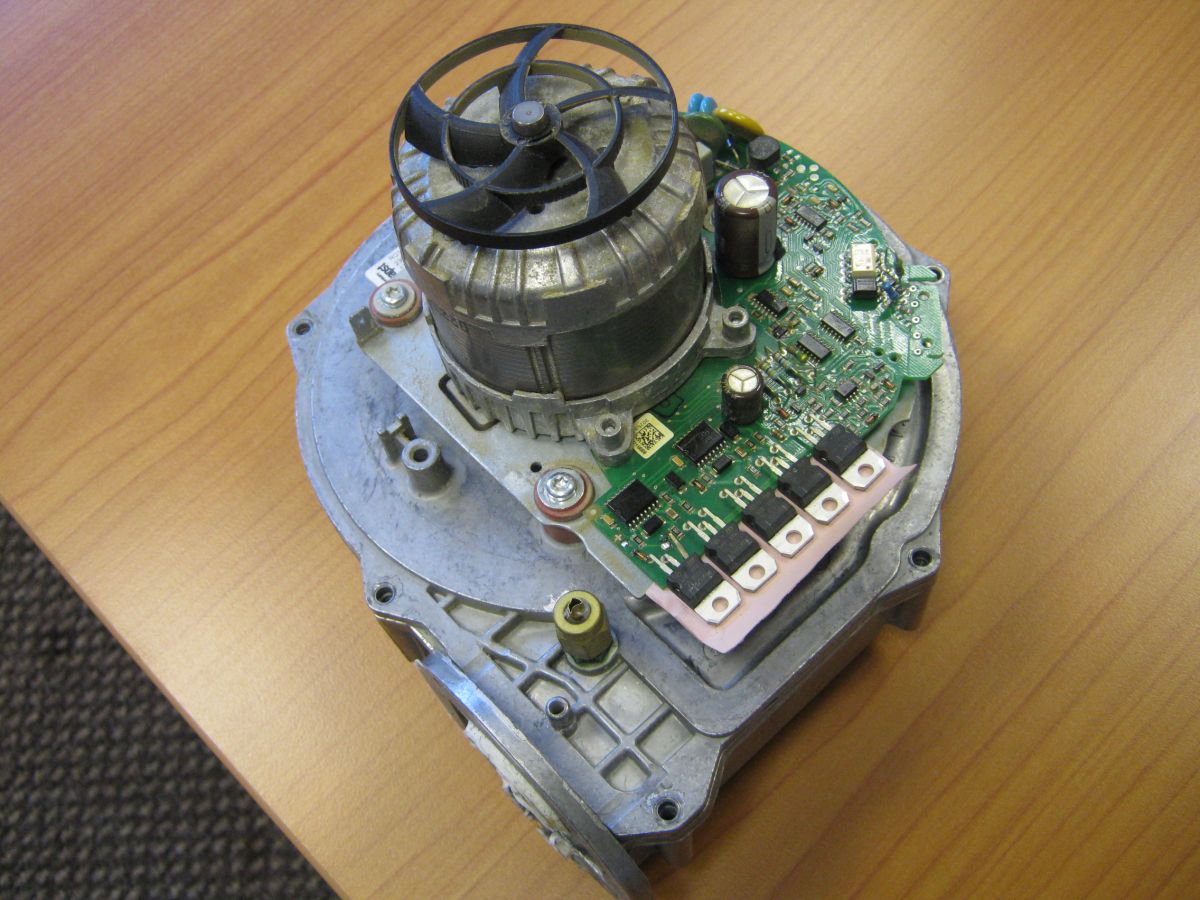

    Proszę

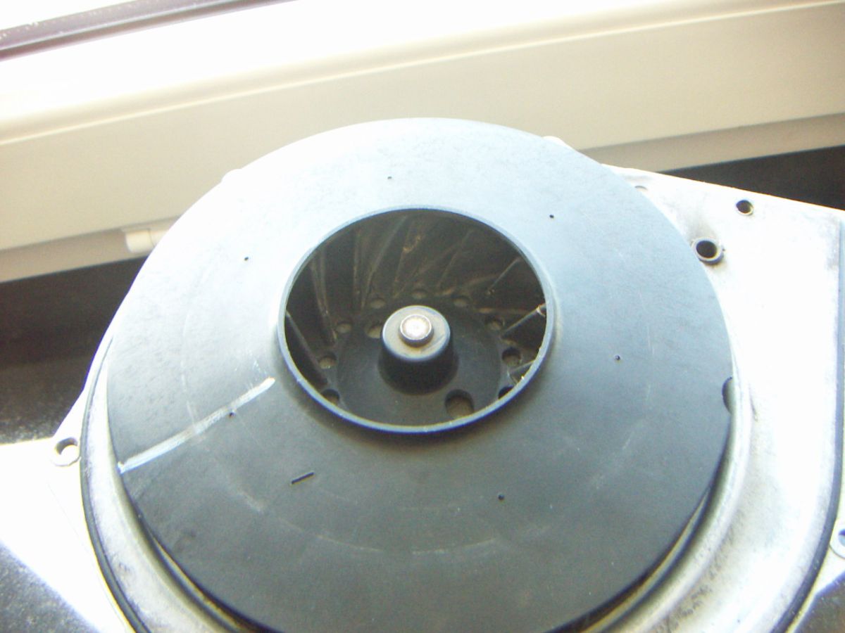

    Mam wrażenie że ośka jest rozpracowana na podkładce, spęczona aby nie demontować i zabezpieczyć przed samospadnięciem nie widać za bardzo na zdjęciu.

    Czyli co nie da się ale wiem ,że łożyska się wymienia?

    Zrób jakieś wyraźniejsze zdjęcia.

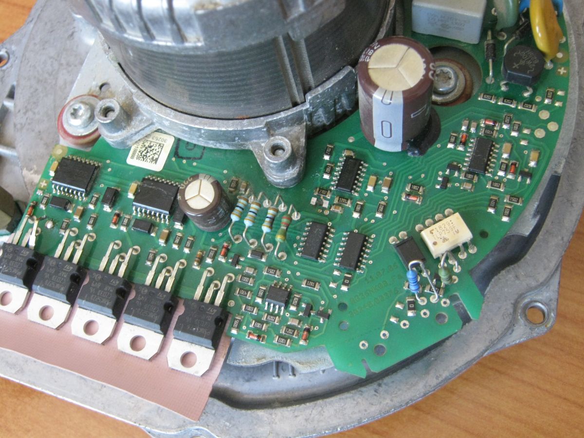

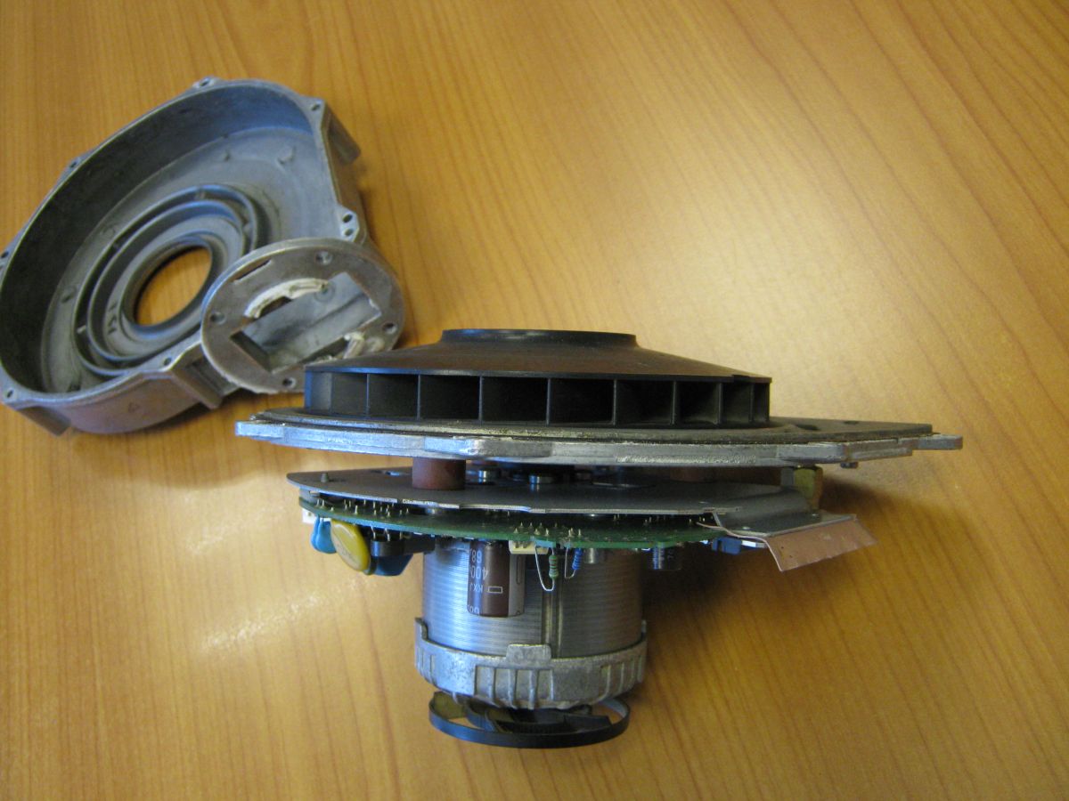

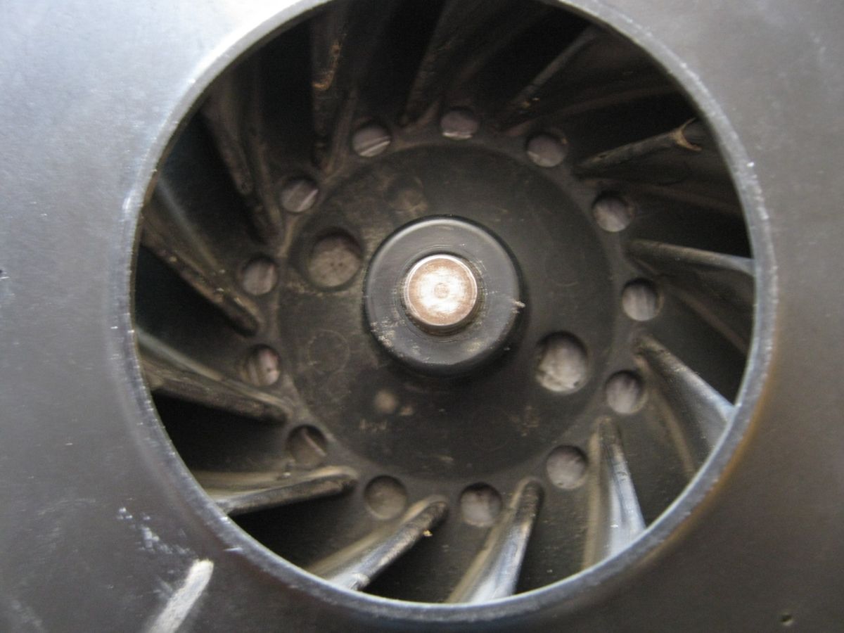

    RG1481200=3633-010201 - jak zdjąć wirnik i wymontować płytkę elektroniki? Zbliżenie na wirnik z łopatkami i centralną śrubą, widoczny przez okrągły otwór w obudowie Zbliżenie zielonej płytki PCB z elementami elektronicznymi i dużą cewką w metalowej obudowie

    OK chyba skurczowo zamocowana turbina na ośkę silnika, czyli podgrzać ją trzeba do ściągania i wykombinować ściągacz wielopunktowy aby nie połamać łopatek.
    Podobny do tego, https://allegro.pl/produkt/sciagacz-lopatek-w...p;dd_referrer=https%3A%2F%2Fwww.google.com%2F
    Ale żby wkręty się zaczepiły trzeba by chyba dromelkiem zaczepy zrobić na korpusie turbiny. I zamiast długich śrub imbusy zastosować.

    Przecież otwory pod ściągacz jakby są, grubość ścianki na oko 1/3 grubości ośki, po co one są?

    Ok, dziękuję za rady, na razie wymienię elementy, naprawię płytę PCB nie demontując jej.
    Orientujecie się, czy w tym modelu są hallotrony zamontowane na PCB?
