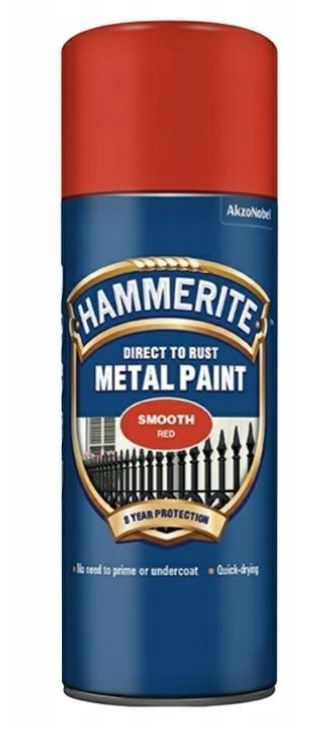

    Witam. W tamtym roku na jesien kupilem blaszaka na dwa samochody. Garaz w rozmiarze 6x6m na dwa samochody. W tamtym roku nie mialem juz czasu na jego zabezpieczenie, ale w koncu musze to zrobic. Konkretnie chodzi o profile. Obecnie sa pokryte jakas brozowa farba, ale miejscami owej farby nie ma. Szczegolnie w miejscu spawow. Teraz pytanie czym to najlepiej zabezpieczyc? Moglbym to pewnie pomalowac pedzlem, ale zastanawiam sie nad uzyciem jakiegos sprayu. Polecacie jakis preparat w aerozolu, ktorym moglbym pokryc owe profile? Troche srednio mi sie widzi malowanie tego pedzlem i wszedzie kapiaca farba, szczegolnie na profilach przy dachu. Zeby nie pomalowac samej blachy podlozylbym tekturki, a jesli gdzie niegdzie blacha zostanie pomalowana to raczej nie bedzie mi to przeszkadzac.

    No to machnij tym:
    Garaz blaszany - czym zabezpieczyć profile i spawy, farba w sprayu?

    Najlepsza będzie farba epoksydowa ale dwuskładnikowa.Nie podkład epoksydowy samochodowy w sprayu.
