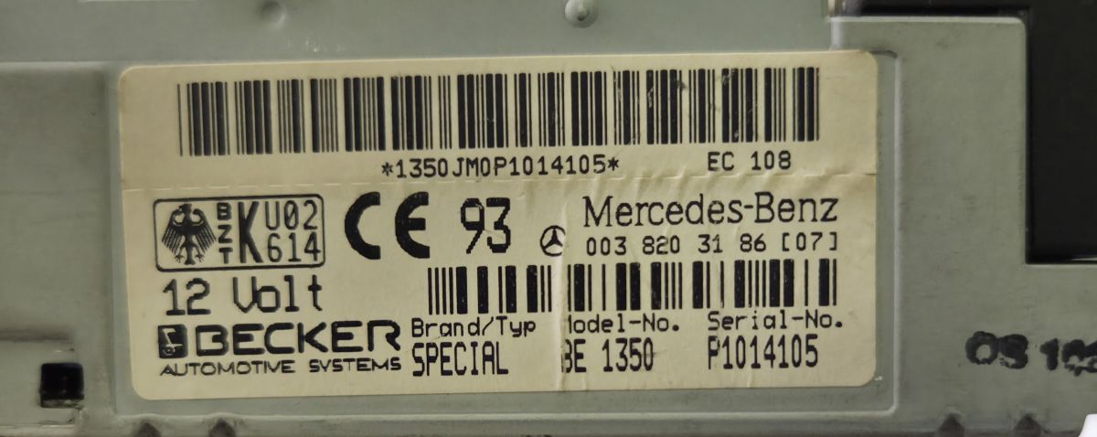

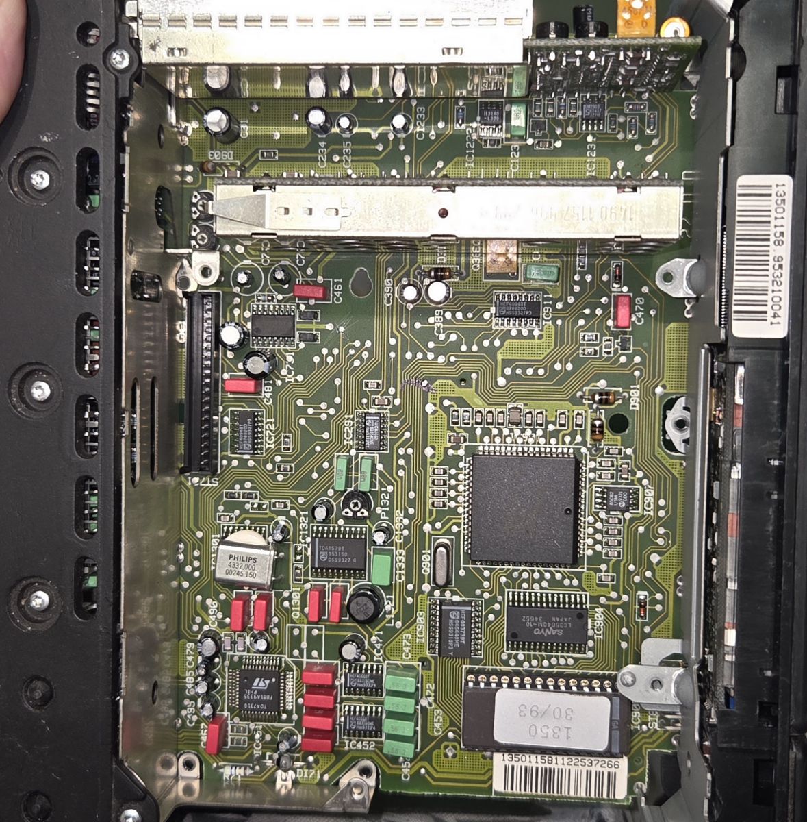

    Witam ponownie, w ręce wpadło mi radio BE1350 specjal potrzebuje schematu lub podpowiedzi: w zakresie FM jest tylko słyszalny szum, ustawiam daną stację i też tylko szum, a drugie to czy można podpiąć tam zmieniarkę CD ? Na klawiszu przełączeń jest napis CC. CD ale mogę, zmienić tylko na CC nawet jak podłączona jest zmieniarka... przeszukałem sporo i nic nie mogę znaleźć, może pod złą nazwą szukałem?
    Etykieta z kodami kreskowymi na radiu samochodowym Becker BE 1350 dla Mercedes-Benz Wnętrze radia samochodowego: płytka PCB z układami scalonymi, kondensatorami i ekranami metalowymi

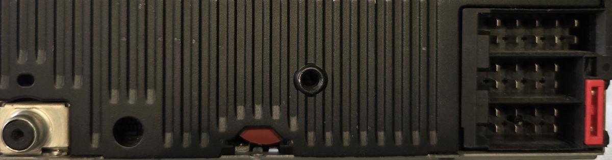

    Jak jest szum, to trzeba sprawdzić antenę. Może byś dał fotkę tyłu radia?
  • #3 21912995
    Artur007
    Posty: 71
    Ocena: 3
    Tak wygląda z tyłu, a co do anteny to jak wlacze na długie i średnie to jest spory szum a jak dotknę anteny to jest jeszcze większy, to pewnie dziala... przeszukałem internet niektórzy pisali ze be2210 jest taki sam ale widziałem filmik na necie to środek podobny a jednak rozni sie . Te radio jest zupełnie inne

    Podłącz może inne radio. Wyraźnie uszkodzona antena.

    Kolega wyżej chyba zle zrozumiał nie chodzi mi montaż BT tylko o zanik fal FM , a monat BT zamiast tych fal to profanacja chyba ze pisal tylko o AM :-) czeka mnie demontaż głowicy, skoro schematu nie ma to bedzie żmudne poszukiwanie ...
    Dziekuje wszystkim jak coś mi sie uda to napisze nawet jesli bede musiał wyrzucić...
