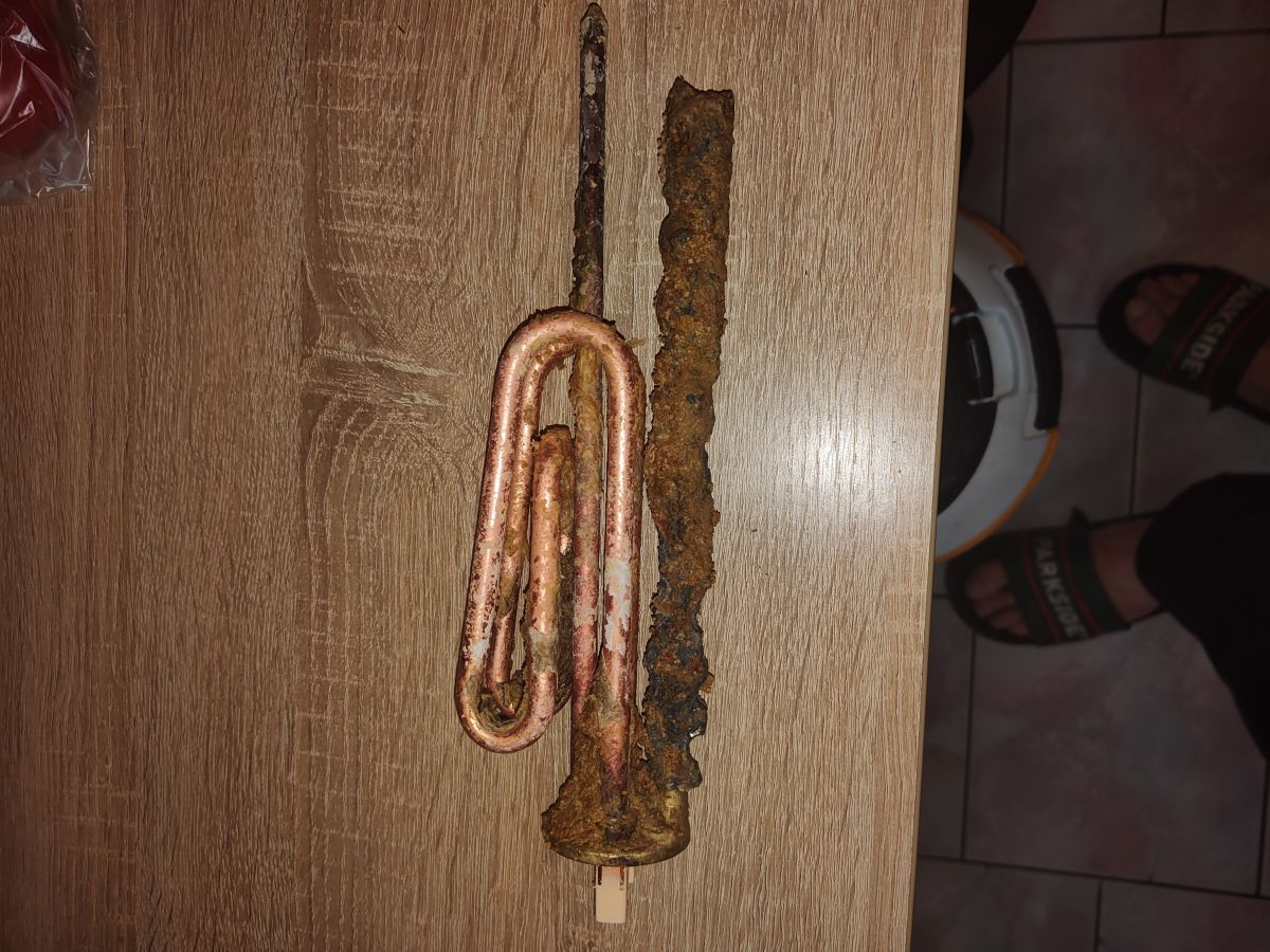

    Mam podgrzewacz wody ARISTON Lydos Eco 80 3201887 1.8 kW.
    Dzisiaj rano zaczęły migać wszystkie diody, zrobiłem mu diagnostykę wg instrukcji, zaczęły się świecić diody 60' 70' 80', co wg instrukcji oznacza pracę bez wody. Ale woda jest, mało tego, grzeje ją, bo leci gorąca. Ale sąsiadka mówiła, że wczoraj 3 razy ZWiK wyłączał wodę, bo jakaś awaria była. Wyłączałem go na pół godziny, po włączeniu do prądu i restarcie znowu pokazuje błędy. Co może być przyczyną?
    Po tych wyłączeniach wody odpowietrzałeś/napełniałeś go na nowo - tzn. po odkręceniu ciepłej wody leciał równy strumień bez „prychania” powietrzem?
    Prychał, ale potem zaczęła lecieć równym strumieniem.
    Poza miganiem diod dzieje się coś jeszcze: słabsze ciśnienie ciepłej wody, bulgotanie w bojlerze, kapanie z zaworu bezpieczeństwa albo jakieś nietypowe dźwięki?
    Nic poza tym się nie dzieje.

    Ile podgrzewacz ma lat? Był wykonywany przegląd, wymiana anod, odkamienianie? Woda jest twarda?

    Ok. 5 lat. Nigdy nic nie było przy nim robione. Nie wiem jaka jest woda, nigdy nie sprawdzałem.
    Wymienię grzałkę z anodą, może pomoże, już zamówiłem. Tylko zastanawia mnie, dlaczego pokazuje brak wody wg błędów.
    Grzałka działa jak leci gorąca woda więc co da wymiana ?
    Z tego co pamiętam grzałka jest razem z anodą w jednym korku a wpływa tylko czy też zabezpiecza przed korozją.
    Raczej czujnik ciśnienia wody do wymiany bo to on informuje o braku wody.

    Wymiana grzałki z anodą rozwiązała problem. Sprawdziłem, piec miał 3,5 roku. Zaskoczyła mnie ilość kamienia, którą wyciągnąłem z pieca, była ogromna. Grzałka wyglądała jak na zdjęciu
    Zardzewiała grzałka z bojlera z anodą, leżąca na drewnianym blacie
