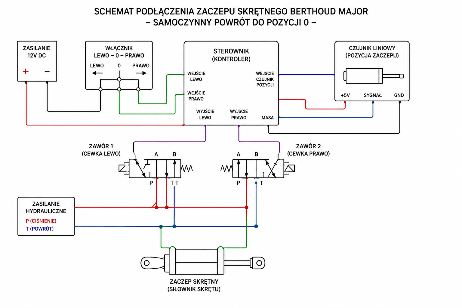

    Witam . Poszukuję prostego układu sterowania na 12v . Mam zaczep skrętny w maszynie który jest sterowany pstryczkiem lewo-prawo przez siłownik hydrauliczny , ale po puszczeniu pstryczka zostaje w pozycji do której zdąży dojść . Trzeba cofać go ręcznie do pozycji zero . Chodzi mi o jakiś układ z np czujnikiem linowym podłączonym pod zaczep żeby po puszczeniu pstryczka wracał automatycznie do pozycji „0” może ktoś wykonał by taki prosty sterownik z czujnikiem . Resztę podłączę sobie sam .

    Czat gpt to narysował , ale właśnie o takie coś chodzi . 1. Przełączasz zaczep w prawo.
    2. Sterownik zasila cewkę „PRAWO”.
    3. Zaczep skręca np. do +100%.
    4. Puszczasz przełącznik.
    5. Sterownik widzi, że wartość z czujnika nie wynosi 0, tylko +100%.
    6. Automatycznie załącza cewkę „LEWO”.
    7. Zaczep wraca w kierunku środka.
    8. Gdy czujnik pokaże pozycję 0, sterownik wyłącza cewkę.
    9. Zaczep zatrzymuje się na środku.
    Schemat podłączenia zaczepu skrętnego z kontrolerem, czujnikiem liniowym i dwoma zaworami Czujnik liniowy powinien mieć zakres 100mm . Z montażem sobie poradzę tylko chodzi mi o taki sterownik z czujnikiem który będzie odczytywał pozycję .

    Szybko i co ważne elegancko to by to ogarnął na sterowniku LOGO Siemensa:
    6ED1052-1MD08-0BA2
    https://www.e-automatyka.sklep.pl/sterowniki-...o-6ed10521md080ba2-1224-rce-8we-cyf-4wy-przek
    Sterownik ma możliwość działania na 12V.
    Do tego pasuje dodać jakiś czujnik liniowy z wyjściem 0.10V.
    Ale nie prościej będzie dać tam po prostu czujnik krańcowy zamiast czujnika liniowego?

    Ale na krańcówkach chyba nie będzie działać to w pełnym zakresie regulacji tego siłownika tylko w pozycjach maksymalnych ? Ten sterownik simensa i tak trzeba programować a sam tego nie zrobię bo nie mam programu/ licencji . Nie ma coś prostszego ? Tańszego żeby kupić ? Może jakieś gotowe rozwiązania ?

    Chwila, albo czegoś tu nie rozumiem albo urządzenie jest bardziej banalne niż się wydaje. Czy po prostu nie możesz użyć przycisków przełączających, chwilowych? Wymuszasz skręt, siłowniki pracują tak długo jak potrzebujesz, puszczasz przycisk - pracuje aż siłownik wróci do pozycji 0. Potrzebujesz do tego jeszcze jakiś czujnik położenia/ krańcówkę i zapewne przekaźniki aby odciąć dalszą prace po powrocie do pozycji zerowej siłownika.
    Jeżeli jednak potrzebujesz czegoś bardziej rozbudowanego to da się to zrobić na czymkolwiek z procesorem (nawet na arduino) za "parę stówek".
    No chyba że chcesz profesjonalny projekt - tu również służę pomocą ale to już będzie parę- paręnaście ale tysięcy.
