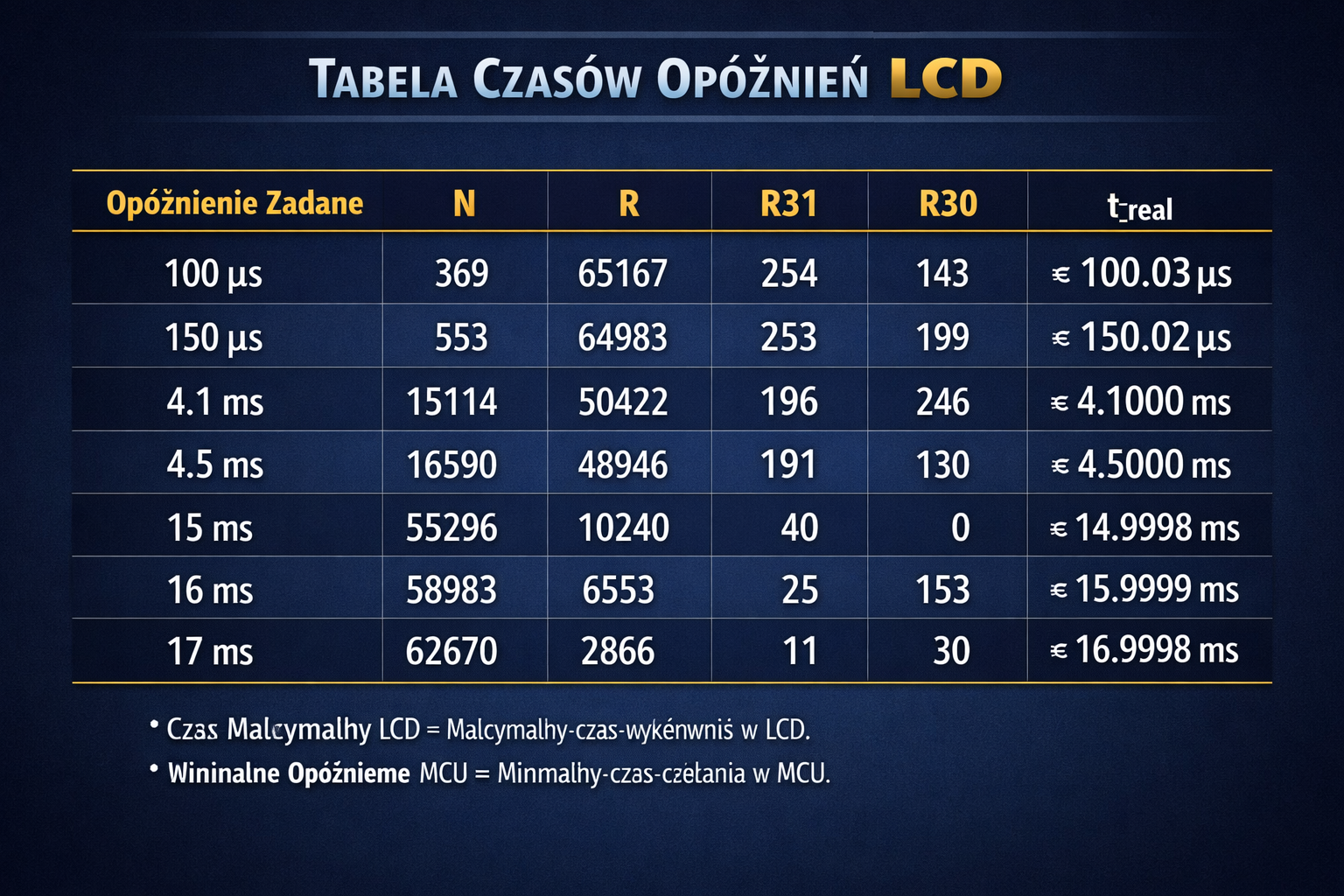

    Czas jest odmierzany taktami procesora a licznik odmierzany w dół ma wartość dwubajtową czyli nie maks 255 do 0 a 65535 do 0. Do tego aby coś odjąć od wartości dwubajtowej w AVR służy rozkaz assemblera SBIW - Subtract Immediate from Word
    Dlatego jest tam procedura _lcd_delay:
    [BASCOM] LCD4BUSY z RW - jak usunąć zimny start i kwadraty na 1 linii LCD?
    Będzie odejmować od słowa czyli dwóch bajtów dopóki to nie będzie miało zera. To akurat jest tu bardzo proste bo BRNE - Branch if Not Equal każe mu z powrotem skoczyć pod adres gdzie miał na początku odjąc jeden od całej dwubajtowej wartości. Czyli kręci się w kółko dopóki wartośc będzie miała zero i wtedy warunek dla BRNE nie jest spełniony i wykona się następny rozkaz czyli RET. Tym sposobem program "czeka" a tak naprawdę to odlicza w dół kręcąc się w kółko.
    W tej bibliotece która powstała pewnie bardzo wcześnie czasy wyliczone są dla uC taktowanego 4MHz co jest w bibliotece jawnie opisane.
    Tymczasem teraz każdy goni AVR`a minimum 16MHz, nowe AVRX 24MHz a Xmega 32MHz.
    Czas wykonania jednego taktu się po prostu skraca i czasy wpisane "na sztywno" w bibliotece nie wystarczają by odczekać wymagany czas.

    Teraz może opiszę coś co powinno być dla każdego programisty oczywiste. Jeśli odejmujemy np od wartości typu bajt to jeśli zejdziemy do zera i odejmiemy jeden to ten bajt otrzyma wartość 255... teraz jeśli używamy SBIW to odejmujemy od bajtu, ale jak ten bajt zejdzie do zera to odejmujemy jeden od tego drugiego i nasz bajt znów ma 255 do odliczenia.
    Typ WORD zapisywany może być jako Little Endian lub Big Endian. To znaczy że bardziej znaczący bajt może być zapisany jako drugi, niekoniecznie intuicyjnie dla człowieka.
    Tak więc widać na poprzednich obrazkach że dla odliczenia 5us R31 to w ogóle zero a odliczamy tylko pojedyncze takty z R30 a żeby odliczyć 20ms musimy odliczyć 78 razy 256 i jeszcze 28 razy te dwa takty :D Przecież to proste :D
    Tak więc to co jest w R30 to tylko precyzja a jeśli chcesz coś opóźnić dla uC taktowanego 16MHz to pomyśl jak zwiększyć wartośc ładowaną do R31 czterokrotnie (4x4=16) A jak trzeba to użyj _delay_LCD dwukrotnie.

    Dziękuję za odpowiedź, faktycznie to bardzo trudny dla mnie temat i pewnie tego nie pojmuje, nie jestem programistą. Czasami buduje jakieś urządzenia aby ułatwić sobie "życie ":) Korzystam z Bascoma bo jest dla mnie najprościej i najszybciej. Problem polegał na tym, że LCD z podłączoną linią RW nie startuje prawidłowo a z normalną biblioteką bez RW jest tragicznie wolny. Zbudowałem limiter do wzmacniacza Technicsa który korzysta z wejścia BT Ldac do odtwarzania muzyki. Jeden wskażnik VU na wyświetlaczu 2x40 pokazuje procent głośności BT a 2 pokazuje głośność samego wzmacniacza jaka jest wysyłana na kolumny, pokazuje ją w Watach. LCD z połączonym RW jest na tyle szybki, że pokazuje w miarę harakterystykę muzyki.
    Jeśli głośność BT przekracza 75% to BT jest automatycznie przyciszany aby nie generować przesterowań do wzmacniacza. Jeśli wyjście wzmacniacza osiąga 60W układ też przycisza sygnał aby nie katować kolumn. Do tego to wlasnie potrzebuje.
    Skorzystałem z AI i podałem mu parametry opóźnień według katalogu LCD I wygenerował mi tabelę z opóźnieniami. Kazałem mu poszukać jakiegoś wzoru na obliczanie tego, wiem ,że jest mało mądry ale wedlug tych wzorów z LIB bascoma wygenerował mi coś takiego jak na zdjęciu. Pytanie tylko czy dobrze to policzył. Jesli mógł by Pan zerknąć to było by super. Nie chce tego zostawiać z przeświadczeniem, że może tym razem zadziałało. A grzebanie dla mnie w tych bibliotekach to czarna magia :) Ale dzięki Pana instrukcją odpala prawie zawsze...
    Obliczenia dla kwarcu 14745600.
