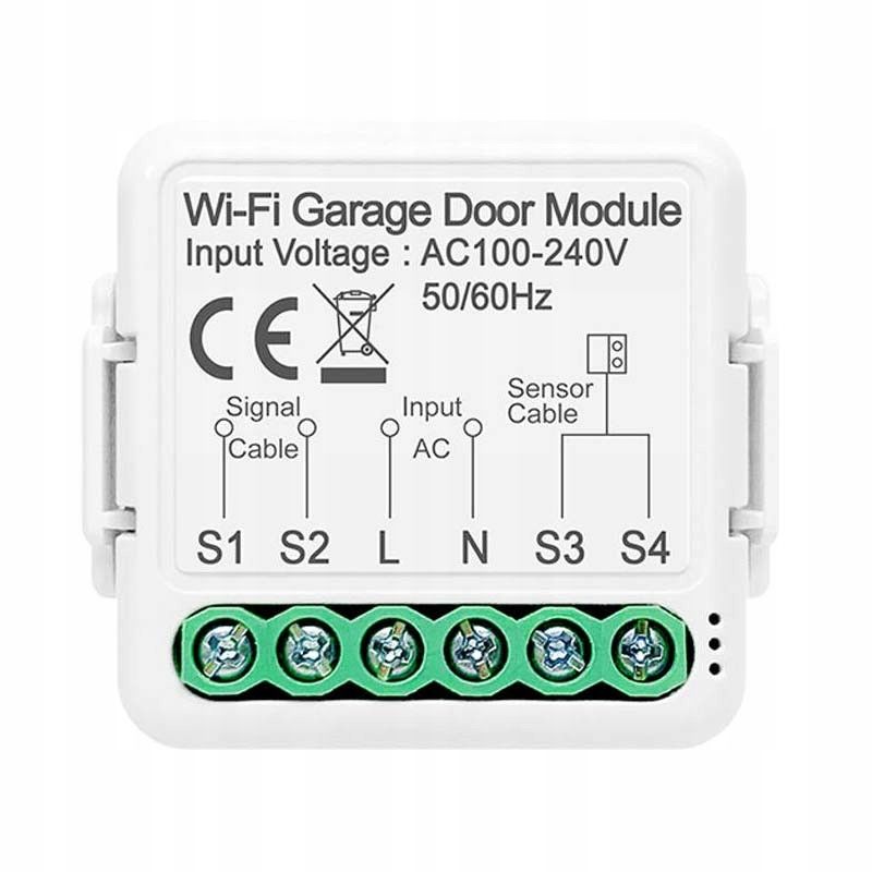

    Podpięcie modułu Wi-Fi do napędu Somfy Moto 600 IO — proszę o wskazówki, jestem ZIELONY w tych tematach...
    AI: Jaki dokładnie moduł Wi-Fi chcesz podłączyć do tego napędu (model, producent)?
    OXT INTELIGENTNY MINI MODUŁ — T210GL
    AI: Czy masz już jakąś instrukcję obsługi albo próbowałeś coś sam podłączyć? Jeśli tak, to na jakim etapie się zatrzymałeś?
    Nie, bo nie chcę nic uszkodzić

    S1 i S2 modułu WiFi pod 10 i 2 centrali napędu, pod L i N modułu zasilanie 230 V.
    S3 i S4 są przenaczone pod kontaktron dla informacji w apce o stanie bramy, otwarta/zamknięta.
    Ten model modułu WiFi nie cieszy się dobrą opinią, ale może trafiłeś na bezawaryjny egzemplarz.

    Zwora na 8 i 9 jest pod przycisk ze stykami NC, wejście to służy do natychmiastowego zatrzymania ruchu bramy, jeżeli nie masz takiego wyłącznika zamontowanego to zwora ma pozostać tak jak jest.
