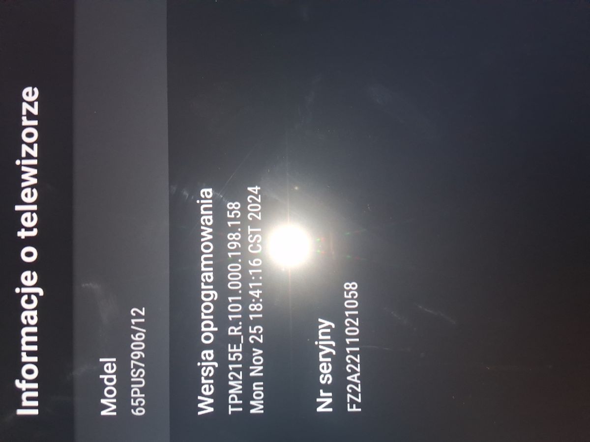

    Witam wszystkich, czy ktoś posiada może najnowszą aktualizację do tego TV, bo się nonstop wiesza i nie reaguje na pilota, a ostatnia aktualizacja, która jest na stronie producenta, nie działa. Proszę o pomoc i jakieś rozwiązanie problemu.

    post a photo of the sticker: model, s/n and chassis type required

    Ekran „Informacje o telewizorze” z modelem 65PUS7906/12 i danymi oprogramowania

    p.s
    Dla PUS7956 > upgrade _loader TPM215E_R.001.001.168.014 Link
    Tutaj masz kilka stron info. o Android Philips 2021 Link_ czytaj (Полезное)
    Philips 7906 to modele : 43PUS7906 50PUS7906 55PUS7906 65PUS7906 70PUS7906
    chassis TPM21.5E LA / 3122 785 21430
    TPM21.5E LA T32+NT333
    płyta (pcb) :715GB868 715GB607 715GC107 715GB707 715GB759

    Witam, pobrałem to oprogramowanie, ale nie da się tego zainstalować z pendrajwa.
    Witam problem rozwiązany upgrad zainstalowany wszystko działa dziękuję wszystkim za pomoc
