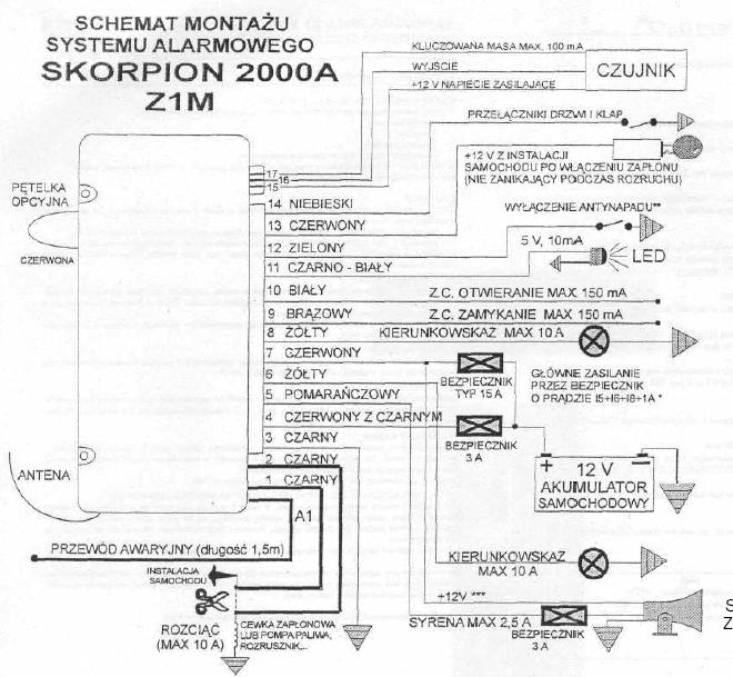

    Witam!
    Mam problem z odpaleniem silnika, sądziłem, że jest to związane z instalacją alarmową (skorpion 2000A), która jednocześnie wysiadła (piloty nie otwierają/zamykają drzwi) i blokadą na rozrusznik (do niego jest podłączony kabel z centralki), ale to nie to - rozrusznik działa prawidłowo. Proszę o jakieś sugestie.

    Skoro uszkodzeniu uległ alarm, to może cały czas trzyma blokada zapłonu. poza tym musisz sprawdzić, czy docieraja impulsy do cewki i czy sama cewka generuje iskry. Czy masz zasilanie na systemie aisan. Słychać prace silnika krokowego po przekreceniu stacyjki? Taki czarny "bączek" do którego dochodzą 4 gumowe wężyki, przykręcony do do przedniego pasa w okolicy lewgo reflektora/

    Blokada nie była na cewce, tylko na rozruszniku - kabel nr 2 dochodzi do stacyjki. Nie wiem, czy działa ten "bączek", ale jest to do sprawdzenia.
    Połączenie, po wypięciu z centralki, przewodów nr 1 i2 nie odnosło pozytywnego rezultatu.

    Moim zdaniem alarm blokuje.

    Także uważam, że to przez alarm. W innym poście radzono mi łączenie przewodów nr 1 i2 ze schematu, co też uczyniłem. Rozmawiałem telefoncznie z mechanikiem i powiedział, że to łączenie nic da, bo obydwa są na masie. Mógłby się ktoś do tego ustosunkować?

    Mechanik dlatego nazywa się mechanikiem, bo nie jest elektrykiem. I zazwyczaj mechanicy to elektryczni profani. To w końcu łączyłeś czy nie łączyłeś tych przewodów? Jak je połączyłeś to czy próbowałeś odpalac samochód? A skoro blokada była założona na rozrusznik, to może spróbuj auto odpalić na puch lub hol. JAk zagada, to znaczy, że ci alarm robi problemy.

    Powiem tak - próbowałem wielokrotnie wszystkich możliwych kombinacji we wszystkich konfiguracjach- odpalania z połączonym przewodami i rozdzielonymi, z wyjęciem bezpiecznika od alarmu i z bezpiecznikiem.
    Kilka razy auto było holowane, w tym także do mechanika - prawie 2 km, wrzucałem dwójkę i nawet nie próbował zapalić.
    Pozostawiłem w końcu u mechanika. Po kolejnej rozmowie telefonicznej powiedział, że samochód wstawił na 15 min. do garażu, kilka razy próbował uruchomić i w końcu zapalił mu, początkowo na jednym cylindrze, później na obu. Odebrałem cienkiego i jak na razie pali dobrze, obawiam się jednak co będzie jutro po mroźnej nocy na dworze.
    W samochodzie mam coś z termozaworem 2-progowym i ssanie trzeba ograniczać/wyłączać ręcznie - wciskając gałkę. Być może obie świece były zalane przez nieumiejętną obsługę tej gałki przez moją drugą połowę. Ale skoro mechanik nic przy nim nie robił, to dlaczego zapalił? Mi się to nieudało mimo naprawdę wielu prób i 2-krotnego ładowania akumulatora.
    Alarmu na razie nie tykam, za kilka dni oddam do fachowca w tych sprawach. Tymczasem dziękuję wszyskim za opinie i proszę o ewentualne komentarze do całej sytuacji.
